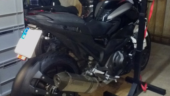

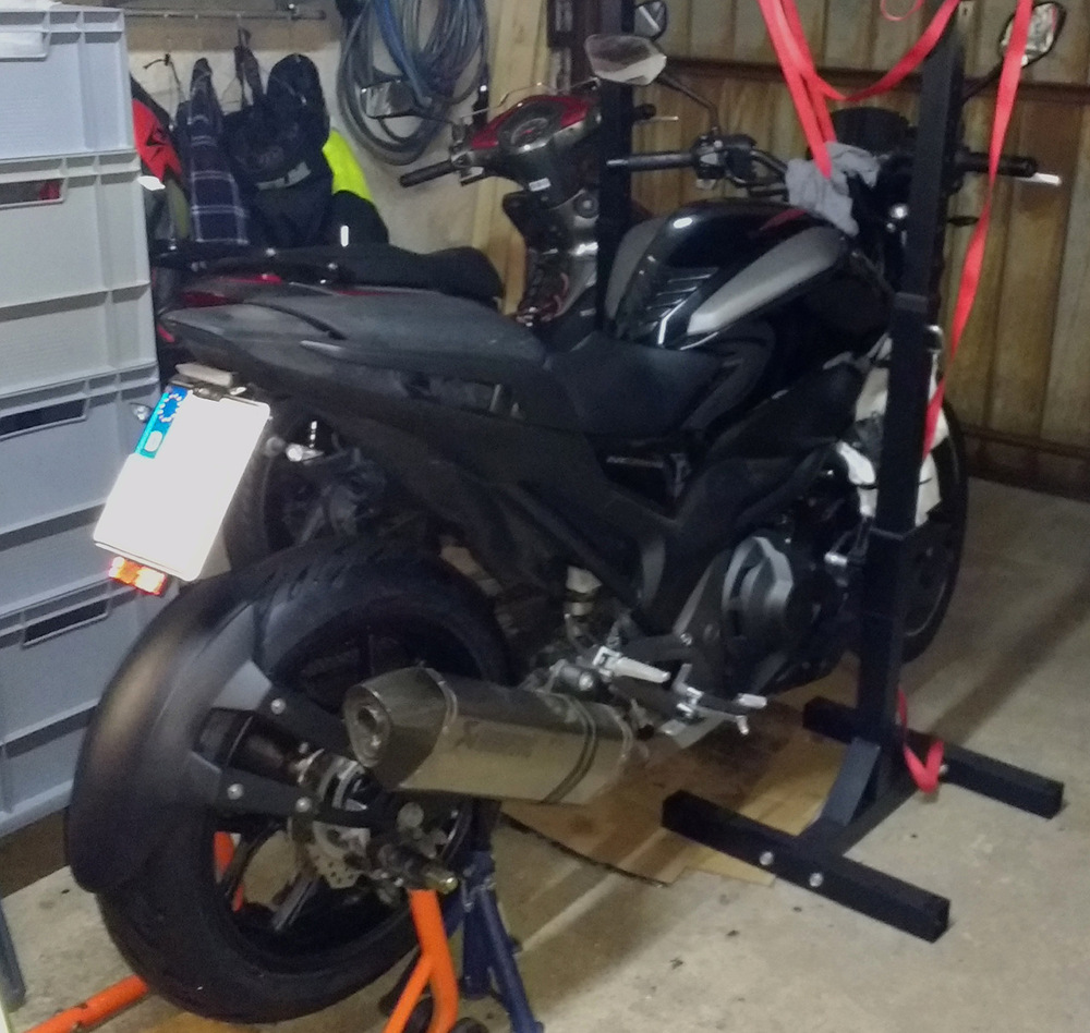

Danke für die Tips, Abdeckung hab ich vorhin montiert. Neuer Hinterreifen ist auch schonmal drauf, gibt aber noch ein paar
Abende was zu basteln
Besseres Foto gibts, wenn das Wetter wieder mitspielt
[attachment=0]IMG_20190112_182809272s.jpg[/attachment]
Habe das teil inzwischen da liegen und bin kurz vor dem einbau. Ein zwei Verständnisfragen habe ich aber noch.
habt ihr die löcher in den dreiecksblechen auch aufweiten müssen? Die achse ist 2mm dicker und passt nicht durch.
und warum hat ein dreiecksblech ein offenes ende, das andere aber ein geschlossenes loch?
Kommt das geschlossene nach links? Wie verhält es sich mit dem drehmoment beim achse festziehen, irgendwelche probleme, weil die bleche jetzt dazwischen stecken? -
