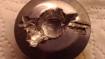

    So, hier ist das Ergebnis.
    [attachment=0]IMG_20150305_001634.JPG[/attachment]
    Weder ein elektrischer Schlagschrauber, noch ein mechanischer mit Vielzahn hat geholfen. Selbst angefertigte konisch zulaufende Vielzahnwerkzeuge haben nicht gewirkt.
    Mit dem Dremel einen schönen Schlitz reingeschnitten und dann mit einem symmetrischen Knebel und einem großen Schraubenzieher (Bit, Nuss, was weiß ich wie das heißt) probiert - ohne Erfolg!!
    Das Alu wurde immer ausgefranster.
    Der gute alte Meißel hat es dann geschafft.
    Aber auch nur zu Zweit, eine hat links der andere rechts in Richtung "Schraube lösen" gehauen.
    Die Gehäusehälfte, Links in Fahrtrichtung ist ganz geblieben. PUHH!!!
    Gut so!
    Danke für Eure Tipps.
