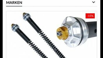

Heute meine X-adv von der 1000er abgeholt.
Händler hatte die komplette Gabel zerlegt.
Klackergeräusch ist nicht abstellbar.
Radialspiel in der oberen Gabel.
Honda Konstruktionsfehler.
Haben alle von Bj 2017 bis 2020.
Lösung wäre Honda anschreiben, Zubehör Gabel mit Cartige 580€ einbauen,
oder Motorrad verkaufen.
Schade das Honda leider nicht mehr bei allen Modellen und Teilen gute Qualität liefert.
Für LP 12k ![]()

Gibt Neuigkeiten von der Geräuschefront.
Legt nicht am Windschild etc.
Ursache ist was in der Gabel.
Meine Werkstatt versucht da etwas zu bauen um das Geräusch zu dämpfen.
Werkstattmeister meinte das Geräusch sei ätzend, kann man so nicht lassen.
