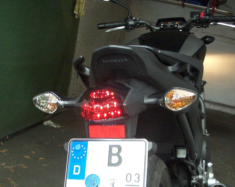

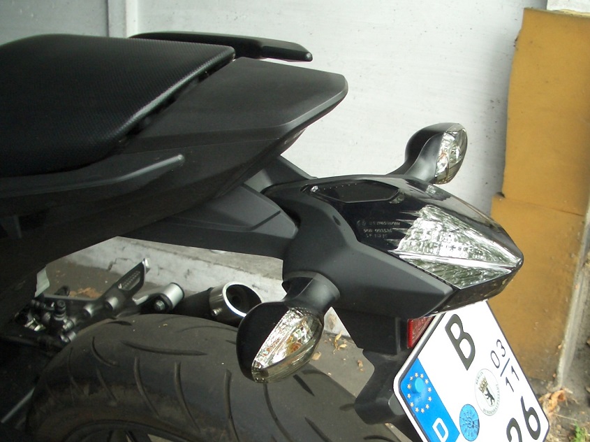

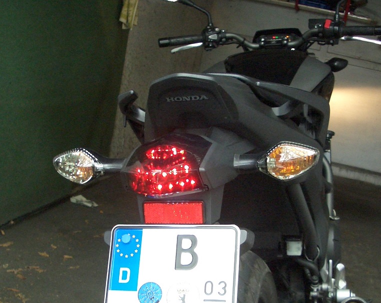

    Hab das Teil jetzt mal eingebaut. Qualität und Funktion ist Okay, da kann man nichts meckern. :D
    Allerdings war der Einbau nicht ganz so einfach wie ich dachte. Man muss schon mehr als 3 Schrauben lösen. Ich war und bin etwas erschrocken :shock: , wie umständlich es ist, die Lampe im Rücklicht zu wechseln. Dazu muss man erstmal den Schutz über dem Hinterrad mit einer Kreuzschlitzschraube lösen und danach 3 größere Inbusschrauben lösen, um den kompletten Bürzel abzunehmen. Danach könnte man erst die Lampe wechseln. Zum Tauschen des kompletten Rücklichts muss man noch den Rücklichtteil mit den Blinkern dran auseinander schrauben. Das sind nochmal mehrere Schrauben (ich glaube 3), danach Kabel durch fädeln und wieder alles zusammen schrauben. Hat bei mir über eine halbe Stunde gedauert. Allerdings arbeite ich auch langsam (sorgsam), will ja keinen Schrauber-Wettbewerb gewinnen. :lol:
    Ich hoffe, dass mir mit dem LED in Zukunft das Lampe wechseln erspart bleibt.
    Ansonsten bin ich ganz zufrieden, weil das Teil auch ganz gut zu den vorhandenen Blinkern passt (m.M.)

    Da ist doch noch LED und Elektronik drin!
    Stefan (ST700) eine Frage, ist das Teil auch hell genug? Ich hätte die Befürchtung, dass man von hinten nicht mehr gut gesehen wird. Obwohl LED ja eigentlich hell sein soll.
