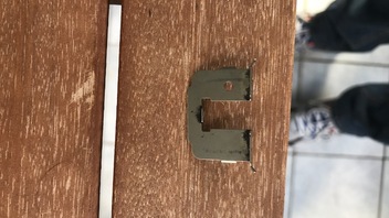

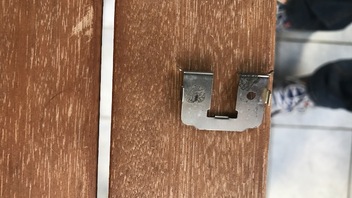

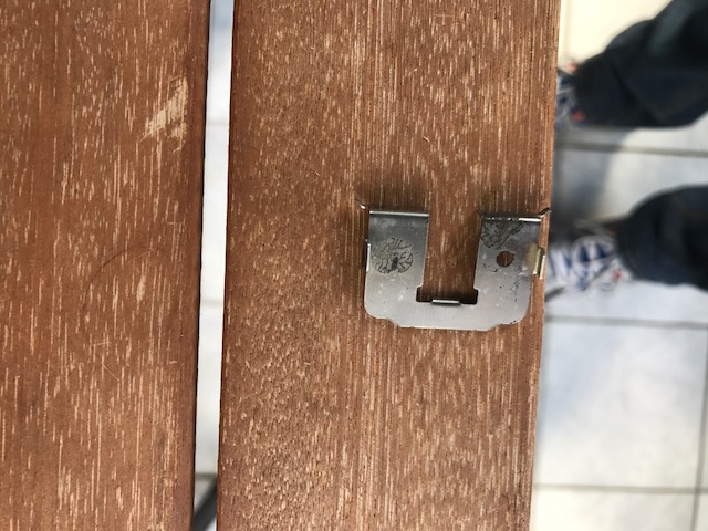

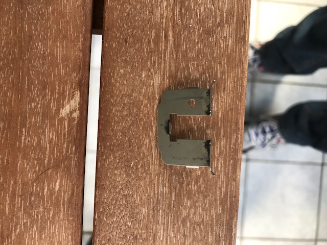

Genau,
habe es gefunden. Gehört an die Halteplatte zur Fixierung der Beläge
wie ihr gesagt habt.
Wahrscheinlich kann man den Bremssattel dran lassen,
dann muss man halt mehr fummeln beim Rad einbauen.
Ich schraube die Sättel immer ab, dann kann mann
gleich noch auf die Beläge schauen. -
