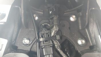

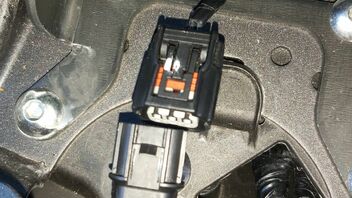

Aber vielleicht kannst du ja mal ein Foto von deinen Steckern mit den Kabeln zum Rücklicht reinstellen?
Hallo Micha,

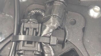

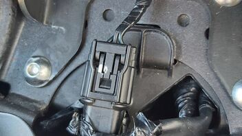

ich hab mal Fotos von meinem Heck gemacht, von den Kabelsteckern.
Sieht also ganz anders aus, als bei Deiner NC.
Wünsch Dir auch schöne, ruhige Ostern
LG
Manu

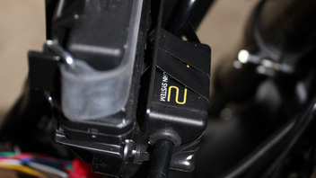

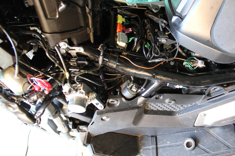

Alles anzeigenHallo,
ich habe das Smart -Brake und -Turn System eingebaut.
Einbauort unter der linken vorderen Verkleidung, an der der Blinker dran ist.
Dort besteht ein relativ einfacher Zugriff auf das Kabel, das zum Lenkerschalter links geht.
Das kann dort mittels eines Steckers getrennt werden. Dann kann man zur Sicherheit noch mal in aller Ruhe die Kabelfarben kontrollieren und die Schalterfunktionen prüfen.

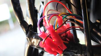

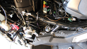

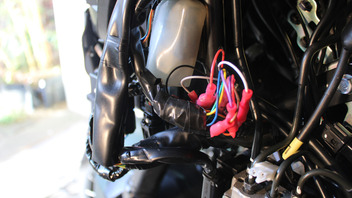

Hier sind die Fotos.
Gut zu sehen die Einbauposition der beiden Sensoren, die ich mit Sekundenkleber fixiert habe, das Isolierband ist nur zur Sicherheit.
Die Stromdiebe haben nicht so gut funktioniert, die musste ich noch extra gegen Bewegung fixieren. Die Kabel sind sehr dünn, benötigen wegen des geringen Stromverbrauchs der LED eben nur einen kleinen Querschnitt.
Auch die Crimp-Verbindungen des SmartTurnSystem haben mir bei den dünnen Kabeln nicht so gut gefallen.
Die habe ich dann gegen sog. Lötverbinder ausgetauscht. Die sind wasserdicht, nicht so gross.
Nachteil dieser Installation, kann nicht ausgebaut werden. Aber wer will das schon, denn der Wiedereinbau ist dann noch schwieriger und so teuer sind die ja auch nicht.
Nach meiner Überzeugung ist das Blinkmodul viel wichtiger für die Sicherheit. Macht allerdings auch deutlich mehr Arbeit.
Schöne ruhige Ostern wünscht
RT
Hallo Rainer,
danke für die Bilder! Wow - das sieht ja recht abenteuerlich aus!
Seh ich das richtig, dass Du das SmartBrakeModule auch vorne bei dem SmartTurnModule verbaut ist?

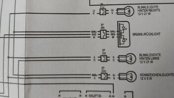

Ich hab vom Rücklicht/Bremslicht einen schwarzen Stecker mit schwarz-blau, schwarz-grün und schwarz der wiederum auf einen schwarzen Stecker mit den gleichen Farben geht, der ist so mit einem Clip befestigt, den krieg ich grad nicht raus (ich seh nicht, wie der entriegelt wird, muß ich wohl a bisserl was abbauen, damit ich da g´scheit hinkomme.)
Lt. Schaltplan geht die schwarz-blaue an den Verteiler "B" (und noch zur Kennzeichenbeleuchtung auf braun), die schwarz-grüne an den Verteiler "G". Und die schwarze Leitung geht an die Bremslichtschalter.
Ich denke, dann ist schwarz-grün "Masse", schwarz-blau "Züngungs-Plus" und schwarz müßte dann das "Signal" in dem Fall sein.
