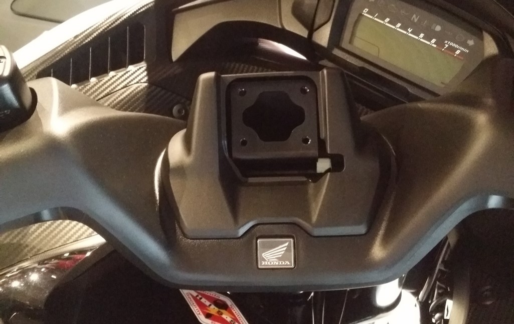

Zitat von Freiburg RockerAlles anzeigenDanke
Aber das ist doch nicht die komplette Halterung mit der Plastikabdeckung und der Metallhaltung wie in der Abbildung von "Berti440"`s Beitrag, oder?
Leider sieht man kein Foto dazu. Wenn das das komplette Set aus Bertis440 seiner gezeigten Skizze wäre, würde ich sofort bestellen.
Mfg Stivi
Servus, ja das ist das Set, nur das Orginale schaut mimimal anders aus, auch die Halteplatte ist minimal anders und darauf die Halterung des Garmin, schaut wunderbar schlüssig aus. Mir war es das Orginale wert, hatte vorher das Garmin 660 und ohne Probleme das 590 montiert.
LG Berti
PS: Wenn du Fotos noch möchtest, ohne Navi...mit Navi...kann ich runtergehen und hire im Forum reinstellen.
