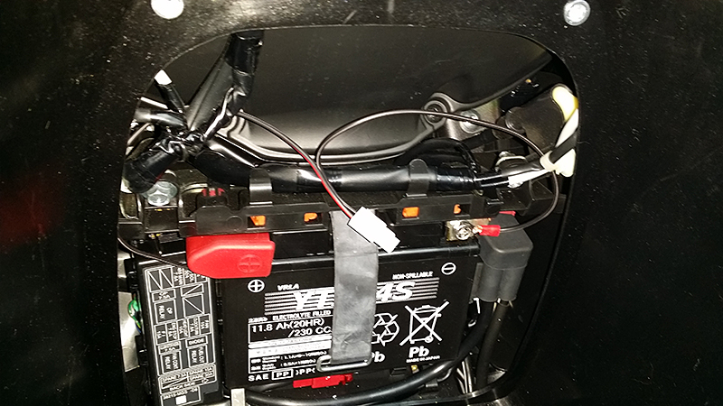

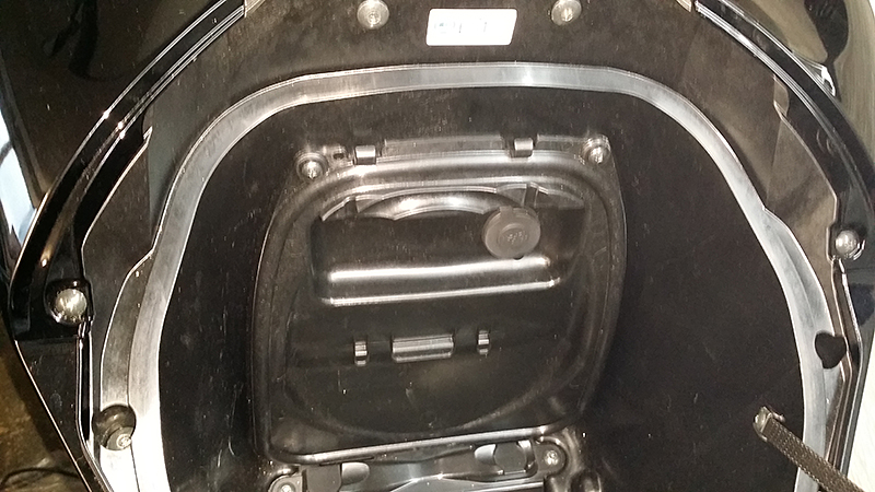

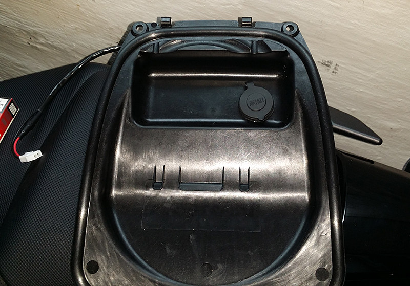

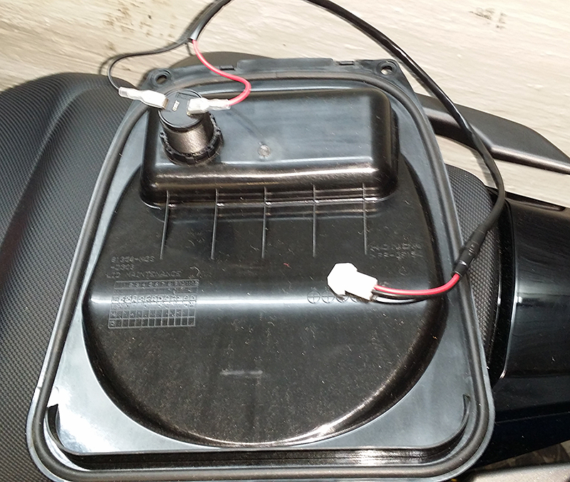

wie angekündigt die Fotos allerdings nur Handy Quali (abgesichert ist das ganze mit einer 10A Sicherung)

Bei mir wurde ebenfalls am WE der Anzünder im Helmfach verbaut, als Ort haben wir die herrausnehmbare Abdeckung der Batterie verwendet (Wichtig sehr kurzer Zigarettenanzünder). 25er Loch gebohrt, Steckverbinder an die Kabel das man den Deckel auch enfernen kann ohne das alles am Kabel hängt und ne 20er Sicherung. Arbeitszeit ca. 20min. Bild kann ich bei Interesse mal nachreichen.
