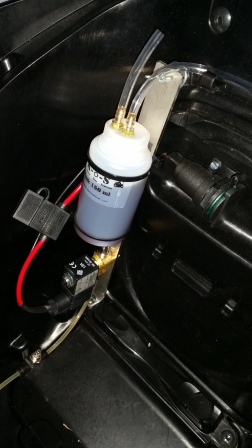

Hallo habe heute mit einem Kumpel den KÖS-Öler eingebaut dauerte 2 1/" Stunden. Bilder folgen.
Habe den Strom über Verteiler B14 linke Seite gezogen(Strom bei Zündung an).
Vorratsbehälter, Ventil und Regulierventil im Stauraum untergebracht.

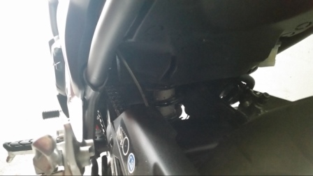

Dann alles auf der linken Seite durchgeführt.
Läuft Super ersten hundert Kilometer zum testen gemacht. -
