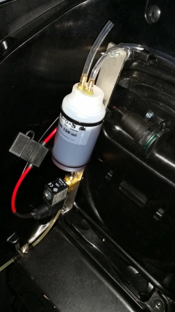

    Hallo habe heute mit einem Kumpel den KÖS-Öler eingebaut dauerte 2 1/" Stunden. Bilder folgen.
    Habe den Strom über Verteiler B14 linke Seite gezogen(Strom bei Zündung an).
    Vorratsbehälter, Ventil und Regulierventil im Stauraum untergebracht.

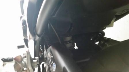

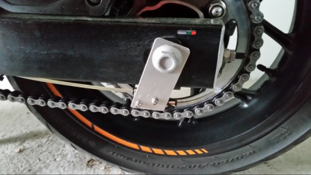

    Dann alles auf der linken Seite durchgeführt.
    Läuft Super ersten hundert Kilometer zum testen gemacht.
    Erstmal Glückwunsch zur erfolgreichen Installation.
    Im Staufach zu montieren , ist sicherlich weniger aufwendig, aber mir wäre der Platz zu schade. Hätte das nicht auch unter den Soziussitz gepasst?
    Leider passt dort nicht mal die kleinere Flasche hin.
    Da ich ein Topas habe War das für mich die beste Lösung.
