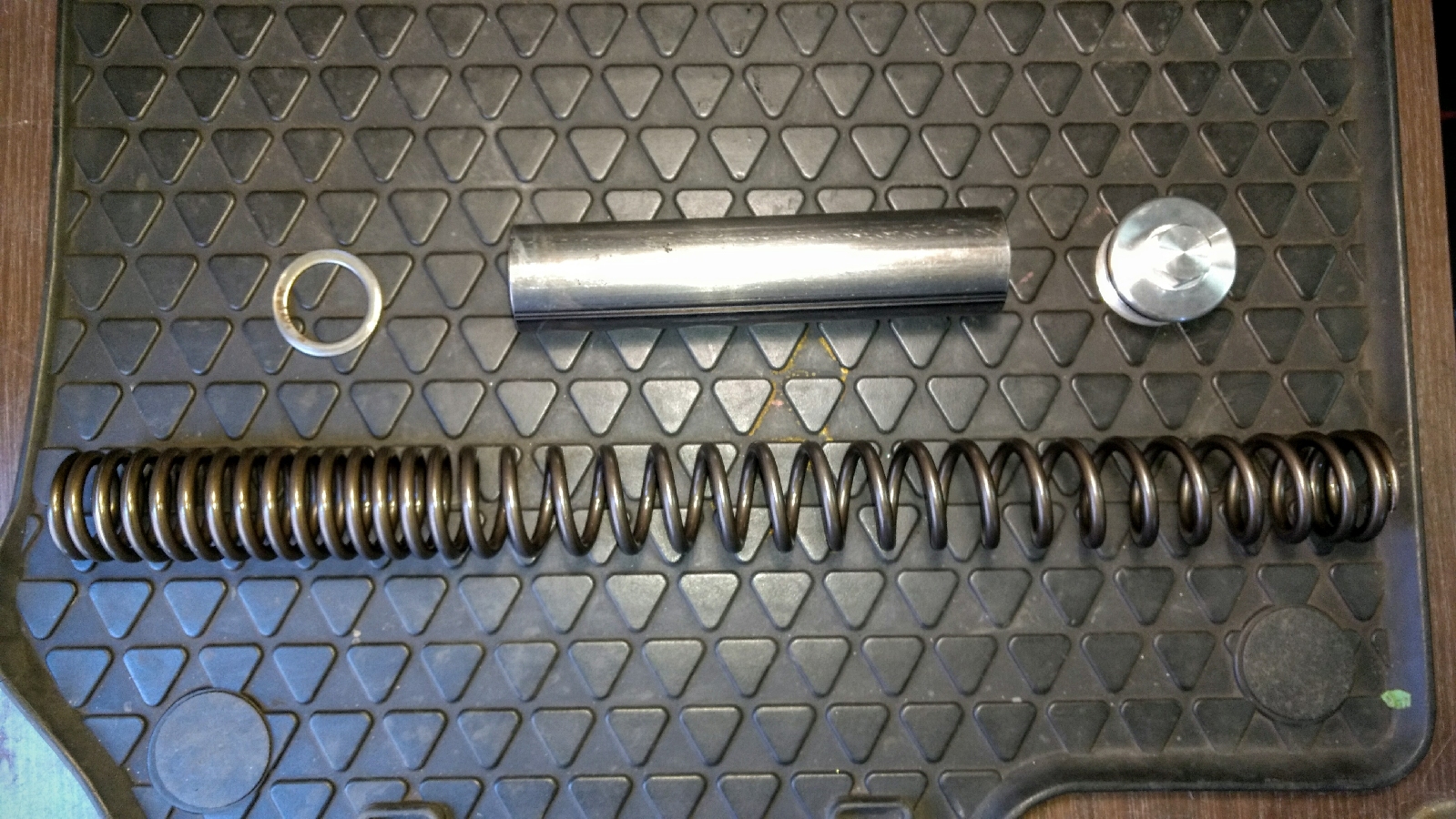

Bevor ich 100 Euro oder mehr für andere Gabelfedern ausgebe, eperimentiere ich auch gerade lieber mit dem Öl.
Die Originalfedern miner NC 750 X, Baujahr 2015, sind 395 mm lang. Die engen Windungen der progressiven Wicklung kommen übrigens nach unten.
Leider habe ich noch keine offizielle Angabe über das Maß der Luftkammer gefunden. Bei mir waren es 160 mm. Aber das ist nicht mehr original. -
