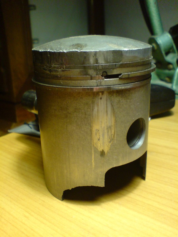

Zitat von KöbesAlles anzeigenAutschn...das kenne ich noch aus meiner Vespa Zeit...
Von welchem Gerät stammt denn der Kolben?
Der stammt aus meiner MZ.
Auslöser der Misere war ein ungenügend gehärteter Kolbenbolzen, der außerdem noch zu straff im Kolbenauge saß.
Pillepalle.
