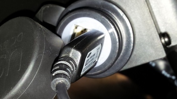

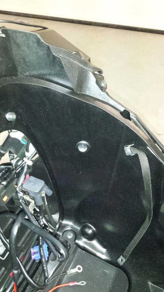

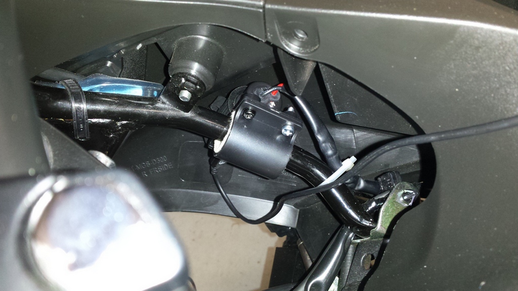

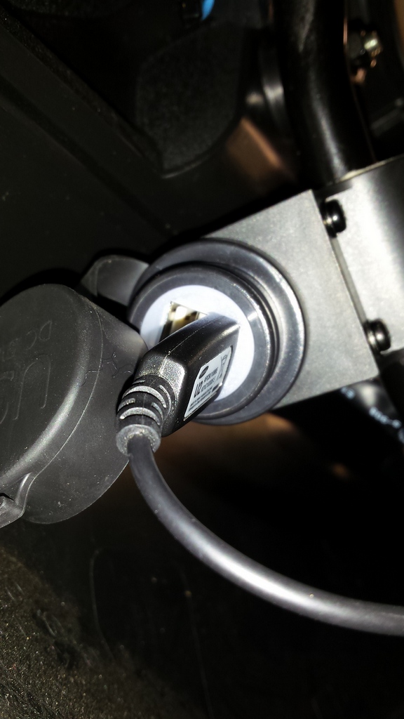

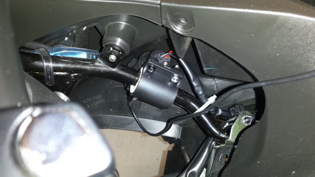

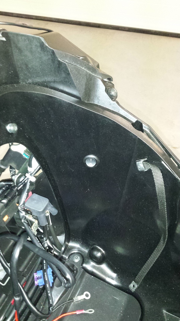

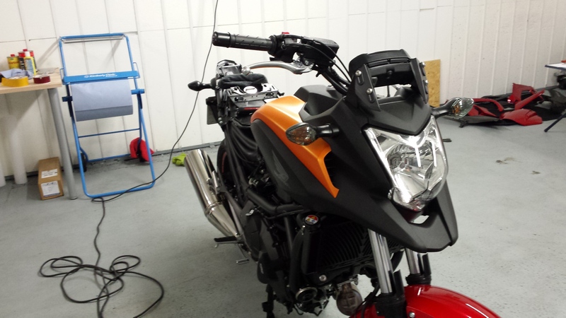

Ich habe heute an mein Moped eine USB Steckdose eingebaut wie folgt:
ich habe das ganze montiert Rechts von der Gabel an einem kleinen "Hilfsrahmen" der die seitlichen Verkleidungen der X hält.
Da der Durchmesser der gelieferten Schelle nicht passte hab ich in die originale Schelle 4mm dicke Filz geklebt und dann das Originale Gummi drauf.
Strom habe ich direkt von Batterie( Sicherung 3A für USB reicht) und ein 12V Schalter dazwischen und fertig.
Das ganze es hat ca.1,5 Stunde gedauert.
Hier ein par Photos:

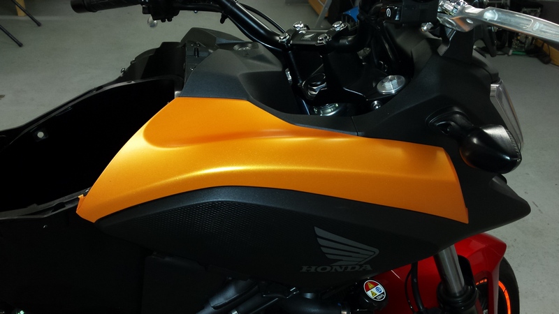

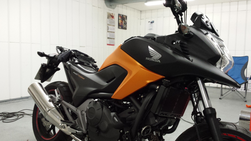

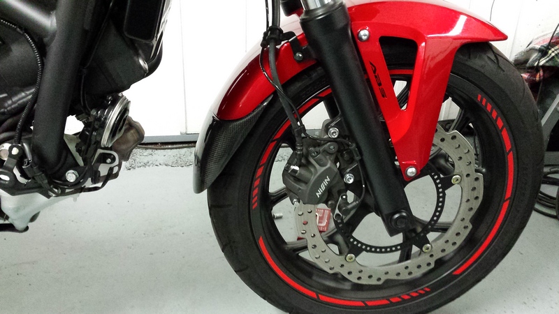

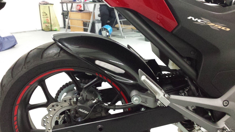

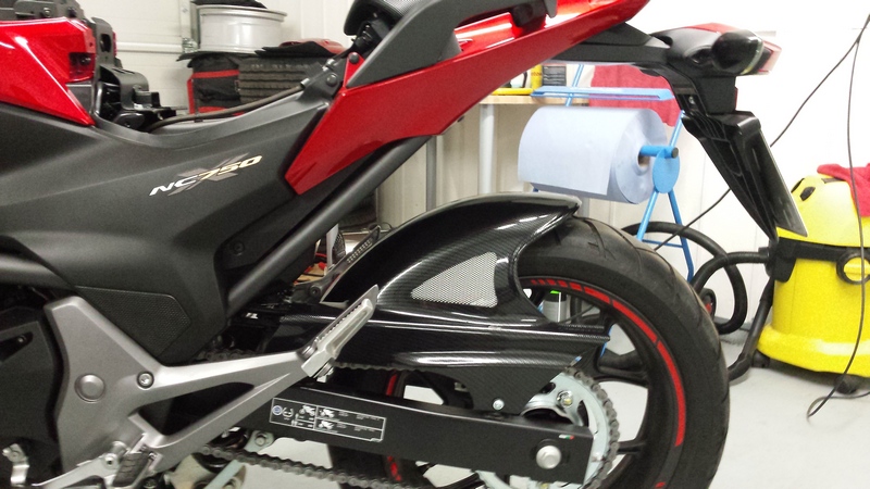

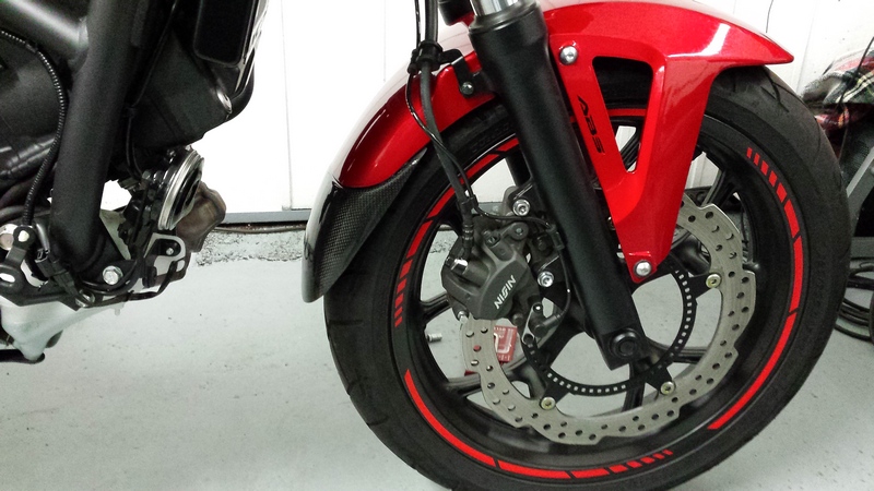

Das ist an mein Moped montiert,ich habe mit Karosserie Kleber verklebt und nicht verschraubt.

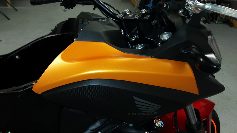

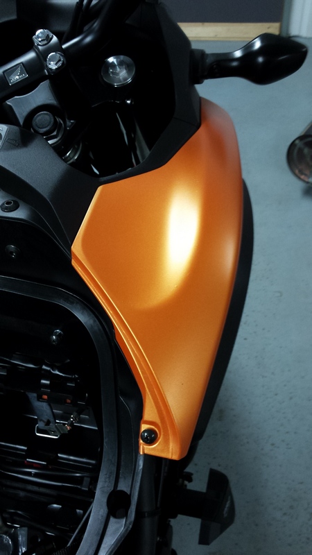

Von Fa.Bruxsafol, mein Sohn ist professionelle folierer, schau da:
https://de-de.facebook.com/CarStylingNurnberg
Gabiel
