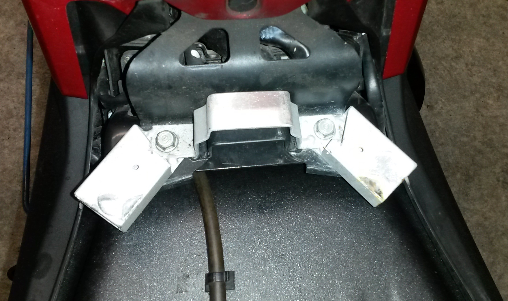

    Bei der 2016er NC750X passt der Topcaseträger/Kofferträger nicht mehr, da die Heckverkleidung etwas breiter ist. Nun habe ich die Halterungen, welche am Rahmenheck angeschraubt werden um ca. 35mm verlängert und neu gebohrt. Auch das Windschild ist von der Form und von den Befestigungslöchern anders.
