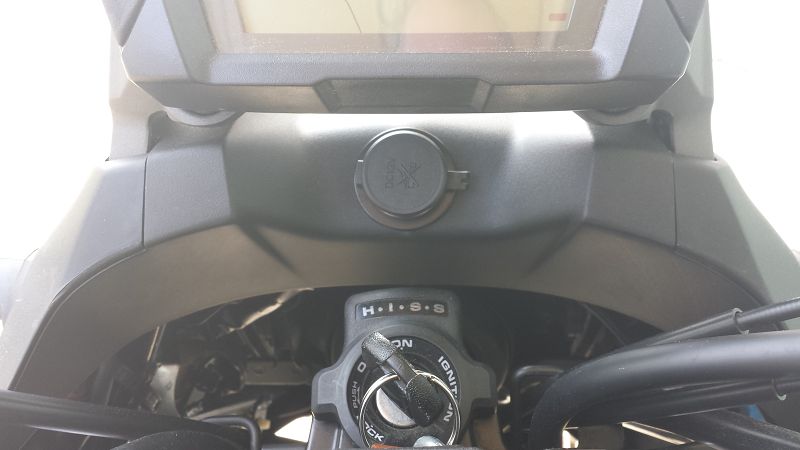

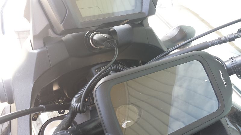

Hier mal meine Variante der Steckdosenmontage. Habe dazu auch die SAITO von Louis benutzt.
Die Montage war etwas umständlich, da dafür die komplette vordere Verkleidung demontiert werden musste.
Insgesamt hat die Arbeit (Demontage der Verkleidung, Löcher bohren, Schalter löten, Einbau und Wiedermontage der Verkleidung) ca 3 Stunden gedauert. Kosten ca 20€
