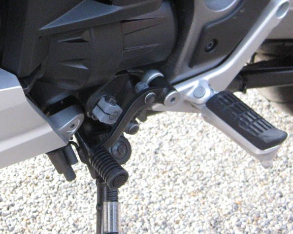

Hier noch ein Bild

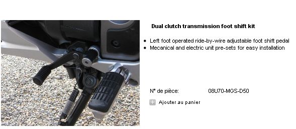

Hallo zusammen,
ich habe auf der französischen Honda Seite einen Fußschalter für die DCT Automatik gesehen.
Vielleicht ist es für den einen oder anderen interessant das DCT per Fuß zu schalten.Hier der Link: http://www.honda-access.com/fr/fr/intro.jsp
Unter "Accessoires" für die NC700S nachschauen.Viele Grüße,
