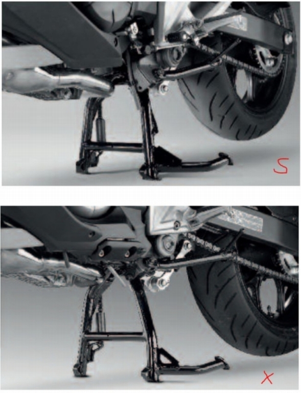

    Danke Wilfried
    Original Ständer von der S ist bereits bestellt.
    Bin schon sehr gespannt auf das Ergebnis.
    Dann kann Anja ihre X wieder selbst aufbocken.
    Guter Tipp der sich unter den Händlern rumsprechen sollte.
    Übrigens wurde der Seitenständer ja vom HH im zuge der Tieferlegung
    (nach Herstellerangabe der Tieferlegung) gekürzt.
    Nach unserer Erfahtung stand die X damit viel zu steil.
    Insbesondere mit Reisegepäck stand das Bike fast senkrecht. Geht gar nicht.
    Wir werden den Seitenständer jetzt nochmals verkürzen.

    Moin Wilfried
    Wenn das so hinhaut wie du sagst ist das wohl die Lösung für die X meiner Frau Anja.
    Wir haben ihre schon vor dem Kauf vom Freundlichen um 4 cm tiefer legen lassen.
    Der Hauptständer kam erst später.
    Und das Aufbocken ist wirklich eine Katastrophe.
    Also das funktioniert alles ohne Einschränkungen mit dem S-Ständer ???
    Kannst du mal Fotos posten ? Wäre toll.
    Hier mal die beiden Ständer der X u. S aus dem Honda Zubehörkatalog.
