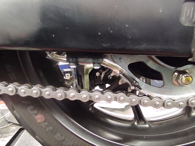

    Ich empfehle dringend die Ölleitung vor dem Radausbau aus der Klemmung des halteblocks zu nehmen. macht man das nicht verbiegt man beim Radeinbau die Ölleitung. Dann sitzt die Düse nicht mehr sauber am Kettenrad und ist eventuell gar nicht mehr am Kettenrad anliegend oder völlig verspannt. Wenn sie verspannt am Kettenrad anliegt schiebt sie sich beim Rückwertsschieben richtung Kette. Wenn man dann los fährt klemmt die Kette beim Auflaufen auf das Kettenrad die Düse ein und zieht sie aus der Ölleitung.
    Das passiert relativ oft. Daher immer die Ölleitung aus der Halterung nehmen. Nach meiner Erfahrung machen das die wenigsten Mechaniker.
