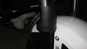

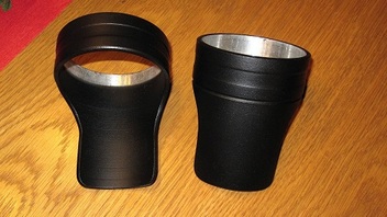

Wie werden die Protektoren für die Gabel aussehen, bzw. hast Du vielleicht eine
gescheite Zeichnung die Du mir zur Verfügung stellen würdest?Viele Grüße
Michael
#346 Dies ging recht einfach: Vorderrad mit Bremsattel und Kotflügel demontiert.
Beide Rohre, die mit vier Schrauben fest sind, nach unten rausgezogen.
Protektoren von oben aus darübergezogen. Zur Sicherheit ein wenig Sicaflex dazwischen.
Sodass man diese wieder demontieren kann.
Der restliche Zusammenbau ging recht schnell. -
