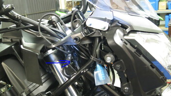

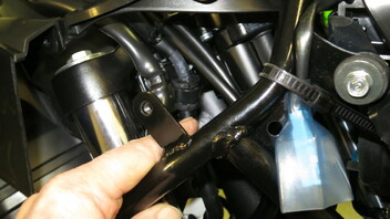

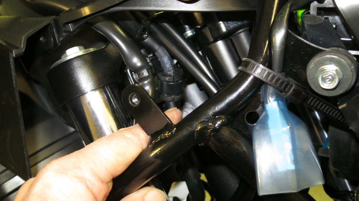

    Rechts neben dem Zündschloss , etwas tiefer , ist eine Halter für die Bremsleitung ,
    sie wird dort mit einem Gummimantel eingeklemmt , das war bei mir nicht so ,
    die Bremsleitung scheuerte am Rahmen.
    Bild 1 , so soll sein
    Bild 2 , so nicht

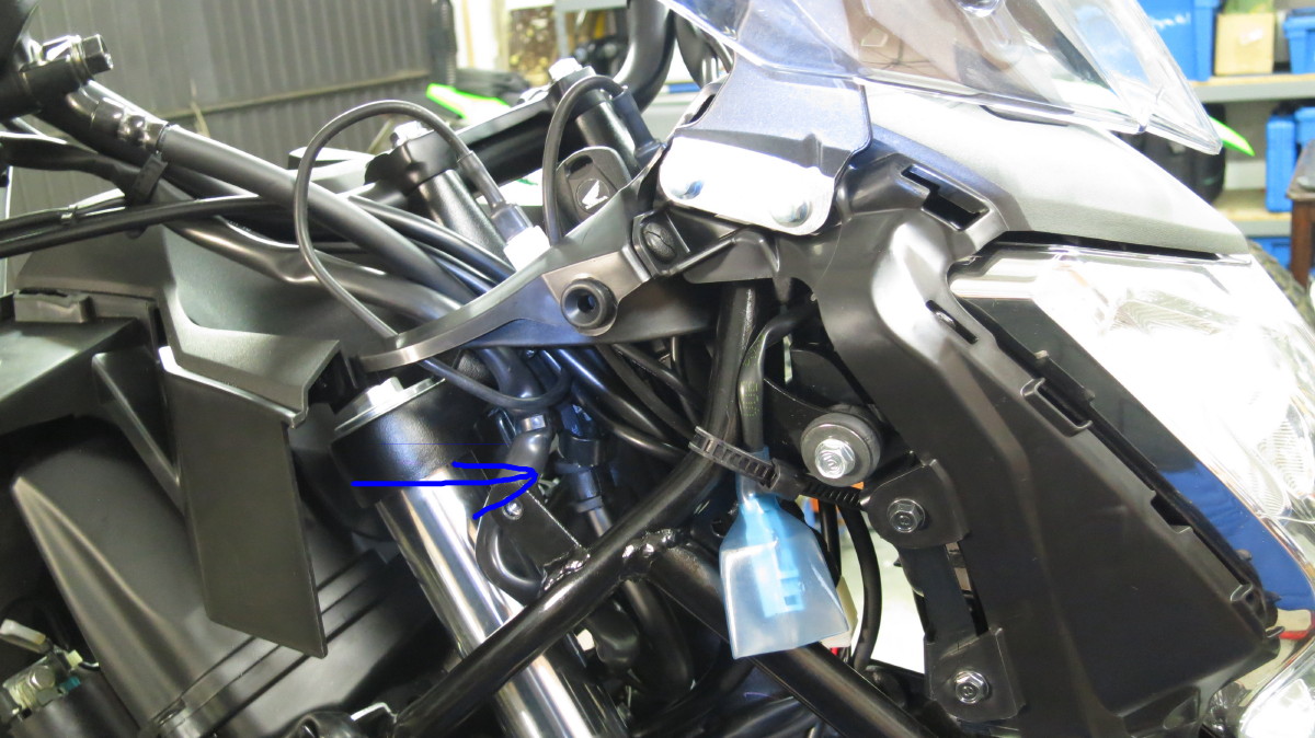

    Nachtrag , Tipp :
    Den Bremsschlauchhalter kann man auch von oben sehen ,
    im zusammengebauten Zustand ,
    rechts neben Zündschloss vorbeischauen,
    eine Taschenlampe ist sehr hilfreich :P
