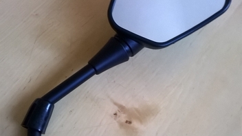

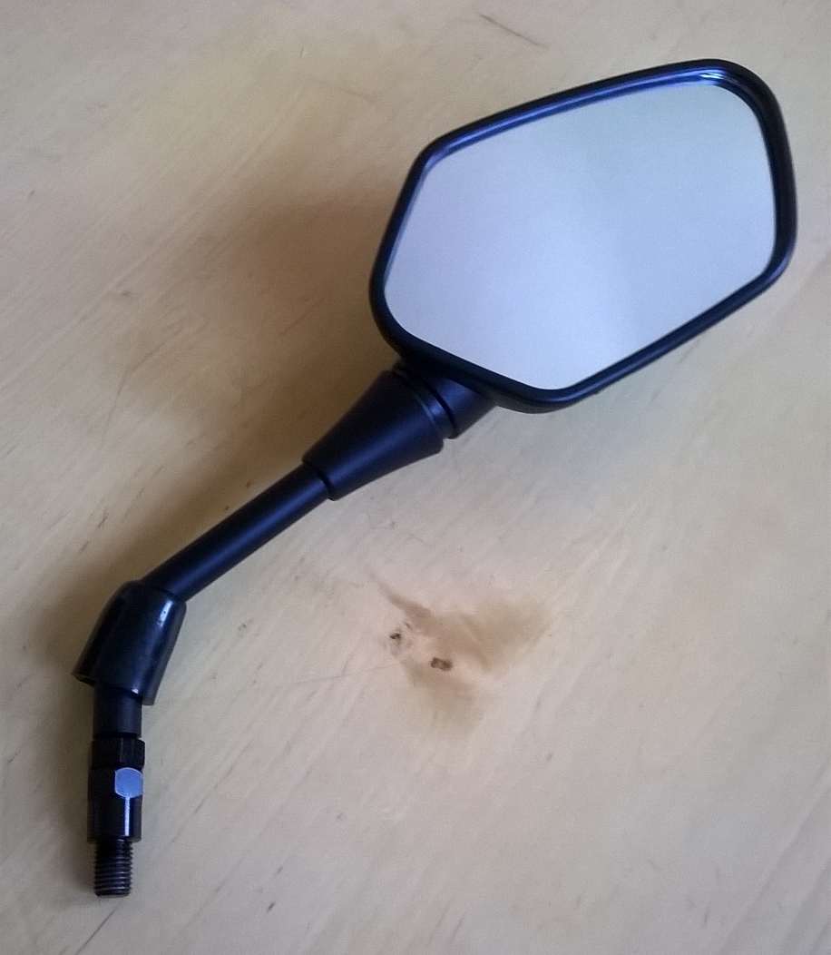

    ich möchte wegen dem Anbau von Handprotektoren meine Originalspiegel neu justieren und dachte in meinem jugendlichen Leichtsinn, dass ich dafür nur die obere der beiden Muttern lösen muss, den Ausleger zurecht rücke und das ganze dann wieder ordentlich fest anziehe. :think:
    Die Mutter ist allerdings nicht kooperativ :snooty: oder ich geh noch zu zaghaft ans Werk?
    Kann mir da einer weiterhelfen? Ich möchte ungern den Spiel abdrehen - was sicher schwer wird, aber bei den Honda-Preisen möchte ich es nicht drauf ankommen lassen :whistle:

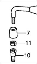

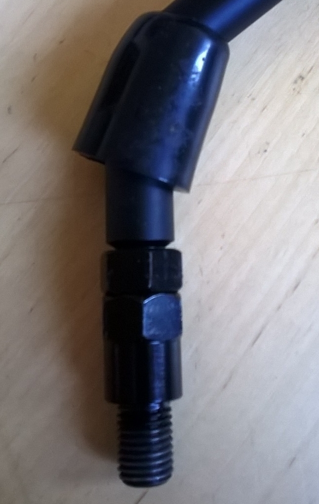

    In Teile hat der Spiegelfuss vier Teile. Linker Spiegelfuss und Rechter Spiegelfuss sind beide gleich.

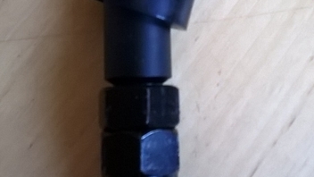

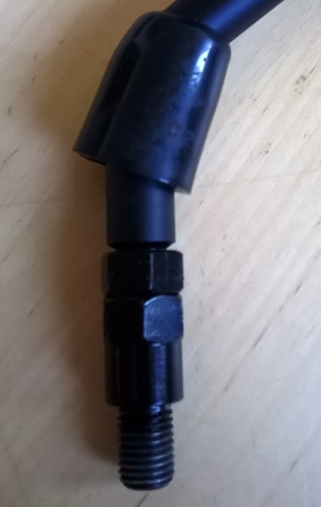

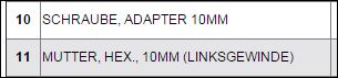

    Der untere Adapter (10) hat aussen Rechtsgewinde (rechtsum eindrehen und linksum ausdrehen). Der Mutter (11) hat Linksgewinde (rechtsum lösen und linksum festdrehen). Der Spiegelarm soll also auch Linksgewinde haben zum eindrehen in der Adapter.[attachment=2]Spiegel Adapter_Gewinde.jpg[/attachment][attachment=1]Spiegelvoet.JPG[/attachment][attachment=0]Spiegelvoet 2.JPG[/attachment]
    Link´s Recht´s Gewinde ist für den fall eines Umfaller´s oder Sturze´s das sich die Spiegel aufdrehen und nicht ABDREHEN :!: :!: :!:
