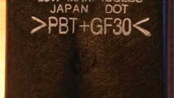

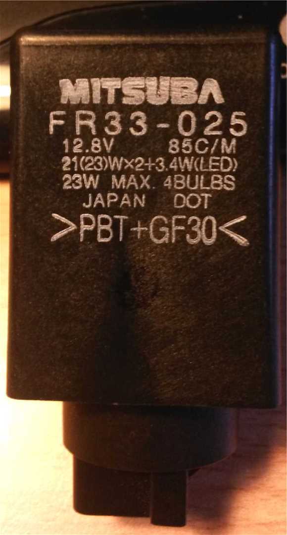

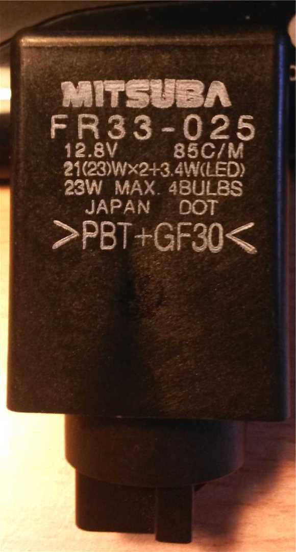

    Moinsen, ich möchte hinten gern LED-Blinker montieren und wollte dabei nicht auf Widerstände zurückgreifen, sondern ein Lastunabhängiges Relais einbauen. Um zu sehen, was bei meiner 750S passt, habe ich das Original eben ausgebaut und erstaunt gelesen, das es anscheinend schon für LED geeignet zu sein scheint. Kann das mal bitte ein Kundiger verifizieren?
    Dieses Relais ist nicht für Deine Zwecke geeignet. Schaltet nur 21 Watt Lampen und die Kontroll-LED im Kombiinstrument.
    Du brauchst eins was von 1 bis 100 Watt geeignet ist. Gibt es für ca. 15 Euros bei ebay oder auch beim Freundlichen.
