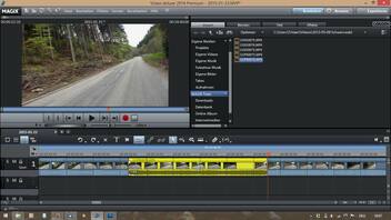

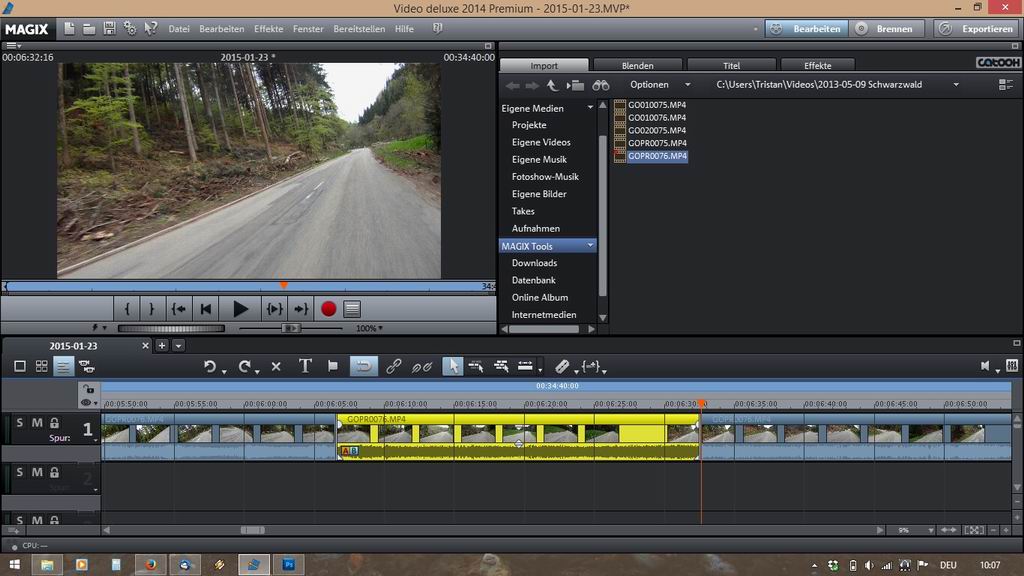

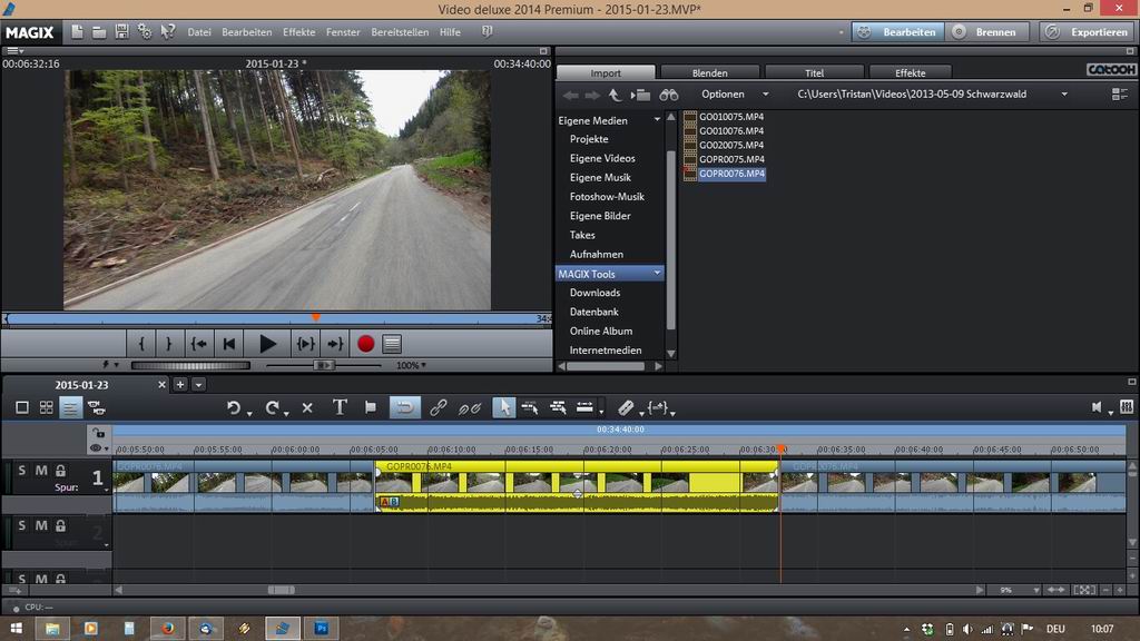

    Such dir erstmal die Passage heraus, die du leiser machen möchtest und setze zu Beginn und am Ende der Szene einen Cut (Taste T oder das Rasierklingensymbol).
    [attachment=4]Resize of Screenshot MAGIX Video deluxe 15-01-23_10-07-55.jpg[/attachment]

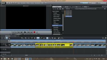

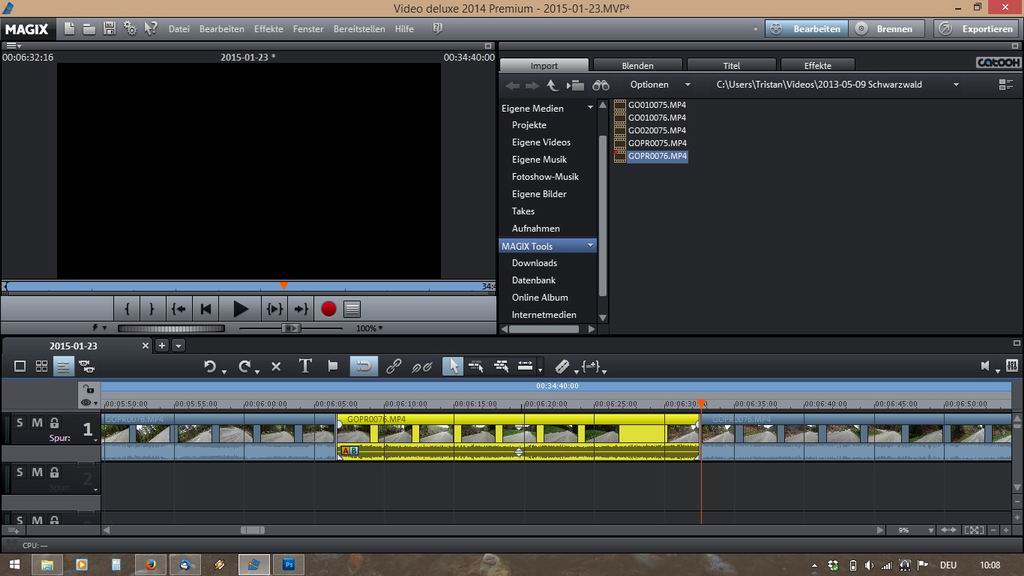

    Wenn du die jetzt nur eine Spur für Video und Bild hast und die Maus auf den Spur bewegst, dann sind genau in der Mitte der Spur zwei weiße Markierungen zu sehen. Mit der oberen Markierung setzt du die Transparenz der Bildspur, mit der unteren Markierung die Gesamtlautstärke des Tons.

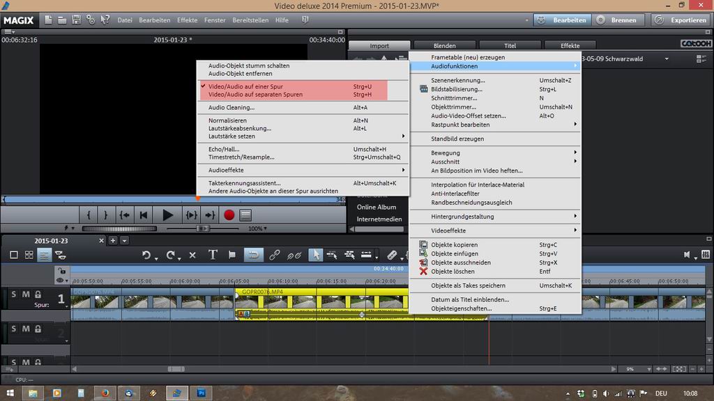

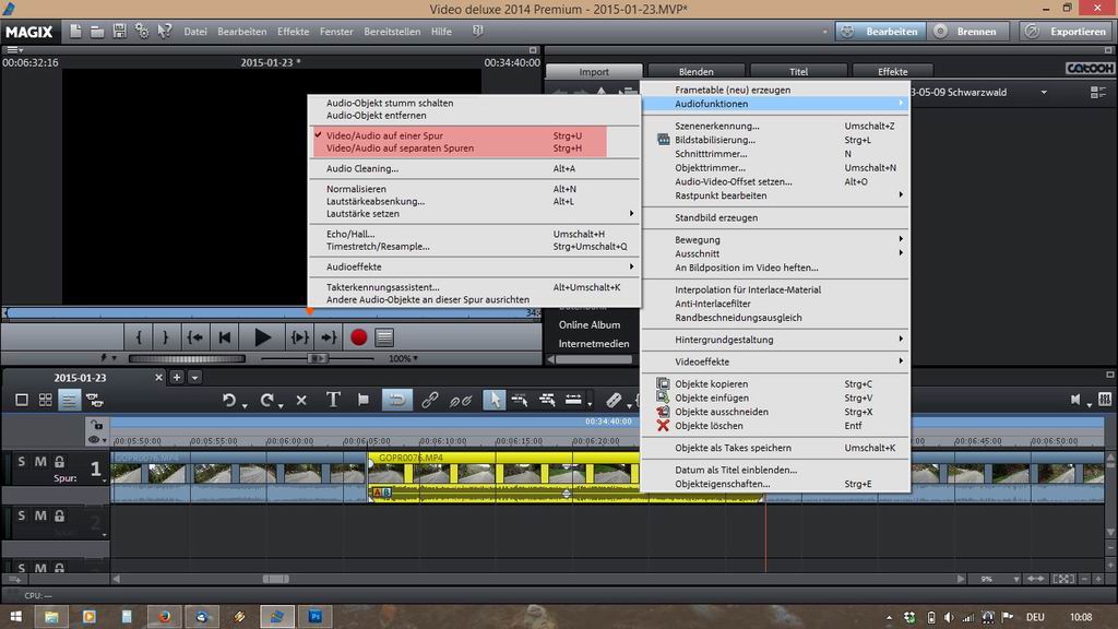

    Wenn du jetzt ein Fading machen willst, hol dir am Besten die Tonspur auf eine separate Spur. Dazu Rechts-Klick auf den Ausschnitt, Audiofunktionen und dann in der Auswahl "Video/Ton auf separaten Spuren" auswählen (wie du im Screenshot siehst, gibts noch weitere hilfreiche Funktionen dort zur gezielten Bearbeitung von Lautstärke und Effekten).
    [attachment=2]Resize of Screenshot MAGIX Video deluxe 15-01-23_10-08-18.jpg[/attachment]

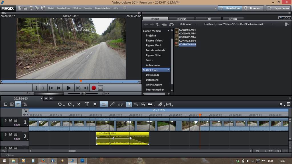

    Bild und Ton sind aber immer noch miteinander verknüpft. Also auf das Symol mit der getrennten Kette klicken und du kannst beide Spuren unabhängig voneinander Bearbeiten (gerade bei Blenden immer wieder nützlich!!).

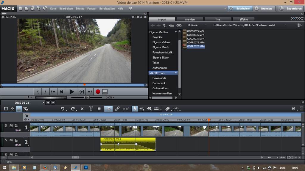

    Nun rechts auf der Lautstärkelinie die kleine Markierung anklicken und nach Links ziehen. So erhältst du eine Ausblendung des Tons bis Stumm. Willst du nun den Stummteil schon innerhalb der Bildszene haben, dann noch den Tonteil der Szene verkleinern. Somit erreichst du innerhalb einer Videosequenz ein Fading + Stummteil.
    [attachment=1]Resize of Screenshot MAGIX Video deluxe 15-01-23_10-09-30.jpg[/attachment]

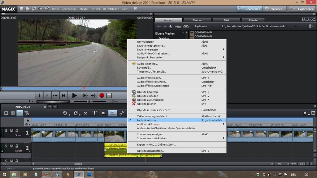

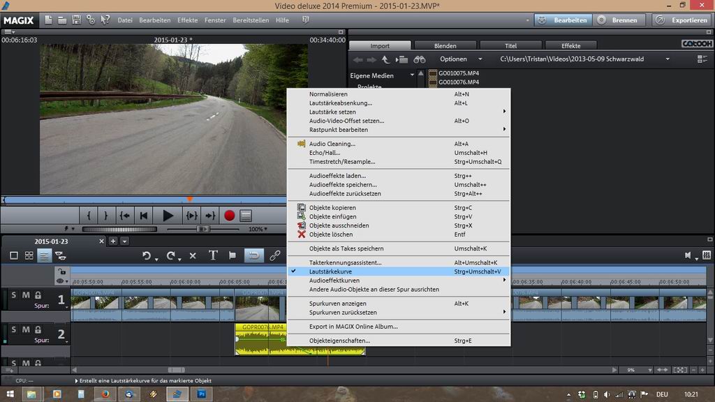

    Du könntest noch mit mehreren Szeneschnitten arbeiten oder auch die Lautstärkekurve im Menü (Rechtsklick auf die Tonspur) benutzen (es wird eine dünne grüne Linie am oberen Rand der Tonspur angezeigt). Allerdings ist das ein ziemlich piepseliges Geklicke, und wenn man nicht aufpasst, gibts Lautstärkesprünge etc.
    [attachment=0]Resize of Screenshot MAGIX Video deluxe 15-01-23_10-21-51.jpg[/attachment]
