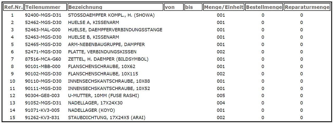

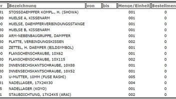

    Hallo Thomas,
    durch ein längeres Federbein veränderst Du doch nicht den Federweg, das Federbein müsste dann schon einen längeren Hub haben.
    Die Federbeine der X & S sind nicht identisch, hier die Teilenummern:
    X = 52400-MGS-D31
    S = 52400-MGS-D11
    Ich habe noch ein Original S Federbein im Keller zu liegen.

    PS.: Bist du sicher das die Teilenummern stimmen ?
    Ich habe folgende gefunden : Fitch
    Da steht ne andere ?
    PSS.: Vielleicht kannst du und Didi mal ein Bild machen von dem Bein.
    Dann kann mann das besser vergleichen.

    Hallo Volker
    Tja ..... was soll ich sagen , das dürfte eigentlich nicht sein.
    Die müßten gleich sein. Irgenteine ist falsch. Nur welche ?
