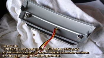

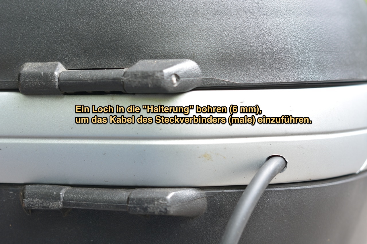

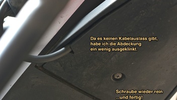

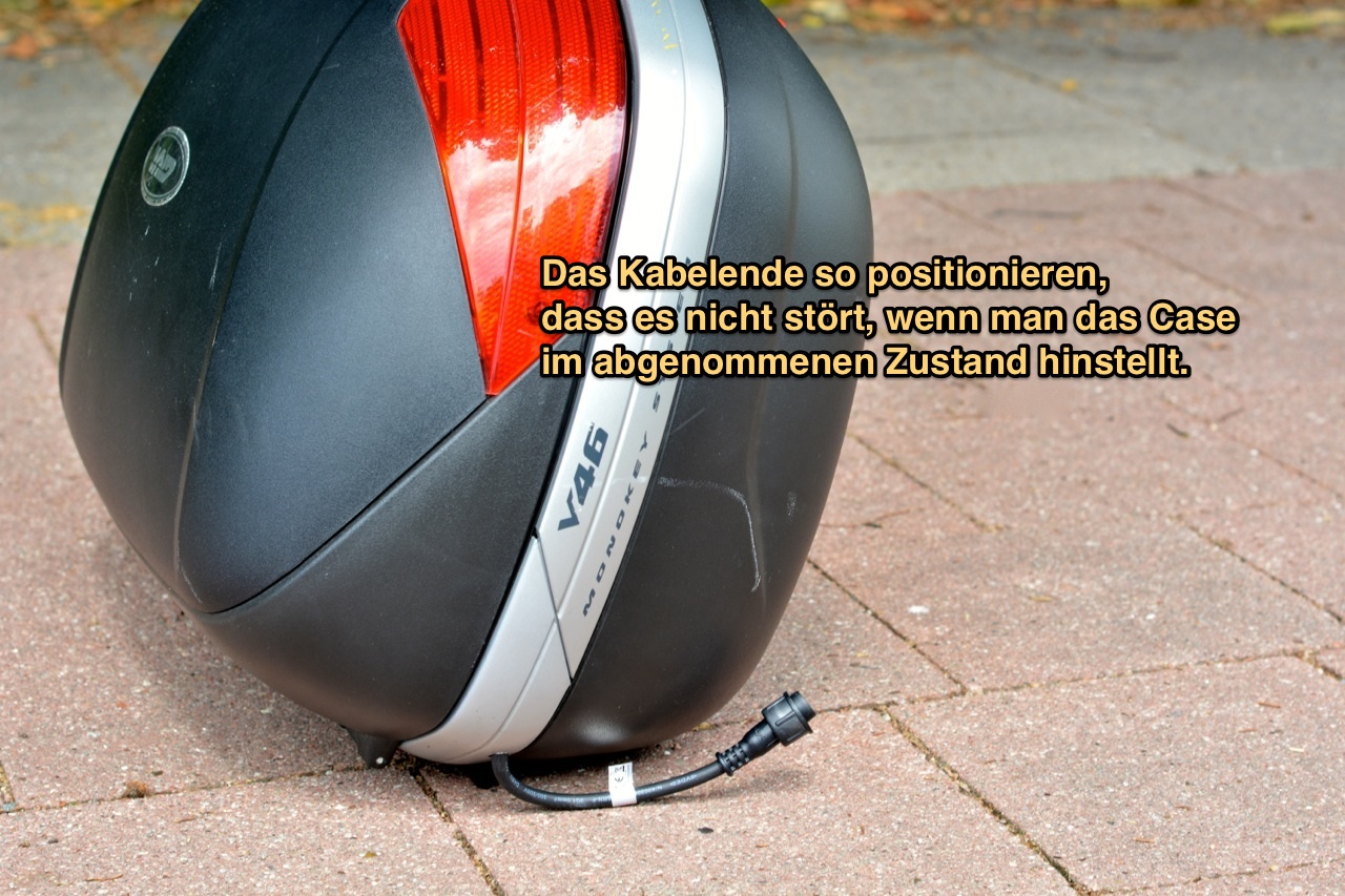

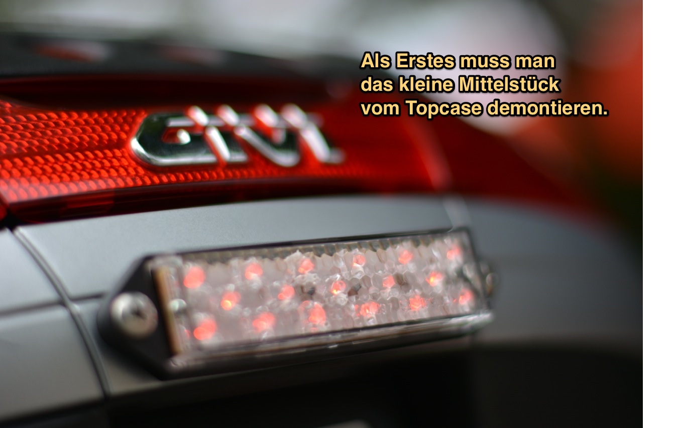

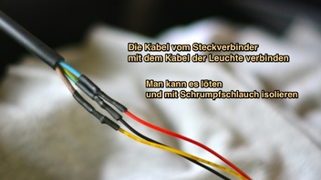

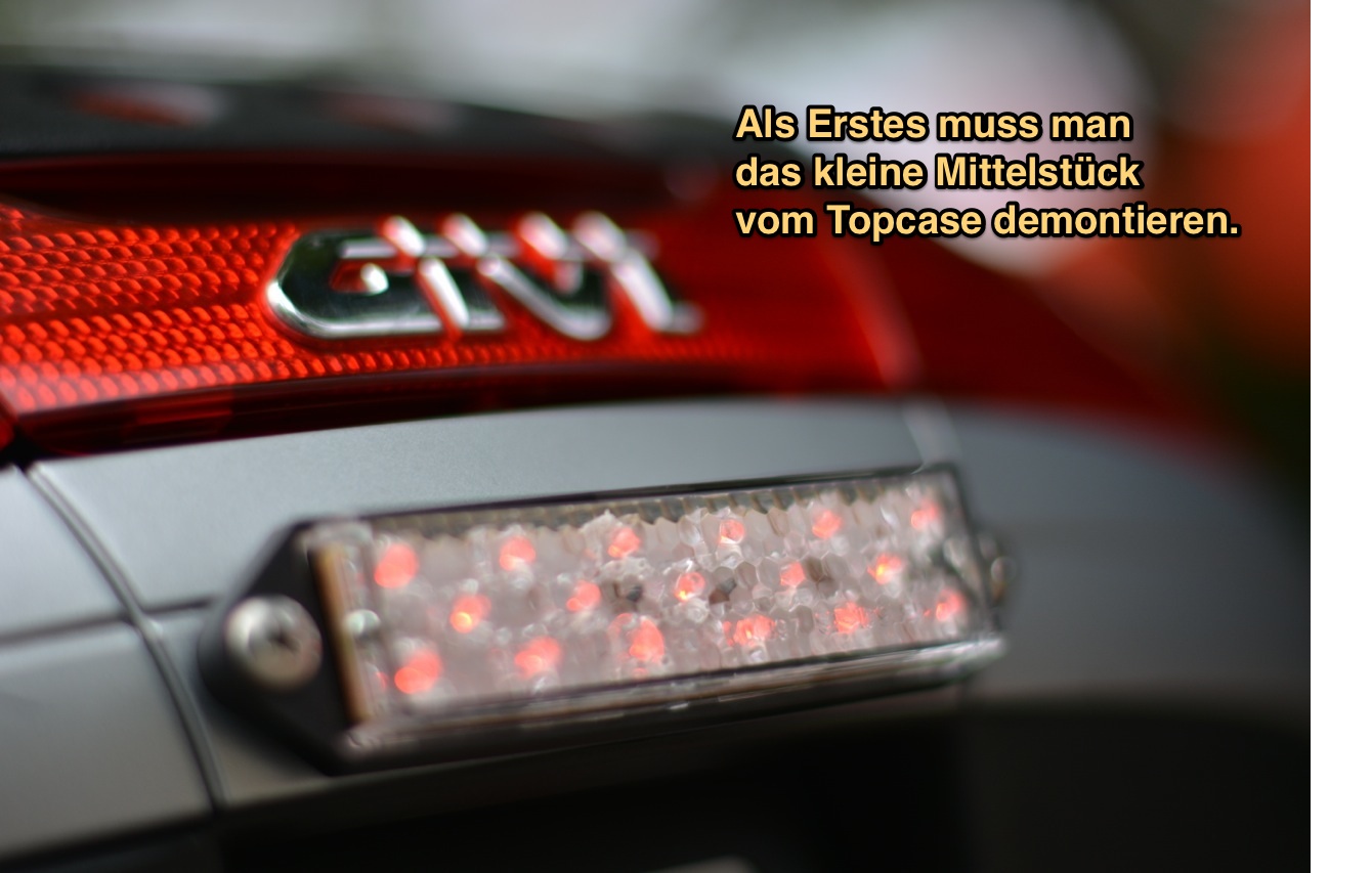

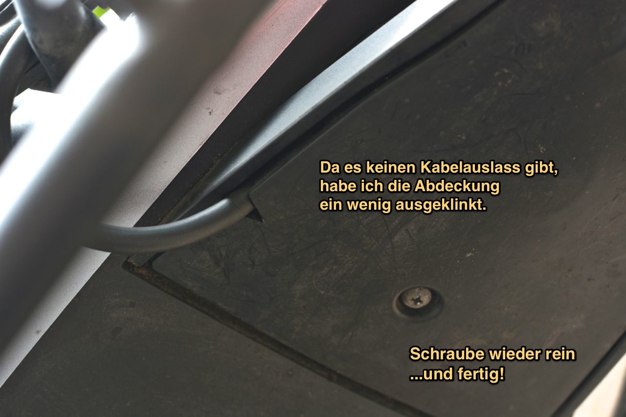

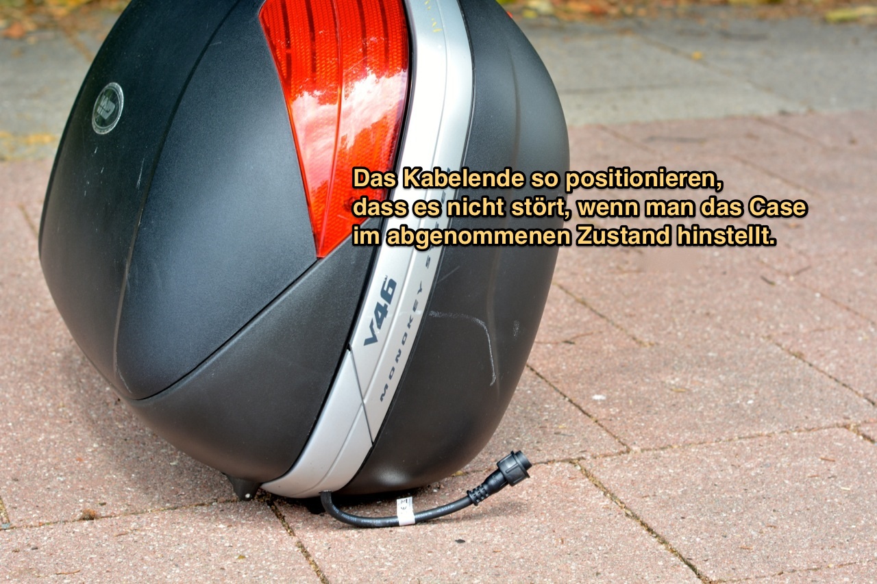

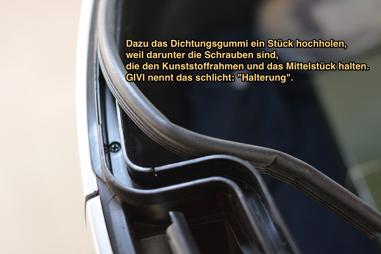

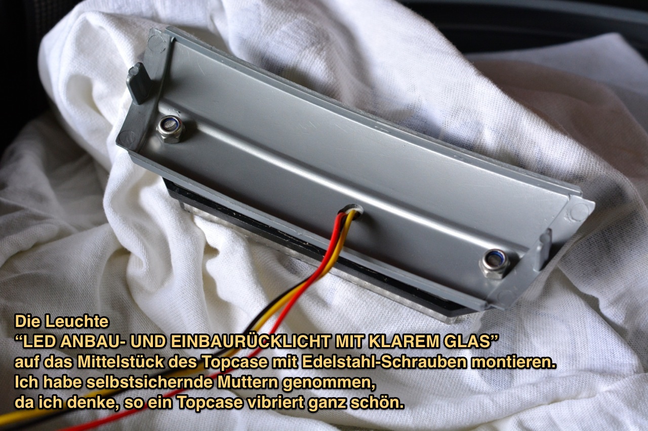

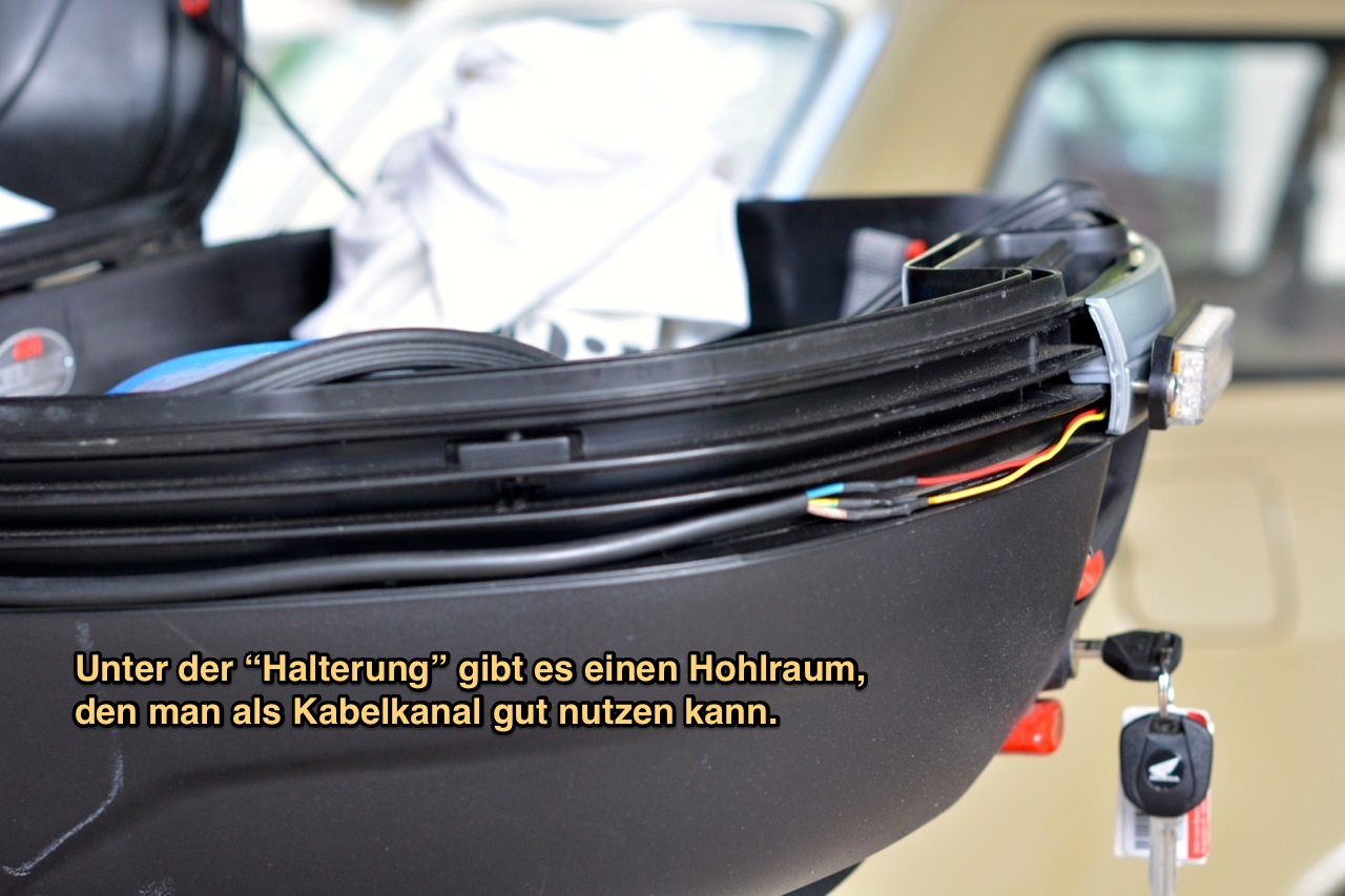

Ich habe mir ein zweites Rücklicht / Bremslicht (LED) gegönnt und es an meinem GIVI-Topcase V 46 montiert.

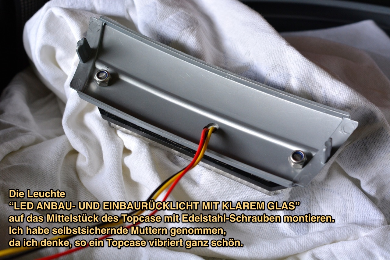

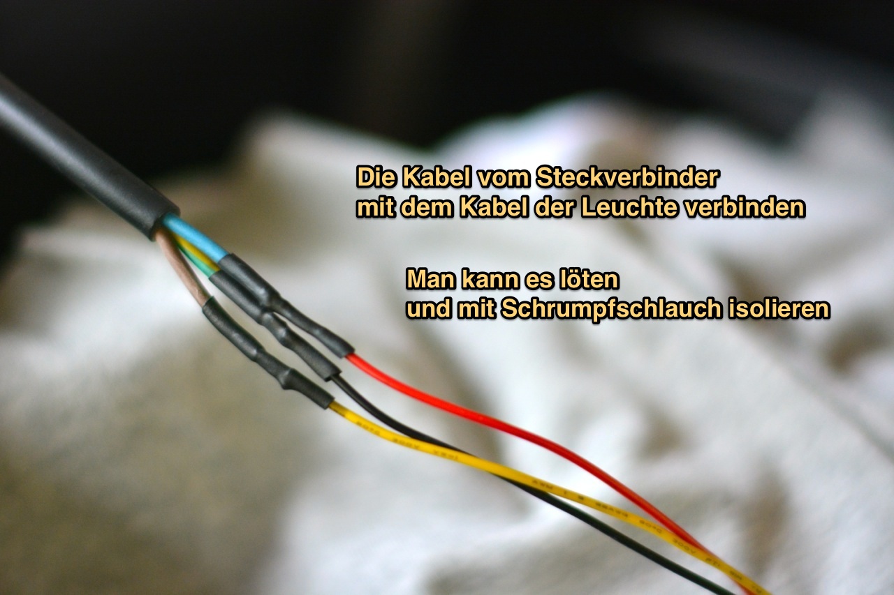

Leuchte: Hein Gericke
http://www.hein-gericke.de/cat…rch/result/?q=31651300007
Masse: schwarz

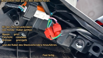

Fahrlicht: gelb
Bremse: rot

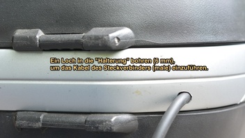

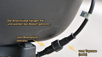

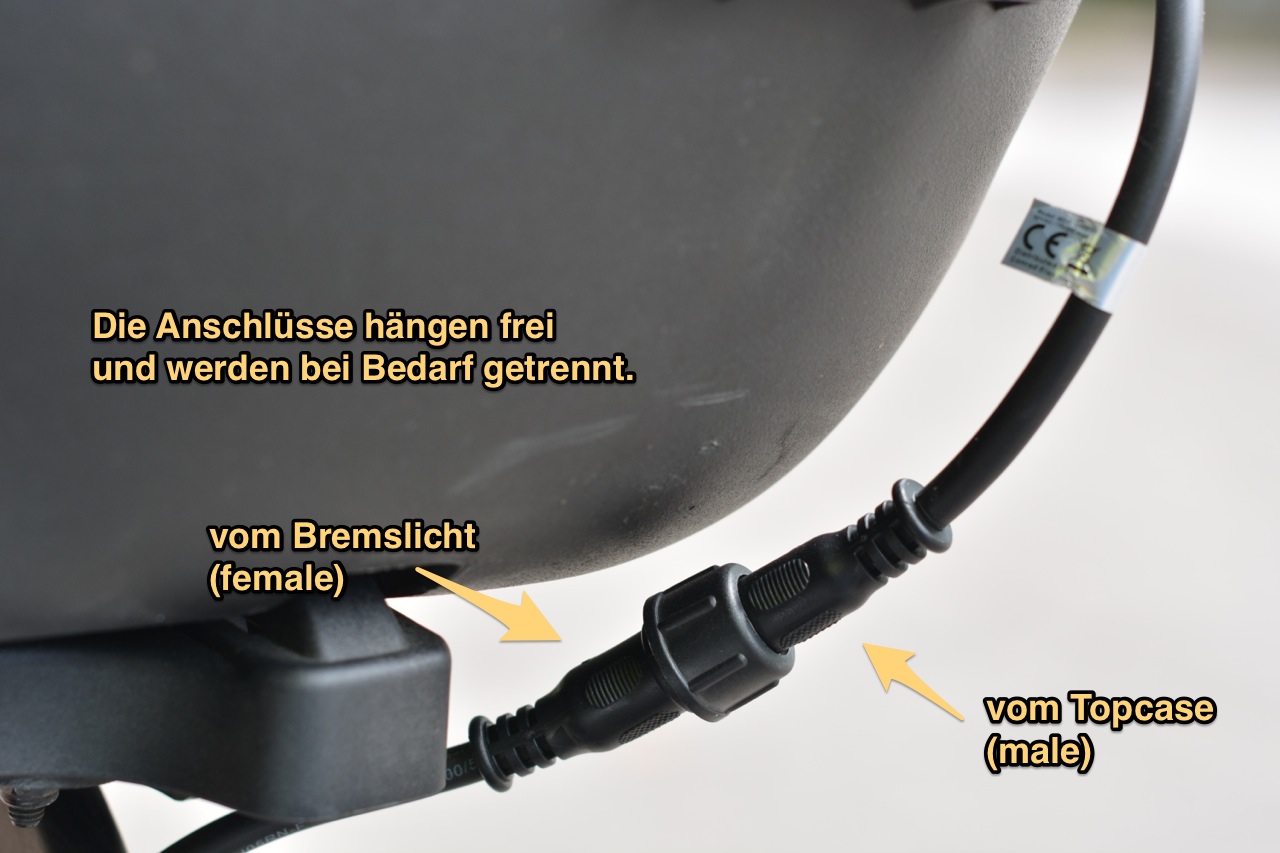

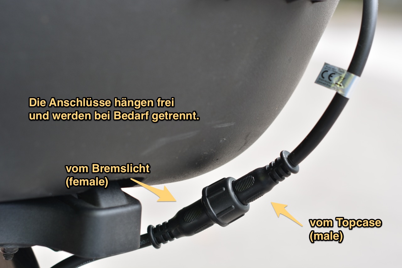

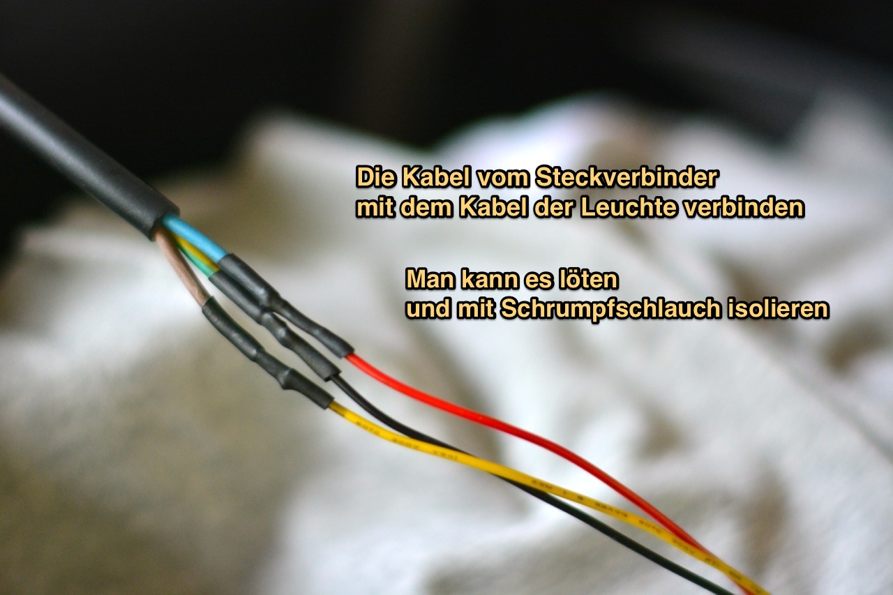

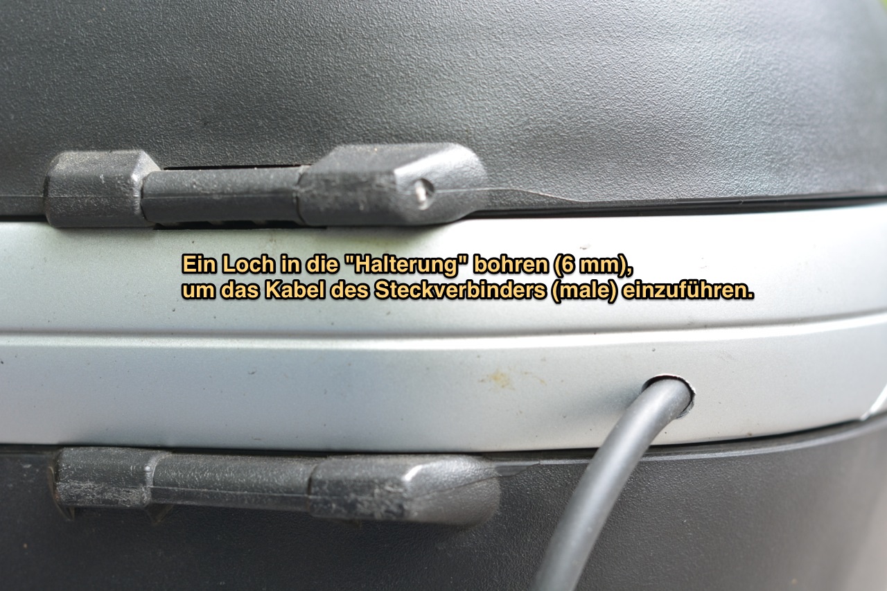

Steckverbinder wasserdicht: Conrad
http://www.conrad.de/ce/de/pro…ung-mit-Kabel-Inhalt-1-St

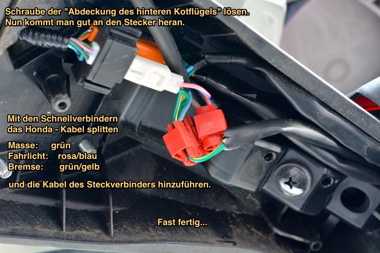

Schnellverbinder: Conrad
http://www.conrad.de/ce/de/pro…er-KV-6-05-bis-1-mm-Pole1
