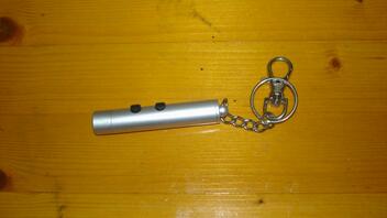

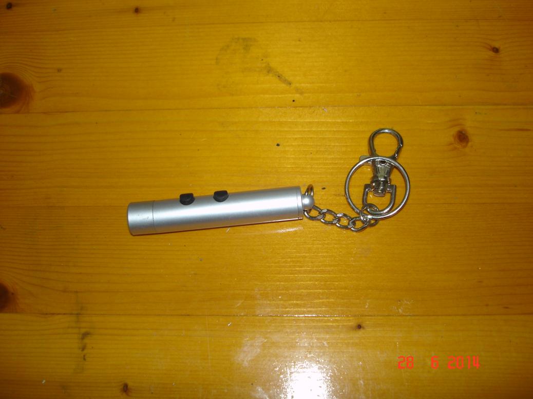

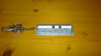

    Ich hatte mir schon letztes Jahr einen Laserpointer gekauft, um den als Kettenlaser zu nutzen, musste aber feststellen, dass das Teil überall hinzeigte, nur nicht "geradeaus". Die Teile gibt es für einen Fünfer aufm Trödel oder in der Bucht.
    [attachment=3]Laser.JPG[/attachment]
    Also habe ich mir eine dünne Aluplatte zugeschnitten, um das Teil darauf zu kleben.

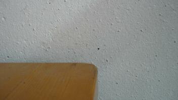

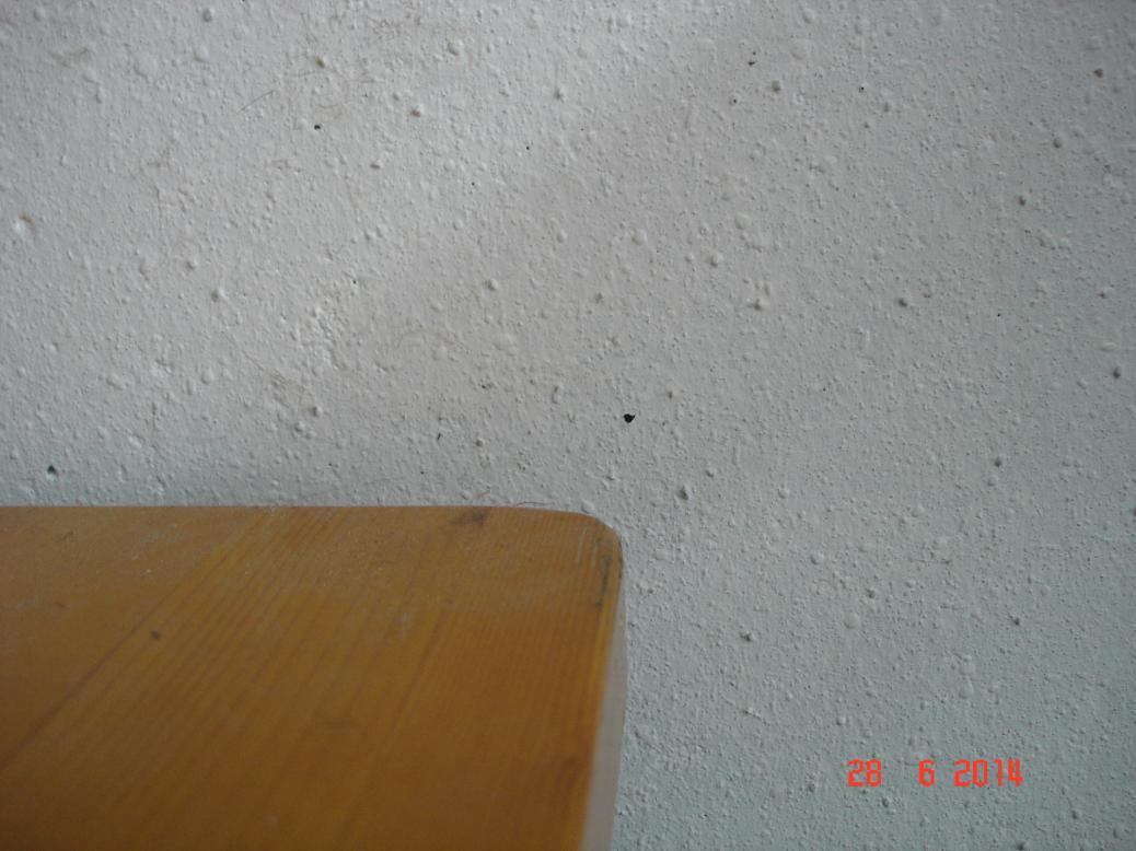

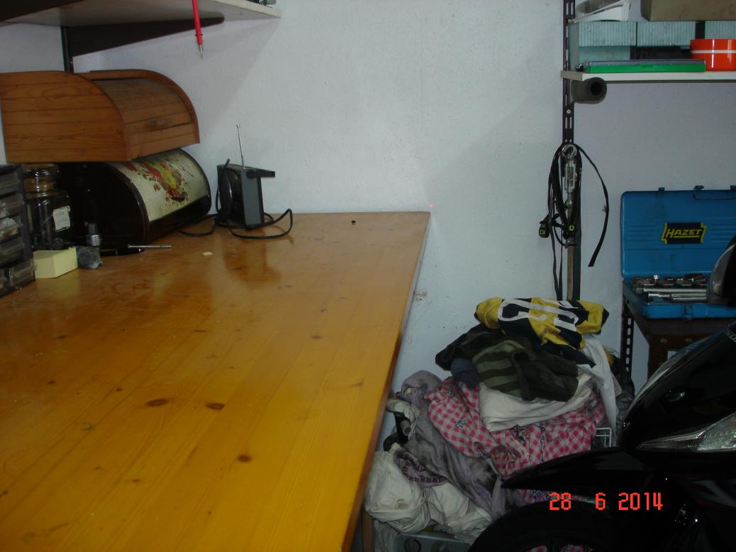

    Anschließend die Höhe des Lasers (Mitte) mittels Schieblehre gemessen, und mir am Ende meiner Werkbank in gerader Linie mit der Kante in gleicher Höhe eine Markierung angebracht:
    [attachment=4]Justierpunkt.JPG[/attachment]

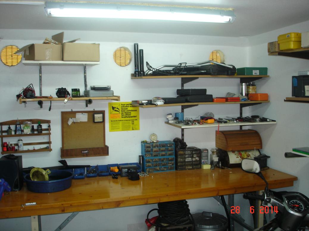

    Danach den Laser justiert:

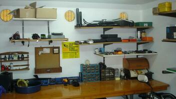

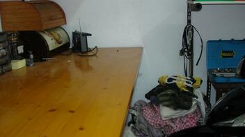

    [attachment=2]Werkbank.JPG[/attachment]

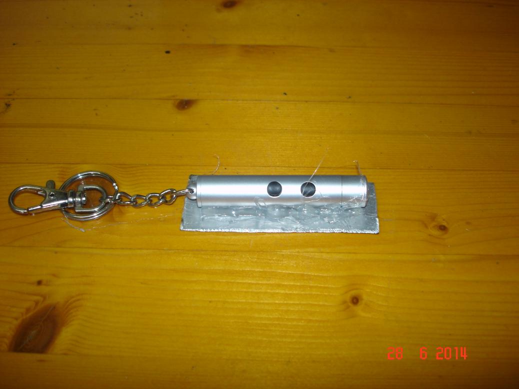

    Und mittels Heißkleber auf die Platte geklebt:
    [attachment=0]Kettenlaser.JPG[/attachment]
    Natürlich gleich ausprobiert - funktioniert prima: die Markierungen am Kettenspanner der Duke passen exakt (das wusste ich aber vorher schon, daher war das mein Maßstab), während die der X ziemlich daneben liegen. Das Hinterrad steht leicht schief :o .
