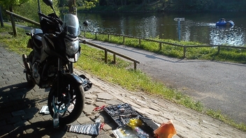

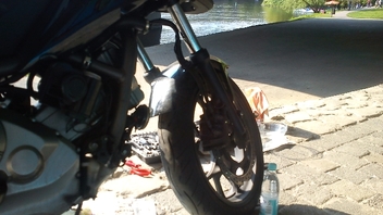

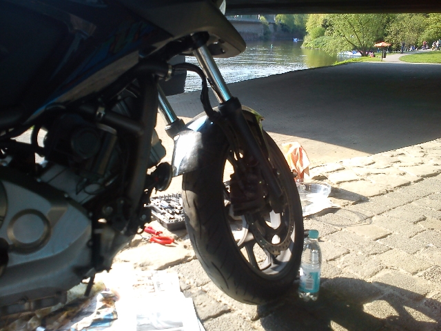

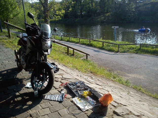

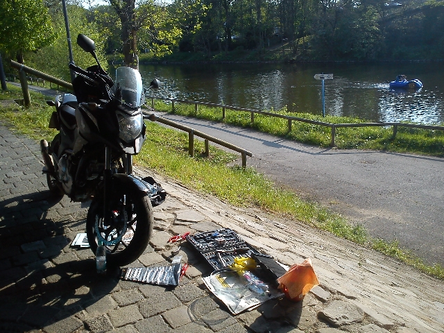

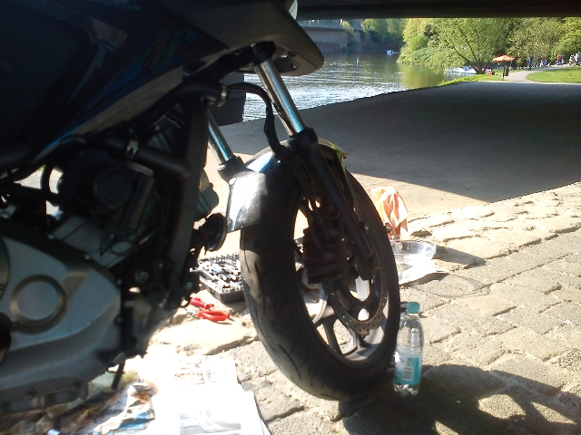

    So, habe dann heute mal meine NC700X in die Werkstatt meines Vertrauens geschoben...geschoben habe ich, weil das Ventilspiel bei kaltem Motor überprüft und eingestellt werden muß. Da ich ja letzte Woche zur HU bei der Dekra war, und der Prüfer wirklich sehr penibel das Lenkkopflager, die Bremsen, die Beleuchtung und den Kettendurchhang kontrolliert hat, konnte ich mich auf Ventilspiel und Ölwechsel konzentrieren.
    [attachment=1]Werkstatt1.jpg[/attachment]
    [attachment=0]Werkstatt2.jpg[/attachment]
    Bei der 24.000er habe ich ja auch schon selbst Hand angelegt...aber der Ölwechsel war nicht ganz nach meinem Geschmack...ist was daneben gegangen...
    Dann hat mir Didi zum Glück so ein Ventil, statt der Ölablass-Schraube eingebaut...Da schraubt mann einfach einen Schlauch drauf, und dann läuft das ganz zivilisiert in die Ölauffang-Wanne :D
    Beim Ventilspiel habe ich damals eine Schulung von Didi erhalten :D Das war auch der Grund warum ich nie wieder mein Moppet für mechanische Arbeiten in eine Werkstatt bringe...da war bei der 24.000er kein Ventil wie das andere eingestellt...da hat der Mech bei der 12.000er mal so lieblos drann rummgeschraubt...oder auch nicht :snooty:
    Jetzt bei 36.000 waren alle Einlaßventile identisch eingestellt...0.18mm...und auch die Auslaßventile waren alle bei 0,30mm bis auf das Innere des rechten Zylinders...das hatte etwas mehr (Harley Syndrom :lol: )...Ja dann alles wieder zusammen gebaut und die geliebte X warm gefahren...Öl sollte man warm ablassen :D
