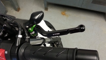

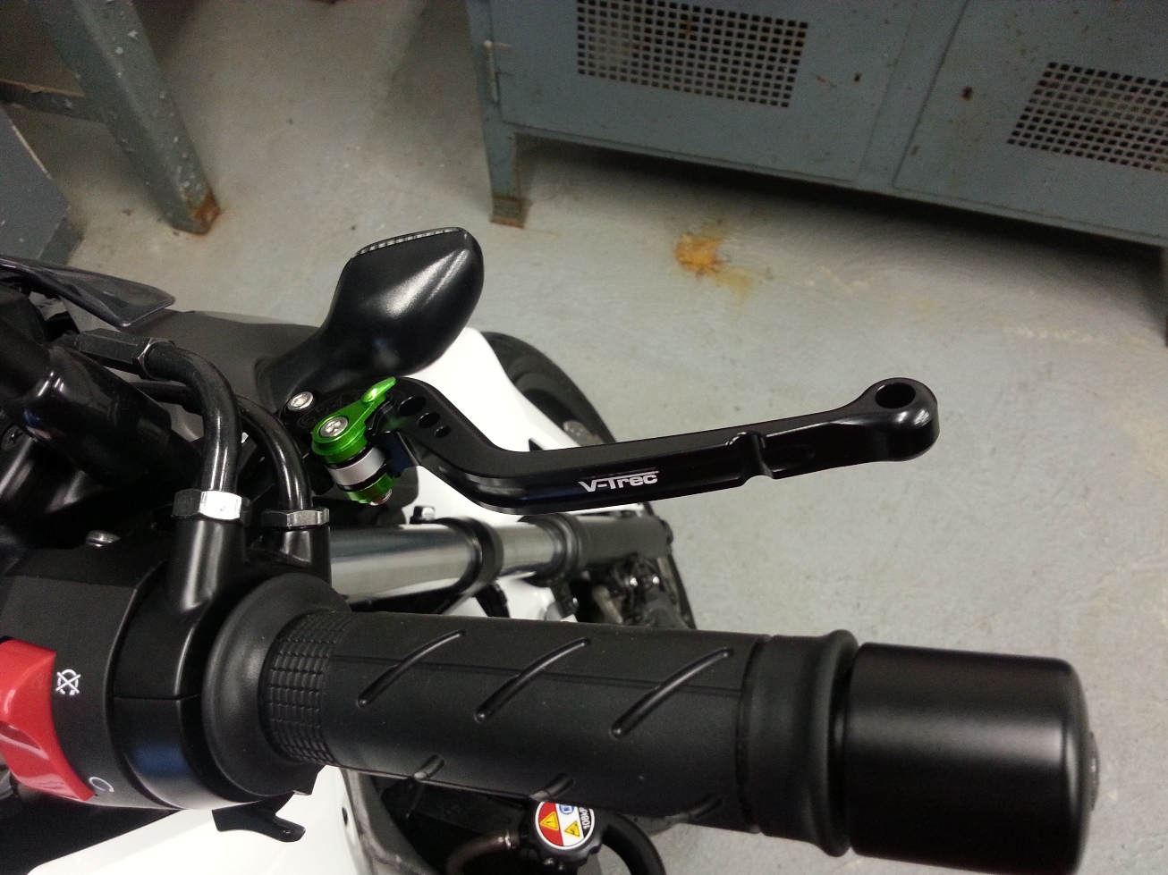

    Ich habe mir den Hebelsatz von V-Trec gekauft, in der langen Version. Bei bedarf kann ich gerne auch ein Bild machen.
