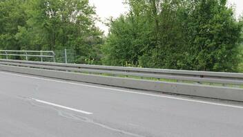

Nun standen Monika und ich eine ganze Weile in einem sehr angenehmen Schriftverkehr, da ich auf meinem Weg zur Arbeit täglich eine Umgehungsstrasse befahre, die eigentlich "fast" gerade ist, mit Tempo 70 limitiert ist, polizeilich bzw. vom Ordnungsamt sehr oft "beblitzt" wird und trotzdem auf fast 1 km Länge komplett mit dem teuren Unterfahrschutz ausgestattet ist. 3km weiter gibts eine sehr beliebte kurvige Waldpassage mit schlechtem Belag, wo außer ein paar halbverrottetem Schaumstoffumwickelungen keine weitere Sicherung vorhanden ist. Das wollte mir so nicht in den Kopf, zumal sich das Land Ba-Wü wieder etliche Meter Unterfahrschutz auf die Fahne schreiben kann, ohne dass diese wirklich Sinn machen.
Um zu klären, ob es sich bei der verbauten Maßnahme wirklich um einen Unterfahrschutz oder eine einfache Doppelbeplankung handelt und auf Wunsch von Monika, habe ich die Strecke gestern mit Video abgefahren bzw. die montierte Vorrichtung fotografiert und mit Zollstock vermessen. Siehe da - Monika bestätigte mir gestern Abend noch, dass es sich tatsächlich um den teuren Unterfahrschutz handelt, dieser an dieser Strecke mehr als fragwürdig ist und zu guter letzt auch noch falsch montiert ist.
Sie will sich mit dem Land Ba-Wü in Verbindung setzen und die Aufnahmen bzw. das Video dabei zuhilfe nehmen.
