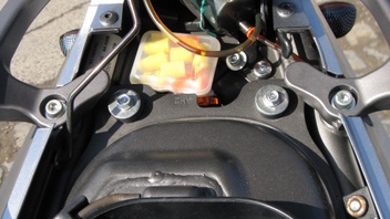

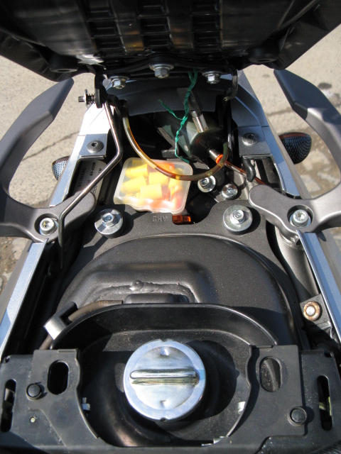

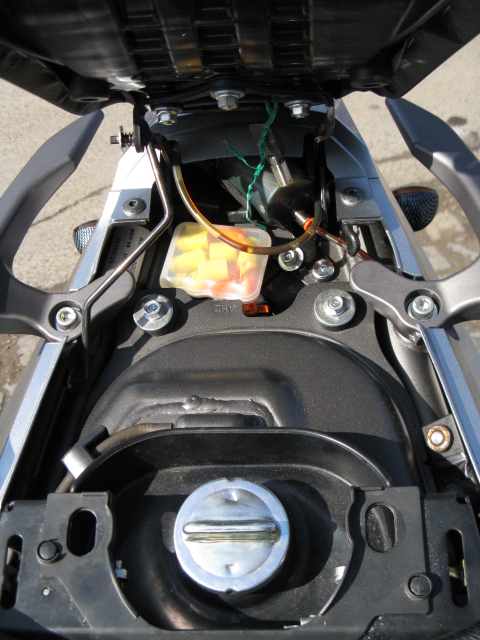

    Ich habe mich dem selben Problem gewidmet & nach viel Grübeln & einigen Täschen Bier kam ich dann auf eine bessere Lösung: Ich habe den Vorratsbehälter im kleinen Fach im Heck montiert!
    Den Magnetschalter habe ich am Rücklicht angeklemmt & das Regelventil mit einem kleinen Loch an der linken Verkleidung...so kommt man prima dran & kann es sehr schnell nachjustieren.
    Übrigens: Um den Behälter in den kleinen Heckfach unterbringen zu können, muss man die hintere Verkleidung (wenigstens bei der "X") demontieren, dann passt er wunderbar rein.

    Zum Thema Platz im Heck: Der Behälter passt rein (siehe Bild), eng aber passt.... nur er liegt eben mehr als er steht, dadurch kann man ihn nur nicht bis oben hin voll machen, ich schätze, es passen eben nur 9/10%-Volumen rein, ehe noch ein wenig mehr.... aber meine Überlegung: Bei jedem Tanken sieht man den Ölstand! Und selbst bei unter 0° tropft er noch ganz gut.... es kommt also auch genug nach!
