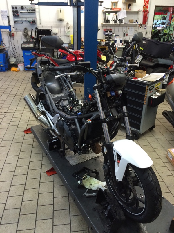

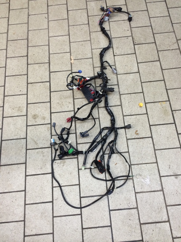

#36 Hi Leute,
habe das Thema nochmal rausgekramt um euch zum Thema Motorlampe zu informieren. Der Tacho wurde auf Garantie getauscht und erstmal war alles OK. Bis die Blöde Lampe wieder anging und der freundliche wieder bei Honda nachhaken mußte, die meinten es gäbe bei verschiedenen Maschinen Probleme mit dem Massepunk (kein richtiger Kontakt) also haben die Jungs das nachgearbeitet. Jetzt bin ich 4000km gefahren und die Lampe ist wieder angegangen.Habe die NC zum Händler geschafft, jetzt haben sie sie auseinandergerissen und bauen einen neuen Kabelbaum ein. So zufrieden ich mit dem Bike bin, habe anscheinend ne richtig zickige Diva erwischt.
Die Heidenauer Reifen kommen bei der Gelegenheit gleich mit runter weil sie nach 4000km schon fertig sind. Sie hatten einen super Grip machten die Maschine aber sehr unruhig. Mir ist das einfach zu wenig Laufleistung für so ein "Leistungsschwaches Moped" :icon-wink: Zumal ich diese Saison meist meine Tochter hintendrauf hatte und eher vorsichtig gefahren bin.
Jetzt probier ich mal den T30.Gruß Tilo
[attachment=1]IMG_4554.JPG[/attachment]
[attachment=0]IMG_4555.JPG[/attachment] -
