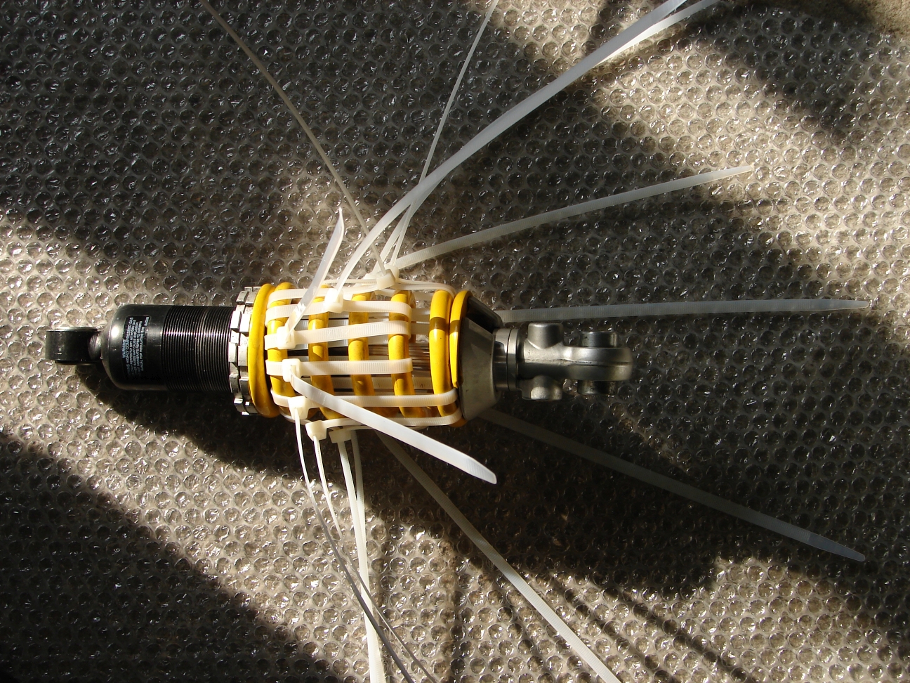

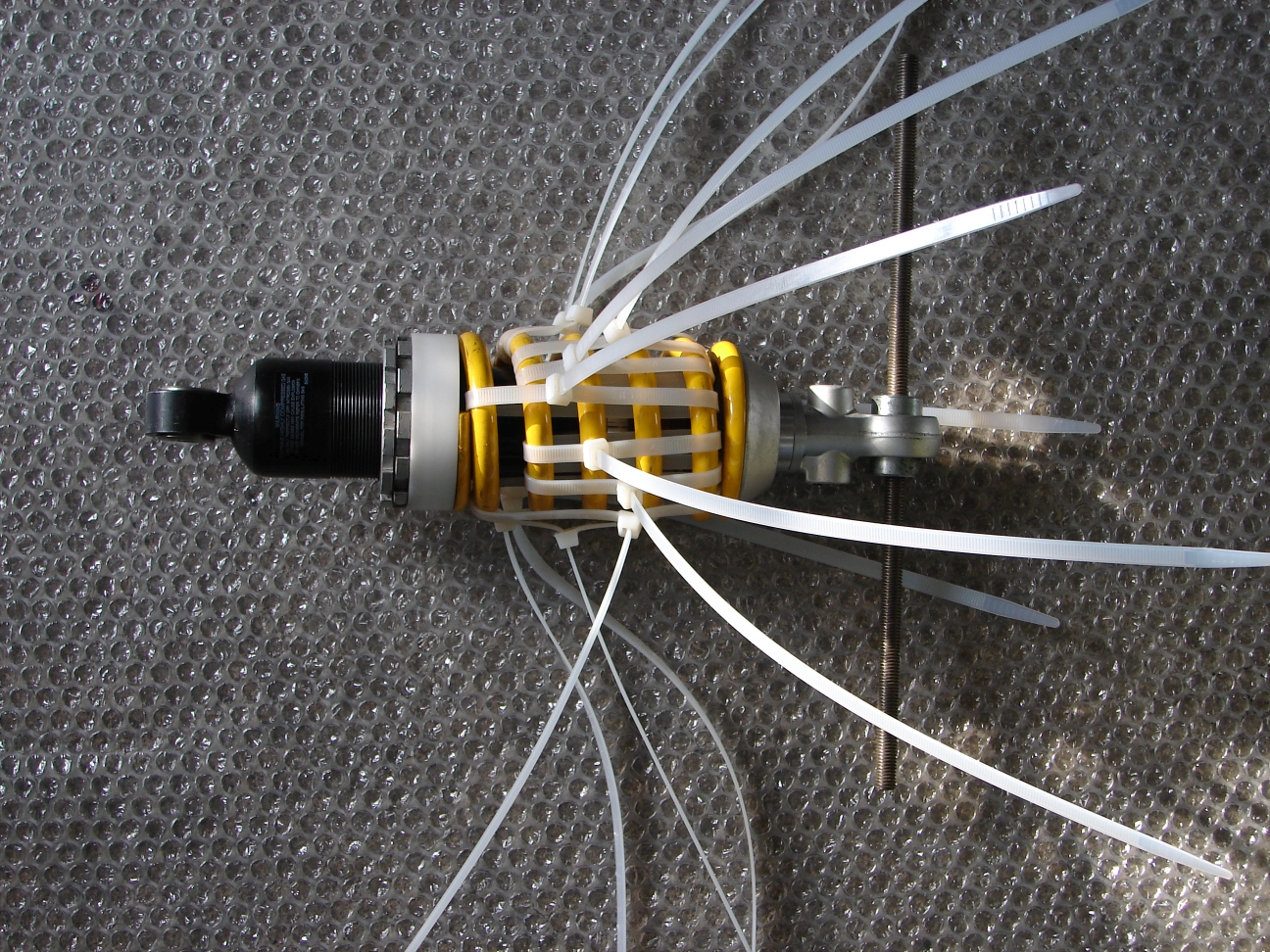

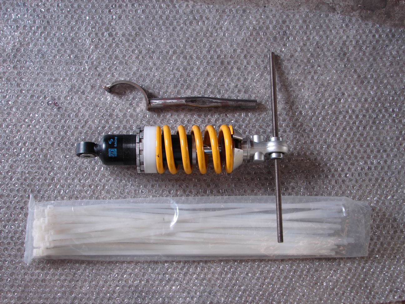

Zuerst habe ich die Feder mit dem Hakenschlüssel max. komprimiert. Dann mit Kabelbindern die Feder fixiert und dann die Einstell-

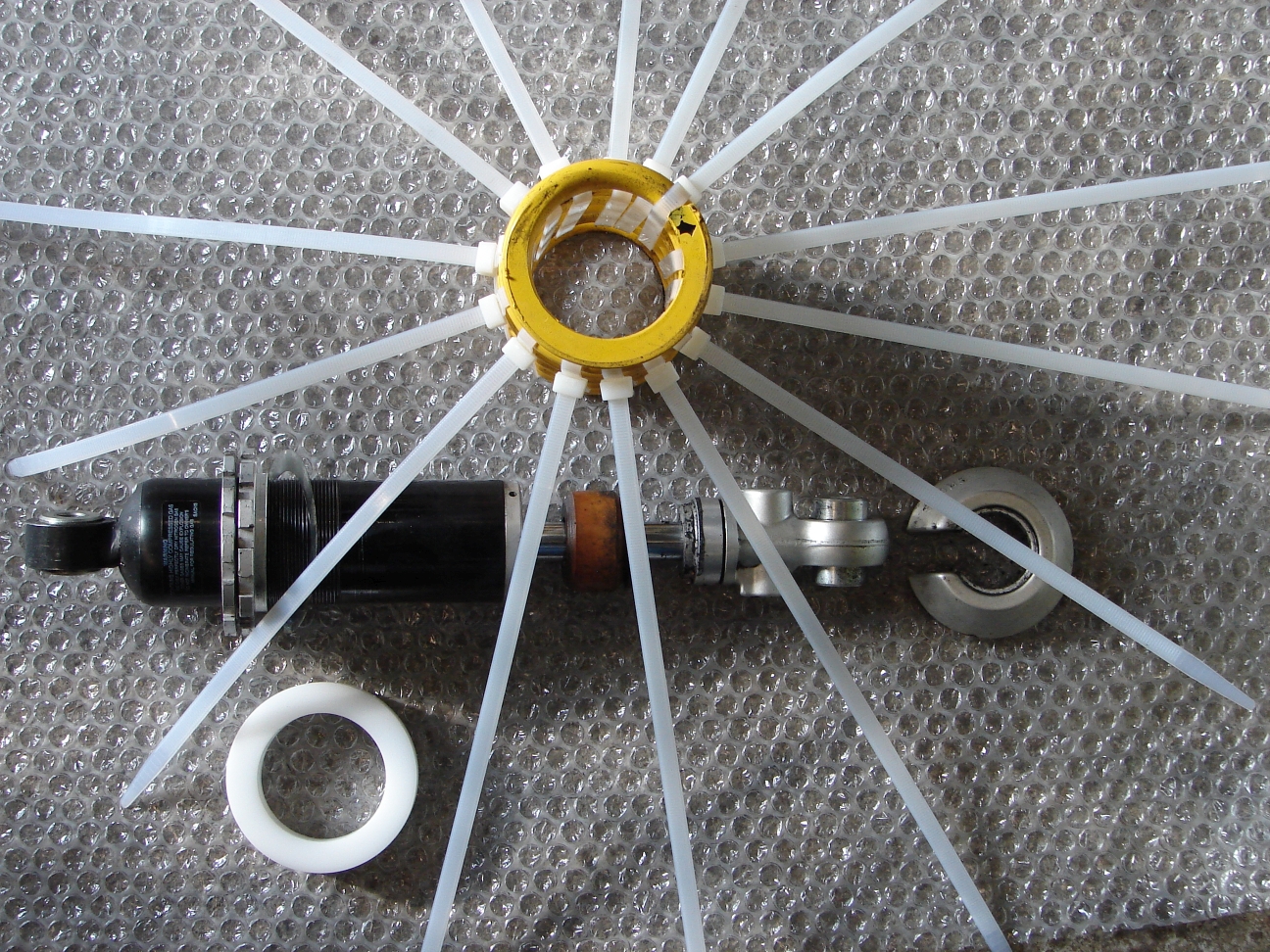

ringe wieder zurückgedreht. Jetzt konnte ich unten am Federbein den Sperrring rausziehen und die Feder abziehen.
Sicht und Funktionsprüfung.
Die Kolbenstange bis zum Anschlag eingedrückt und siehe da sie kam wieder raus wie es sein soll, bedeutet das Stickstoffpolster
ist o.k.. Die Kolbenstange weist keinerlei Riefen oder Schlieren auf, wie neu, kein Ölverlust. Das wäre auch verwunderlich gewesen
nach knapp 16tKm. (Der Erstbesitzer hat das Sachs gegen ein sündhaft teures Öhlins Federbein ausgetauscht, wer hat der hat,
schaut mal nach den Preisen)
Jetzt das Federbein 4x um 90° gedreht und jeweils die Kolbenstangen eingeschoben und wieder rauskommen lassen. Kein Gluckern
und Glucksen zu hören, Ölfüllung o.k.

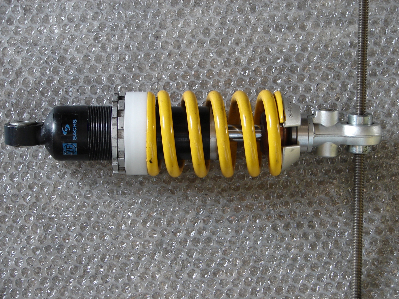

Der einfachste Weg, eine 20mm Distanzscheibe die ich aus POM auf der Drehbank gedreht habe. Na das ging mal flott, gelernt ist
gelernt.
Noch etwas geputzt, Einstellringe wieder nach oben gedreht, Gleitscheibe, Distanzring und Feder aufgeschoben, den Sperrring
wieder eingesetzt, die Einstellringe wieder runtergedreht und die Feder auf Druck gebracht. Hierdurch die Kabelbinder entlastet,
Kabelbinder abgemacht, fertig!!!! Lief alles wie am Schnürchen und ich war nach ca. 3-Stunden fertig (mit Kaffepausen).
