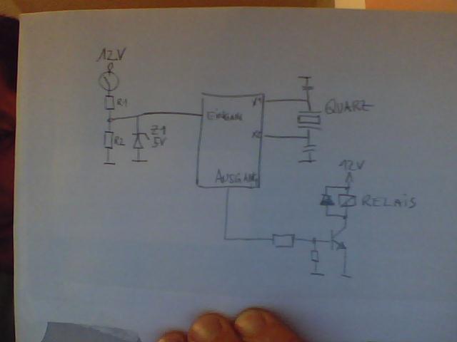

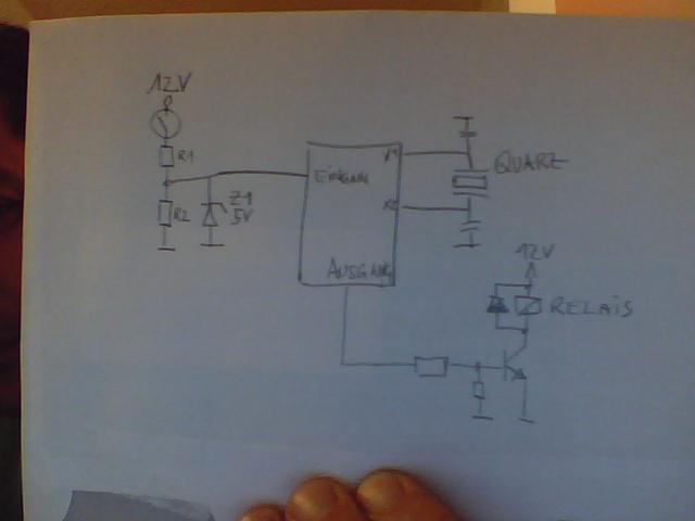

    Hi Ryker.
    ich habe ein bisschen recherchiert. Ich mag auch öfter Elektronikbasteln, bin aber deswegen noch lange nicht versiert. Ich komme auch aus der Branche, aber mehr am Elektronik-CAD zeichnen. Ich habe im Elektronikform nach einer Lösung gefragt (siehe hier). Mein Verdacht hat sich aber auch erstmal bestätigt, das es nicht ganz so einfach ist, wie du es dir im Moment vorstellst. So nach dem Motto, ein paar Bauteile mal eben richtig zusammenlöten. Die Schaltungen sind schon recht Umfangreich.
    Die crux an der Sache ist, dass du einen gezielten genau definierten ein/aus zustand mittels doppelklick haben willst. Das erfordert schon ein paar Bauteile mehr, wie du in dem Elektronikforum auch siehst.
    Zumindest so aufgebaut. Eine ganz viel einfachere Variante ist es, das mit einem programmierbaren Baustein aufzubauen. Ein PIC oder ein billiger programmierbarer Tiny Chip. Das reduziert die Bauteile wirklich auf ein absolutes Minimum und kost fast nix, da du hier nur einen Eingang abfragen musst. Den Rest macht die darauf programmierte Software. Ich bin mir sicher, das es die Lösung, gepostet von @Christoph_AG_CH, um 65 Eur, es nicht anders macht.
    Und da sind wir beim eigentlich Problem. Ich habe das auch mal angefangen, aber leider zu wenig Zeit investiert. Ich habe einen Programmieradapter für PICs und einige Pics bei mir rumliegen. Wenn ich mich nun mit der Hardwareprogrammierung besser auskennen würde, könnte ich mir das Beispielsweise, für nur ein paar Cent basteln. Insgesamt sollte man sich dann aber schon etwas auskennen. Deshalb kann ich dir jetzt keinen eigenen Schaltplan/Software genau dazu liefern.
    Löst du das ganze mit einem Pic, brauchst du nur einen Pic, einen Quarz, wenige Cos, bissi was zum entprellen vom Eingang, etc. Diese Schaltung schaut viel einfacher aus, als eine REIN analog aufgebaute Schaltung. Ich habe aus dem Kopf mal eben die vermutliche Schaltung dafür auf ein Blatt Papier gemalt und mit der Cam vom Laptop abfotografiert. Bitte nur als symbolisch betrachten.
    Aber so ist es die beste Variante, denn die Software lässt dann keine unklarheiten offen. Die hat einen Zähler, und du sagst ihm wann der Ausgang-x high sein soll, und wann nicht. Die Dinger haben dann auch mehrere Ausgänge. 4,6,8 und mehr. Dann kannst du deinem Pic im Grunde genommen dann auch das Morse-Alphabet beibringen. Und die Aktionen werden stets fehlerfrei ausgeführt werden.
    LG, Jürg
    PS: hab in meiner kleinen Zeichnung vergessen, am Eingang braucht es unbedingt noch einen kleinen Entprell-Kondensator!

    Hallo Heinz,
    wobei ich sagen muss, die FF Schaltung von Erhard ist recht einfach aufgebaut. Kann bestimmt leicht nachgebaut werden. Insgesamt denk ich persönlich zumindestens, wäre mir der Aufwand aber auch fast zu hoch. Man braucht dann ja auch immer Platine, Gehäuse uvm. Das rechtfertigt dann schon mal 60 Euro. Aber es ist machbar. Und das ist es ja, was Ryker will, glaube ich jedenfalls :)
