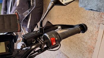

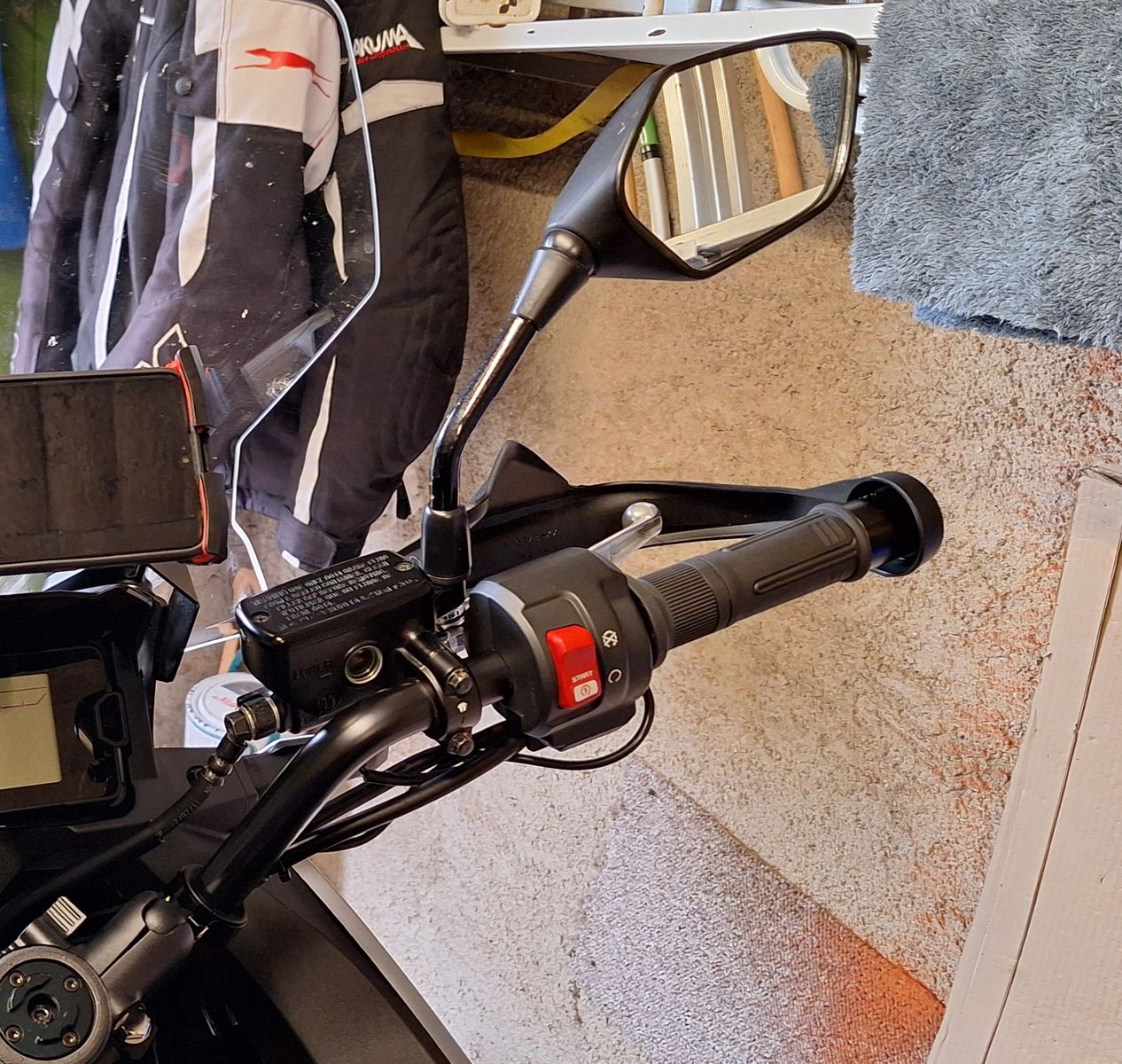

    Also so siehts im Original aus.
    Allerdings besteht die Gefahr beim versetzen das du nicht mehr mit allen vier Fingern um den Hebel greifen kannst. Müsste man testen.
