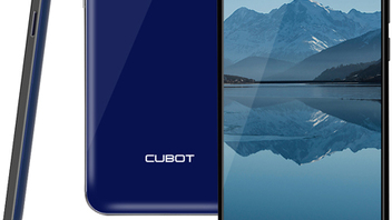

    Es handelt sich um ein CUBOT J7 (siehe Foto) Ein paar Eckdaten:
    Größe 147.80 x 70.70 x 8.85 mm - Farbdisplay / IPS TFT 720 x 1440 - wechselbarer Standard-Akku Li-Ion 2800 mAh - Interner Speicher 16 GB -
    RAM-Speicher 2 GB - Betriebssystem Android 9.0 Pie updatebar auf 10.0 - Prozessor: MediaTek MT6580 - Prozessor 1.30 GHz - Kerne: 4 -
    Dual SIM - nanoSIM - DualSIM-Modus - dual standby - Hybrid Dual-SIM - Gestartet II. Quartal 2019 -
    Die Auflösung des Displays ist gut (720 x 1440) so das Bilder und Karten nicht grobpixelig wirken. Die Helligkeit könnte ewas höher sein,
    aber wenn die Sonne direkt drauf fällt haben wohl auch bessere Display ihre Schwierigkeiten, das ist schon o.k.. Die Farben sind auch o.k.
    Schnell genug ist es auch und die Navigation läuft ruckelfrei. Ich bin definitiv zufrieden und mehr als erstaunt was man für 43Eur bekommt.
    Der Akku ist vollkommen o.k. da er während der Fahrt immer geladen wird.

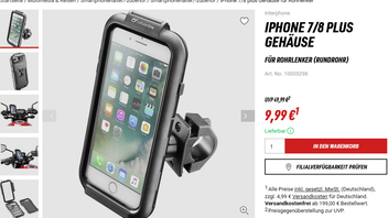

    Jetzt brauchte ich noch eine Handyhalterung (siehe Foto). Bei LOUIS wurde ich sofort fündig. Eine Cellularline Markenhalterung die eigentlich
    für das IPHONE 7/8 plus gedacht ist. Kurz die Maße von Iphone 7/8 mit denen des Cubot J7 verglichen, passt. Ein minimaler Umbau war
    erforderlich das ich eine Gummitaste etwas versetzen mußte. Und da ich das Cubot immer in einem transparenten Schutzcover habe mußte
    ich die Halterung innen noch von ein wenig Schaumstoff befreien. Das war alles schnell erledigt.

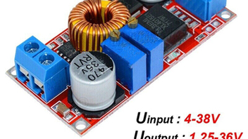

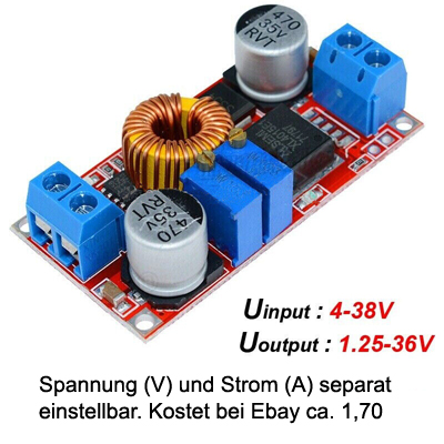

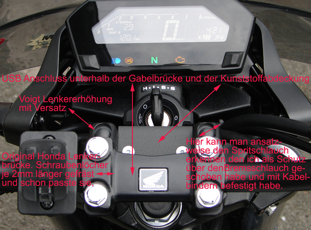

    Für die USB-Stromversorgung habe ich einen Step-up-down-Wandler genommen (siehe Foto) und auf 5Volt und 1,0Ampere eingestellt.
    Angeschlossen habe ich diesen an das schaltbare Plus+ der NC. Abgesichert wurde mit einer 1,5A-Sicherung. (Zum Thema USB anschliessen
    gibt es genügend hier im Forum)

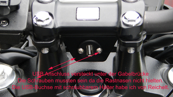

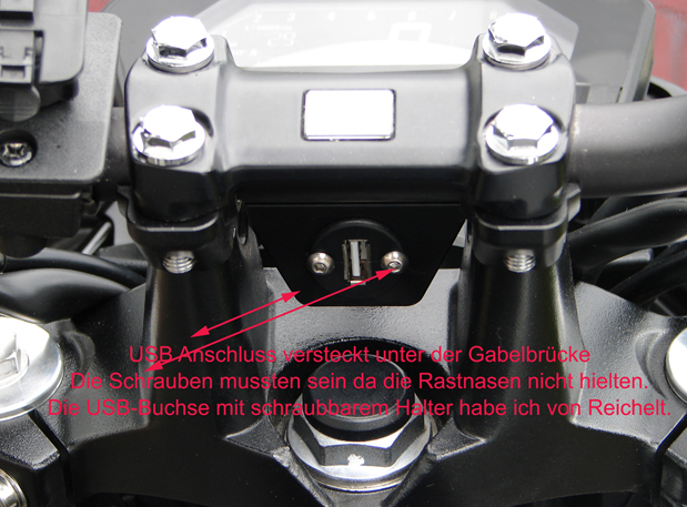

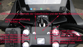

    Jetzt noch eine USB-Buchse mit Halter von Reichelt schön versteckt unter der Lenkerbrücke verbaut. (Siehe Fotos, die hatte ich noch von
    einem anderen Beitrag, nicht über die Beschriftung wundern!)
    Nachdem ich die Halterung mit dämpfendem Reifenschlauchgummi am Lenker angepasst hatte fehlte nur noch die Software.

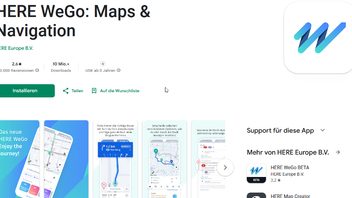

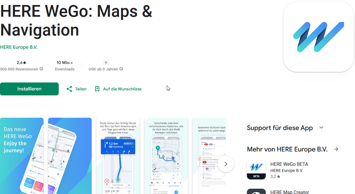

    Als erstes habe ich "HereWeGo" installiert.
    Was mir hier gefiel war das man wie bei Google Maps unter anderem eine Satellitenansicht hat. Da sieht man dann gut die Bebauung und
    kleinere Feldwege die mich schon oft zu schönen Fleckchen mit guter Aussicht etc. geführt haben.
    Leider hat die Sache einen Haken, die standarmäßige Auflösung ist auf Grund der Datenmenge recht bescheiden, nachvollziehbar. Lösung:
    Wenn man das Handy per W-Lan mit dem I-net verbunden hat und eine Route fertiggestellt ist fährt man diese bei eingezoomter Karte mit
    dem Finger einmal ab. Der gezoomte Streckenbereich wird dann in der gezoomten Auflösung über W-Lan auf dem Handy gespeichert und
    steht dann während der Fahrt in höherer Auflösung zur Verfügung. Das gilt allerdings nur für den "Offlinemodus"!
    Ist "HereWeGo" während der Fahrt im "Onlinemodus" werden die Daten in der gewählten Zoomstufe sofort runtergeladen und man sieht
    die Satellitenansicht in höherer Auflösung, das natürlich auf Kosten eures Datenvolumens. Wer eine Flatrate hat den wird es weniger jucken.
    So selten wie ich das Navi brauche reicht mir allerdings die "Offlinelösung" mit der Prepaidkarte, halt etwas umständlicher, aber auch die

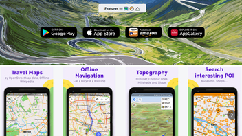

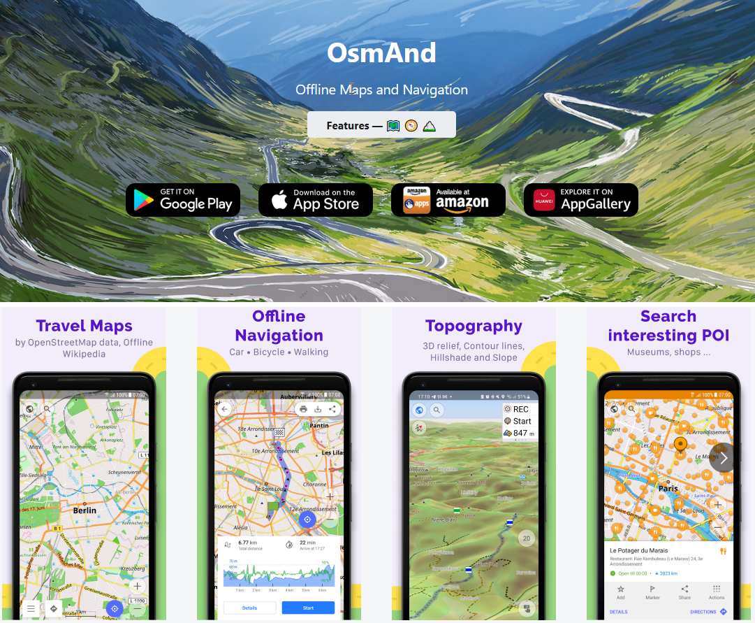

    Jetzt gibt es ja noch das kostenlose Open Streetmap-Projekt und die haben eine leistungfähige Navigationssoftware namens "OSMand"
    bzw. OSMand plus für die man kostenlos, genau wie bei HereWeGo das Kartenmaterial und Software runterladen kann.
    Dies ist eine kostenlose Navigationssoftware auch für den "Offlinegebrauch". Sie ist recht umfangreich und bietet in meinen Augen alles was
    man für die Navigation benötigt.
    Streckenplanung: Wunderschön indem man Streckenpunkte auf dem Handydisplay setzt, löscht oder vorhandene Strecken ergänzt.
    Ich habe es schon ausprobiert und es funktioniert prima. Ferner kann man Strecken während der Fahrt aufzeichnen. Die Genauigkeit kann
    man einstellen, klappt auch sehr gut. Nach der Fahrt kann man sich das Höhenprofil der Strecke, die jeweils gefahrene Geschwindigkeit etc.
    anschauen. Das Steckenprofil ist zoombar und man kann sehr genau sehen wann man an einem Punkt, zu welcher Zeit wie schnell und wie
    hoch war. Ist ganz lustig.
    Die Grafik bei der Navigation kann man noch erweitern durch Höhenprofile etc. Ich kann hier bei weitem nicht alles aufzählen, aber wer sich
    damit beschäftigt dem wird einiges geboten. Ich habe mir die Freewareversion? die eine Vollversion sein soll als apk-Datei heruntergeladen.
    Lasst euch nicht verwirren die Dateien heissen alle OSMand+ und sind Vollversionen ohne Einschränkung. Es gibt aber anscheinend ein
    kostenpflichtiges +Paket!?
    Auf diese Verwirrung haben schon einige Benutzer hingewiesen. Ich glaube die käufliche Plus-Version bietet das speichern in der Cloud und
    noch einiges andere was ich aber weder benötigt noch vermisst habe.
    Anfangs etwas unübersichtlich da sehr umfangreich. Aber wer sich wie ich etwas damit beschäftigt wird staunen was hier für tutti geboten wird.
