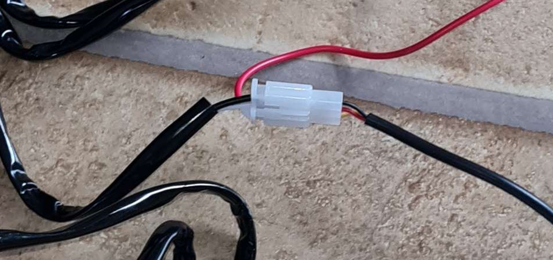

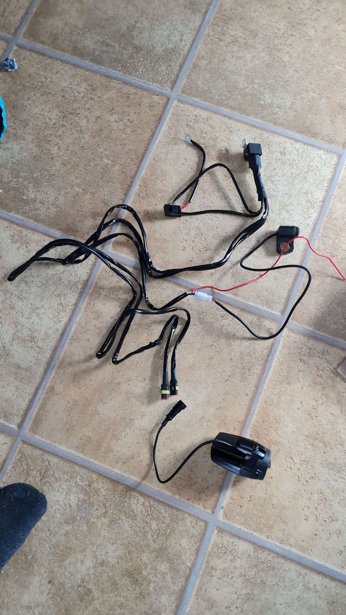

    So, gestern ist der neue Schalter in grün angekommen.
    Die Farbcodierung der Kabel ist wie folgt, blau, braun und schwarz.
    Auf 0 ist kein Durchgang.
    Auf 1 ist nur Durchgang auf blau und schwarz.
    Wie muß ich den Flachstecker richtig belegen?
    Beim Set beiliegender Schalter ist es wie folgt angeschlossen:
    Stromzuführende Kabel rot auf gelb, weis auf rot und schwarz auf schwarz.
    Hier nochmal ein Bild vor dem Einbau.
    Einmal editiert, zuletzt von Ro Jo ()
  • #12
    Probier mal:
    blau auf +
    schwarz zum Scheinwerfer
    braun auf -
    Zwischen blau und braun sollte auch Durchgang sein, aber nur in einer Richtung, eine LED ist auch eine Diode.
