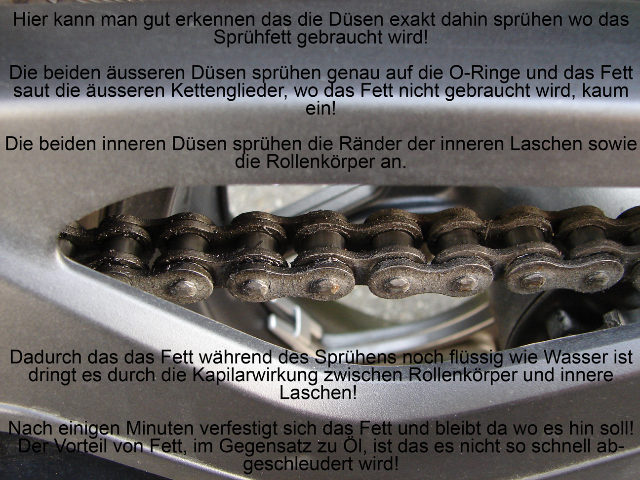

Erste Anforderung: Das Fett soll nur dahin gelangen wo es gebraucht wird, mit der Sprühdose (mit Schlauch)
allein landet mindestens 1/3 nicht da wo es hingehört!

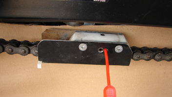

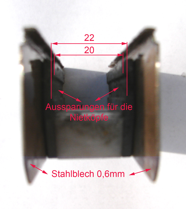

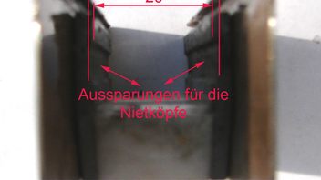

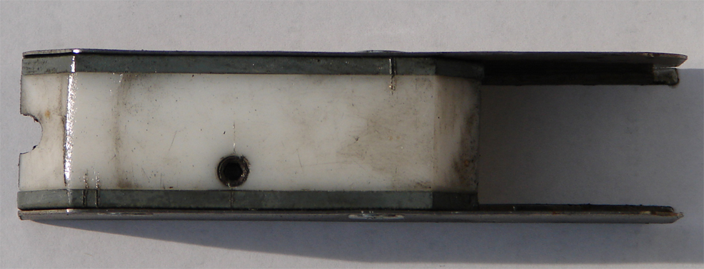

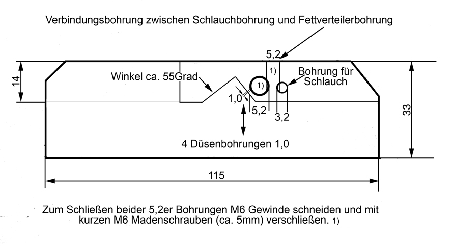

Also habe ich die Kette vermessen, eine Zeichnung gemacht und bin auf Materialsuche gegangen.
Reststücke aus ABS und Delrin (POM) waren schnell gefunden, Schrauben etc. alles da.

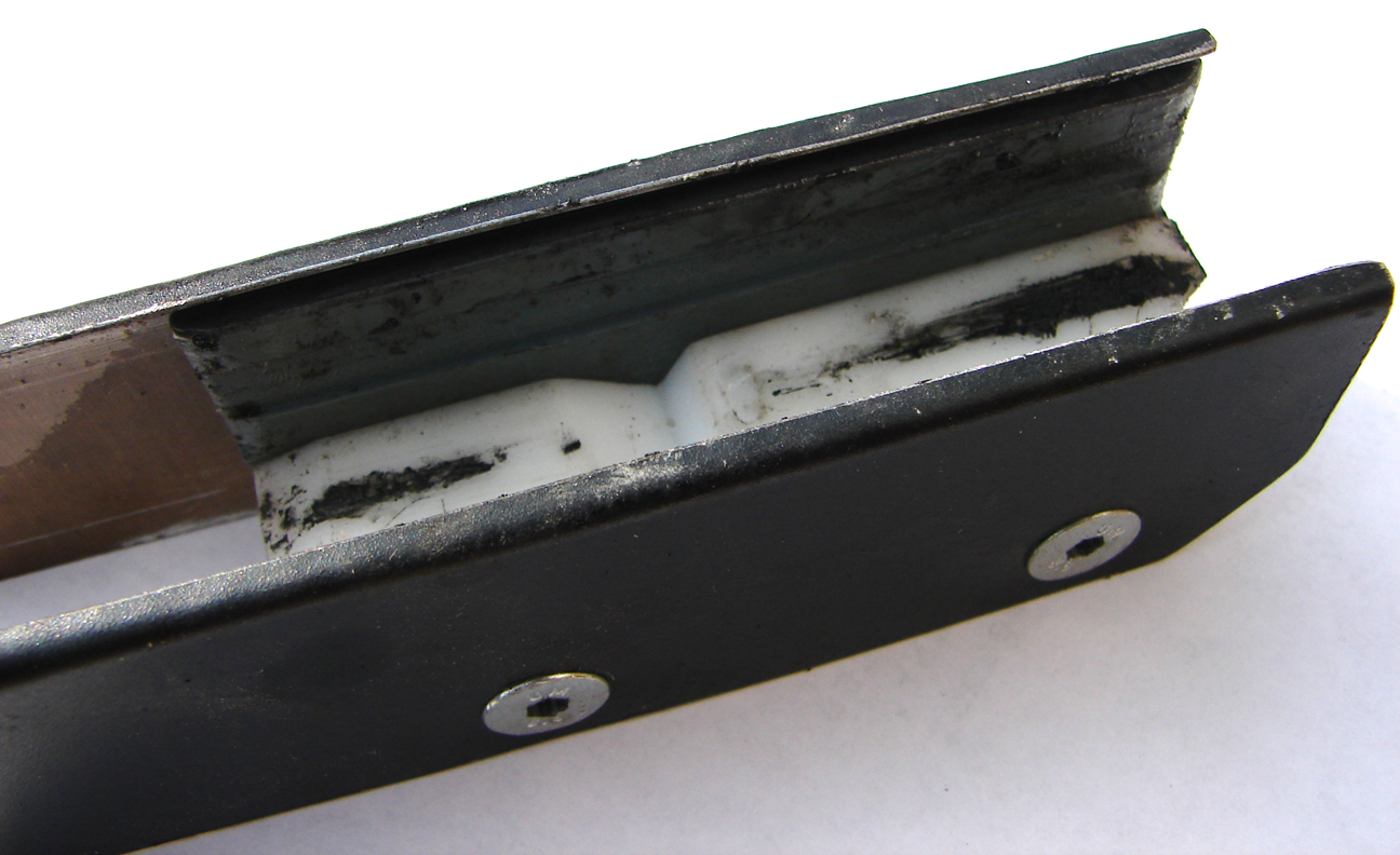

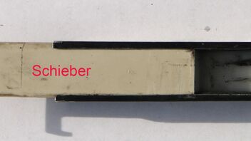

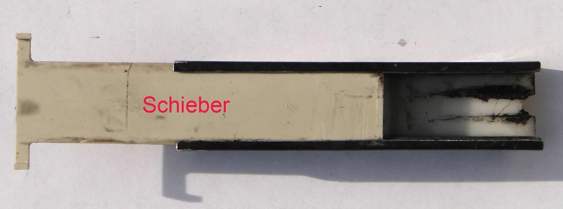

Meine erste Lösung hatte noch keine Bleche an den Seiten und unten der Schieber, der den minimalen
Sprühnebel nach unten auffängt war auch noch nicht vorgesehen.
Ester Versuch: Positiv, das Fett gelangt dahin wo es hinsoll! Negativ, noch zuviel Sprühnebel, der klebt wie
Sau.
Zweiter Versuch: Schirmbleche und Schieber angebaut. Volltreffer!! FETTEN OHNE SAUEREI!!
So sauber, schnell und exakt habe ich noch nie eine Kette gefettet!
Kein Witz, das reine Fetten mit aufsetzen und abnehmen der Vorrichtung sowie einschieben des Sprühdosen-
schlauchs dauert max. 5 Minuten!

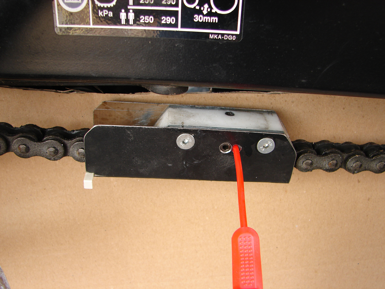

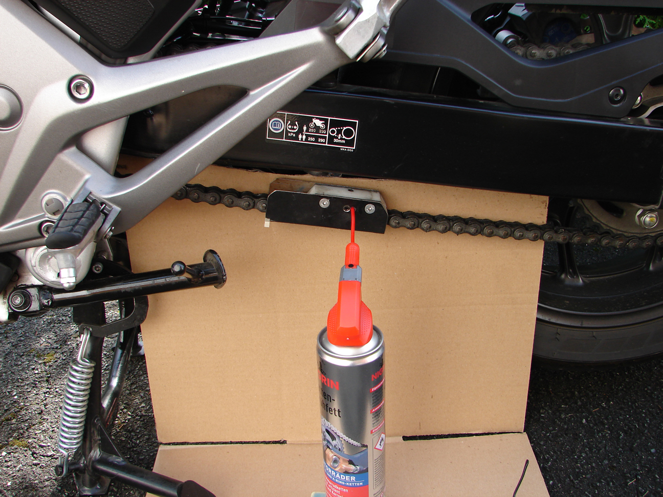

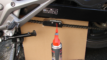

VORGANG: Moped auf den Hauptständer stellen, Pappe vor das Hinterrad stellen (sicher ist sicher)
Vorrichtung aufsetzen, Schieber einschieben und Vorrichtung nach links schieben und Sprühdosenschlauch
einschieben.

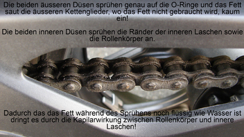

Sprühhebel drücken und Vorrichtung nach rechts zum Kettenrad ziehen. (Übrigens, die Vorrichtung gleitet
durch das alte Fett wunderbar gleichmäßig auf der Kette!) Jetzt kurz den Startpunkt auf dem Kettenglied
markieren damit man weiß wann man einmal rum ist (sieht man aber auch ohne Markierung)
Jetzt das Hinterrad rechtsrum drehen bis die Vorrichtung wieder links angekommen ist und dann das Ganze
wiederholen bis man einmal rum ist.
Dann den Sprühschlauch rausziehen, Schieber rausziehen, Vorrichtung abnehmen, fertig.

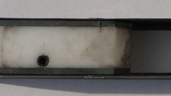

Noch einmal zu der Vorrichtung:

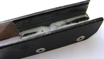

Dadurch das ich Restmaterial verwendet habe und auch noch Änderungen vorgenommen habe, (siehe oben)

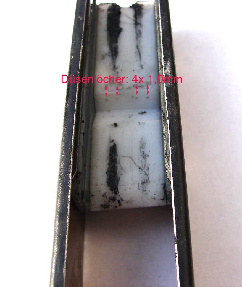

sieht das Ganze nicht besonders professionell aus. Die Schrägen und die Bohrung an dem weissen Delrin
braucht kein Mensch, waren aber vorhanden und schränken die Funktion nicht ein.
Hätte ich vorher gewusst das der Sprühnebel doch noch zu viel sein würde, hätte ich die Seitenteile aus Blech
nicht nachträglich angeschraubt sondern gleich längere ABS-Seitenteile genommen und unten eine Nut für den
Schieber eingefräst. Nobody is perfect, aber die Funktion überzeugt auf ganzer Linie.

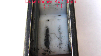

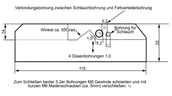

Wer etwas technisches Verständnis hat und die Vorrichtung nachbauen möchte, wird mit den Fotos und der
rudimentären Zeichnung, die ich im dafür ungeeigneten Photoshop erstellt habe, zurechtkommen.
Die Umsetzung war für mich jetzt nicht so schwer da ich eine Fräse besitze und z.B. die 4 1mm-Löcher mit
dieser exakt anfahren konnte.
Aber wer ein bisschen technisches Geschick und Fantasie besitzt wird die Vorrichtung nachbauen können.
