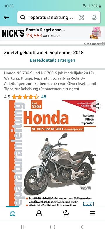

    @Sentinental
    Wo bekommt man solche Infos her?
    Ich werde künftig auch mehr selber machen. Neulich habe ich für einen Reifenwechsel Vorne (Pneu habe ich mitgebracht) 70! Franken bezahlt. Das ist doch nicht mehr Verhältnismässig!
