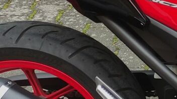

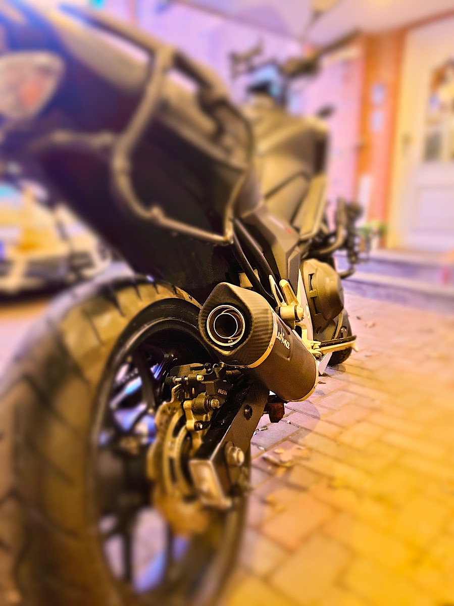

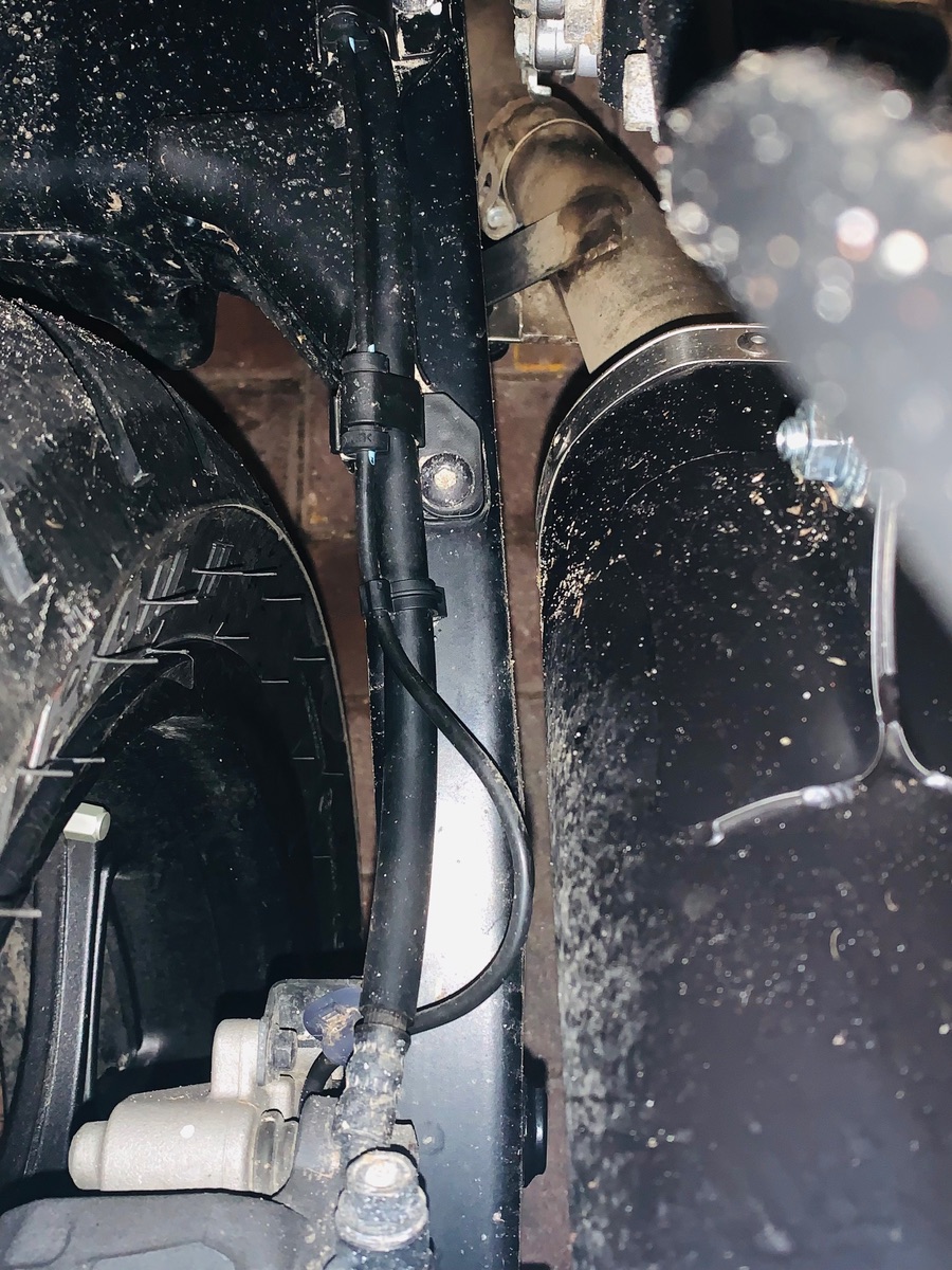

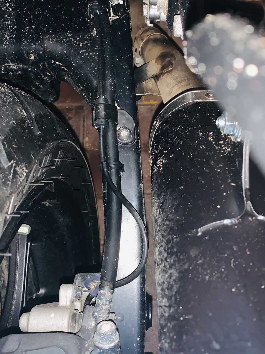

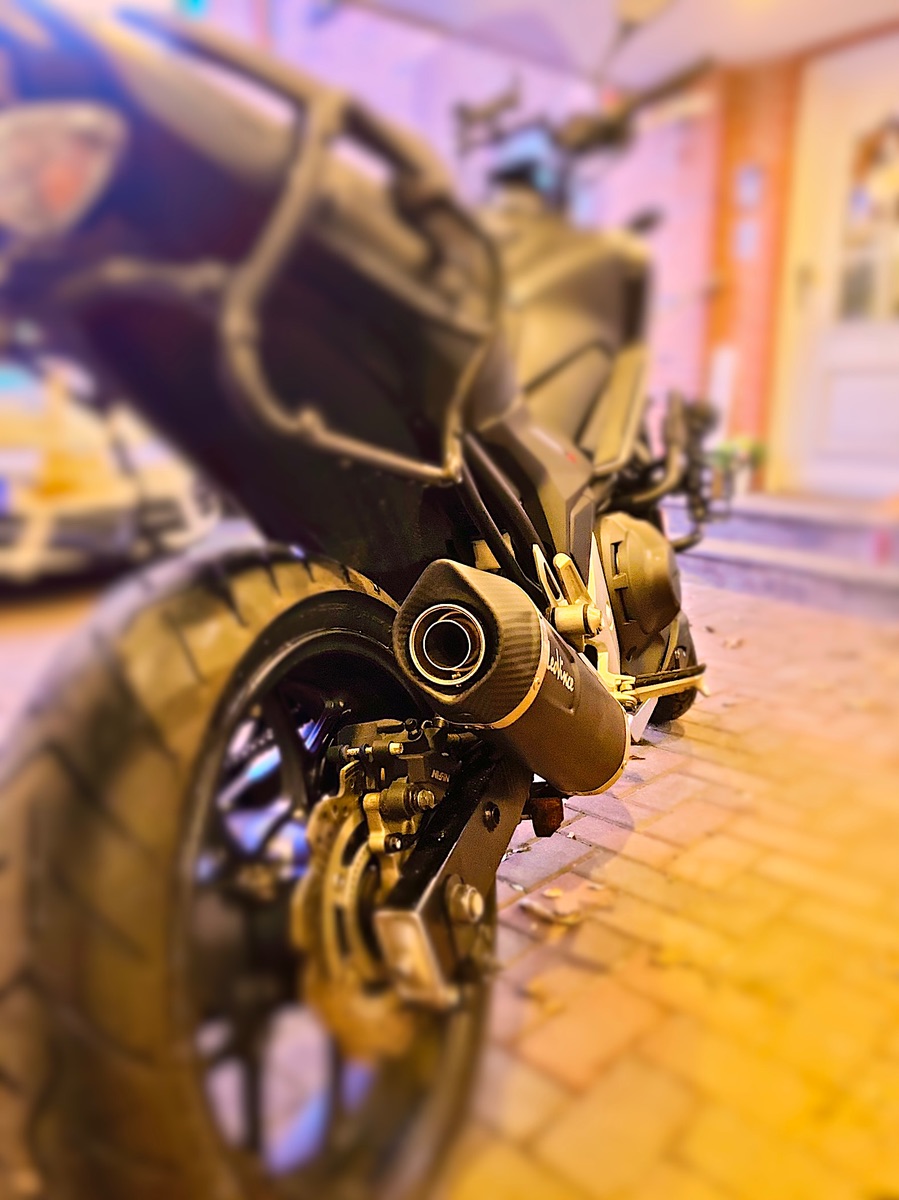

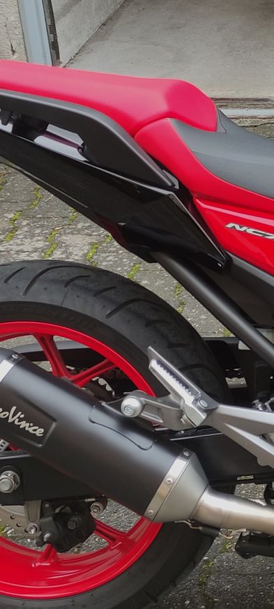

#6 Also ich habe jetzt bissi mehr platz geschaffen hab den Gummi Dämpfer in der Soziusfussraste einfach umgedreht somit ist diese Unterlegscheibe jetzt auf der Rechten Seite und die 2mm was die Unterlegscheibe anheht hat mir 4mm mehr platz für den Abstand zur der Schwinge mehr geschaffen.
Sonst ist es zu eng, wenn das Motorrad komplett einfedert kratz der Auspuff dann von innen den einen extra Huppel was von der Schwinge so rausguckt.
