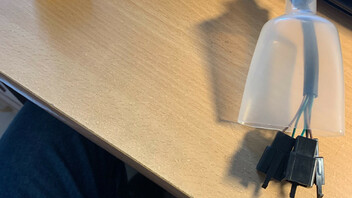

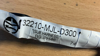

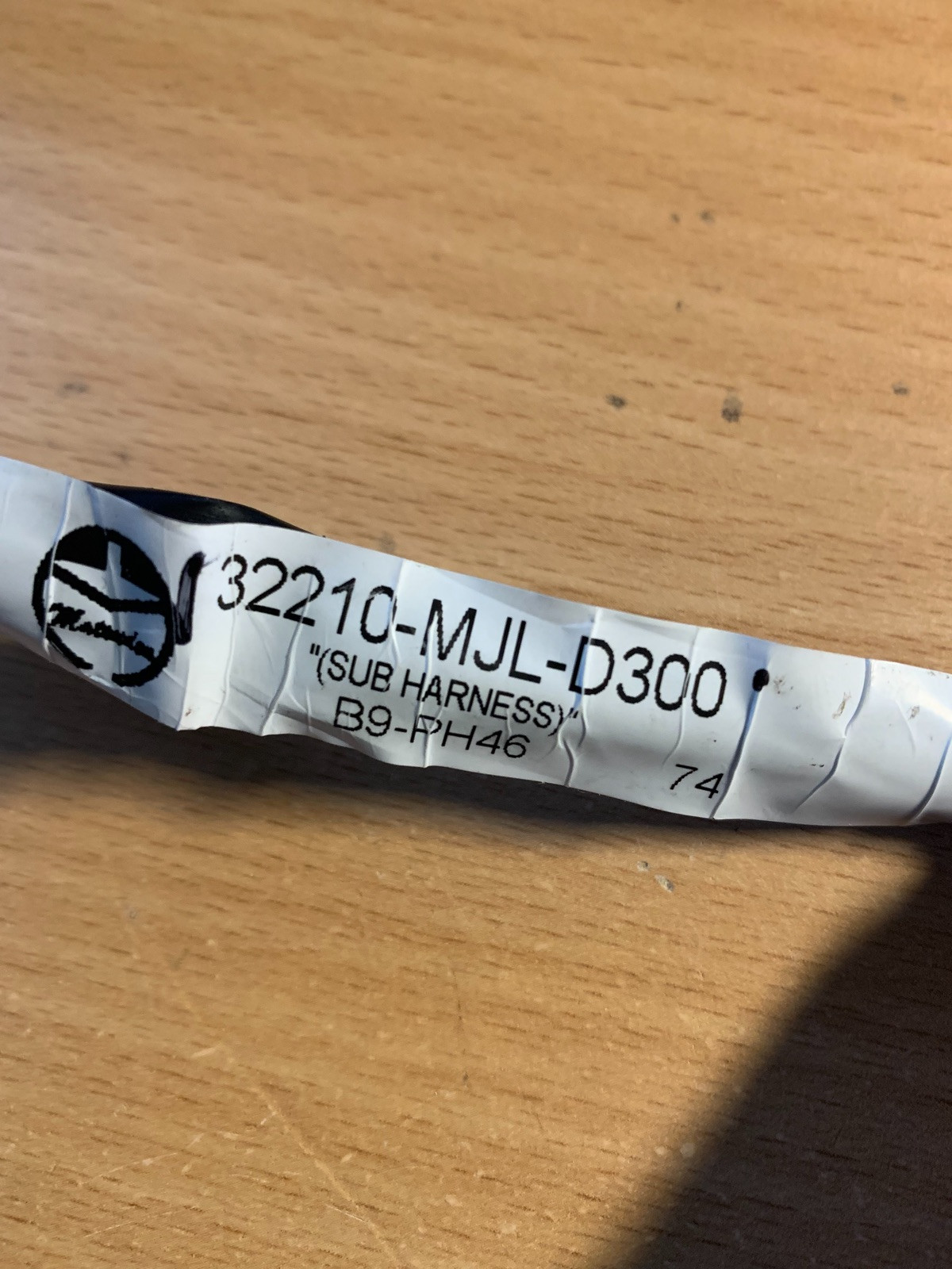

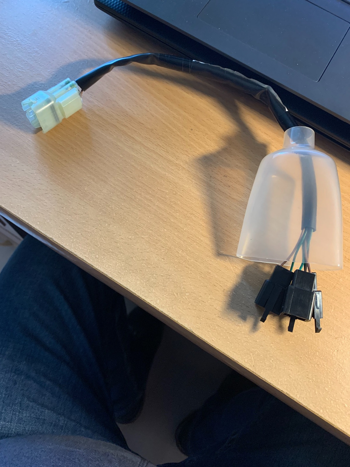

    Der Kabelbaum alleine reicht auch nicht aus, wenn man optional andere Verbraucher anschließen will, dazu muss man auch das Relay Set bestellen, das ein Relay und eine Sicherung beinhaltet, sonst funktioniert das mit dem geschaltetem Zündungsplus über den Optionskabelbaum nicht! Hab das erst vor kurzem selber montiert und Dokumentiert.
