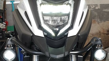

    Ich habe seit Februar eine NC750X R90 Occasion gekauft, allerdings fehlten mir zusatz Scheinwerfer da ich mich nicht sicher fühlte wenn ich in der Nacht unterwegs war.
    Lange rede kurzer Sinn ich habe mir vorher schlau gemacht welcher Sturzbügel oder Motorschutz ich anschaffen sollte.

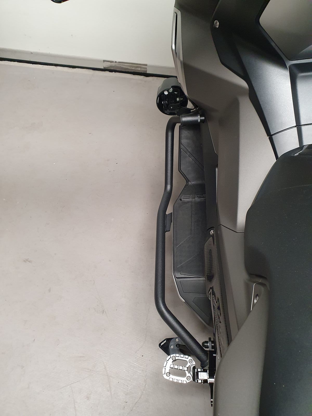

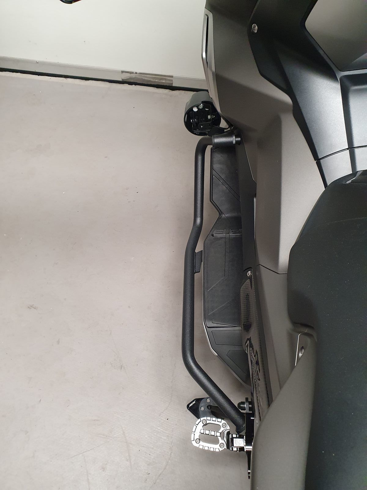

    Nach langem hin und her entschied ich mich zum GIVI Schutzbügel dazu die Flutlichter LED von LEDPERF.ch. Dazu habe ich statt den dazu gelieferten Halterungen, selbst gemachte benutzt schaut toll aus und ich sehe in der Nacht genug. Für das einschalten der LED benutze ich den Original Schalter von Honda, separat gekauft.
    Falls gewünscht, kann ich am Montag Bilder dazu Laden.

    Warum, der von GIVI ist für eine Halterung oder einer Möglichen selbstanfertigung besser. Denn die Halterungen der Scheinwerfer sind zu 95% aus Kunststoff (Plastik, PVC etc.) die Frage lautet dan Hält es oder nur Halbe.

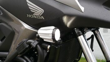

    Ich habe mich auf Anraten meines Schraubers für den Sturzbügel von Hepco & Becker entschieden.
    Der H & B hat schon bei meiner Varadero beste Dienste geleistet, bei einem einfachen Umfaller blieb die Maschine unbeschädigt.

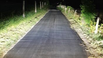

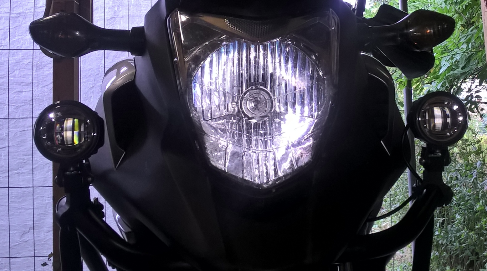

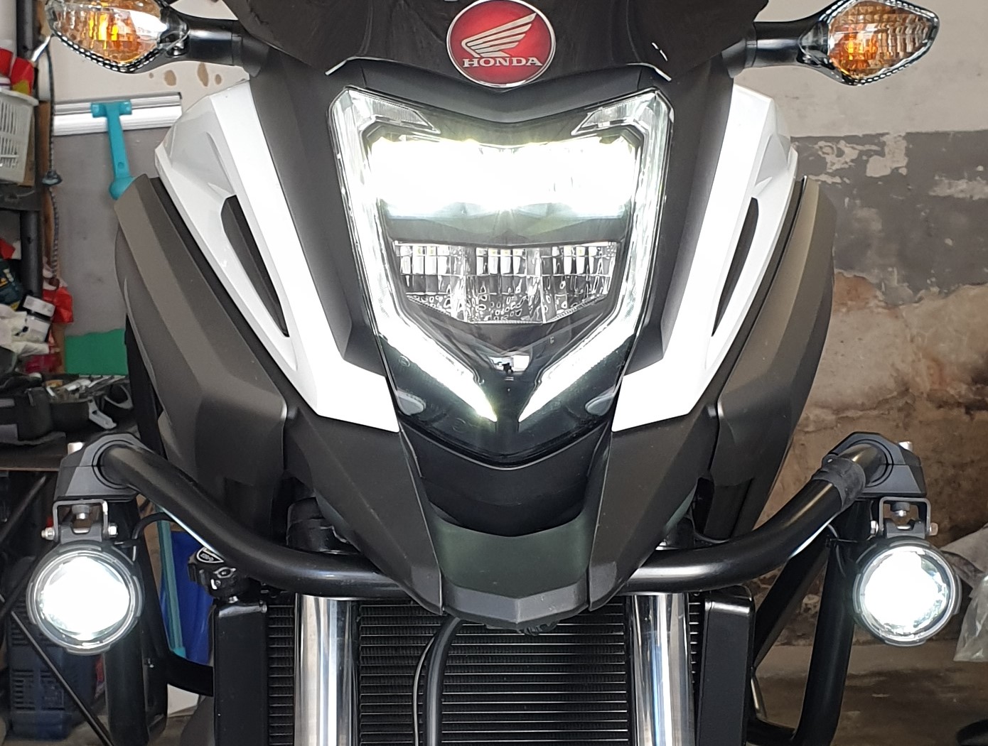

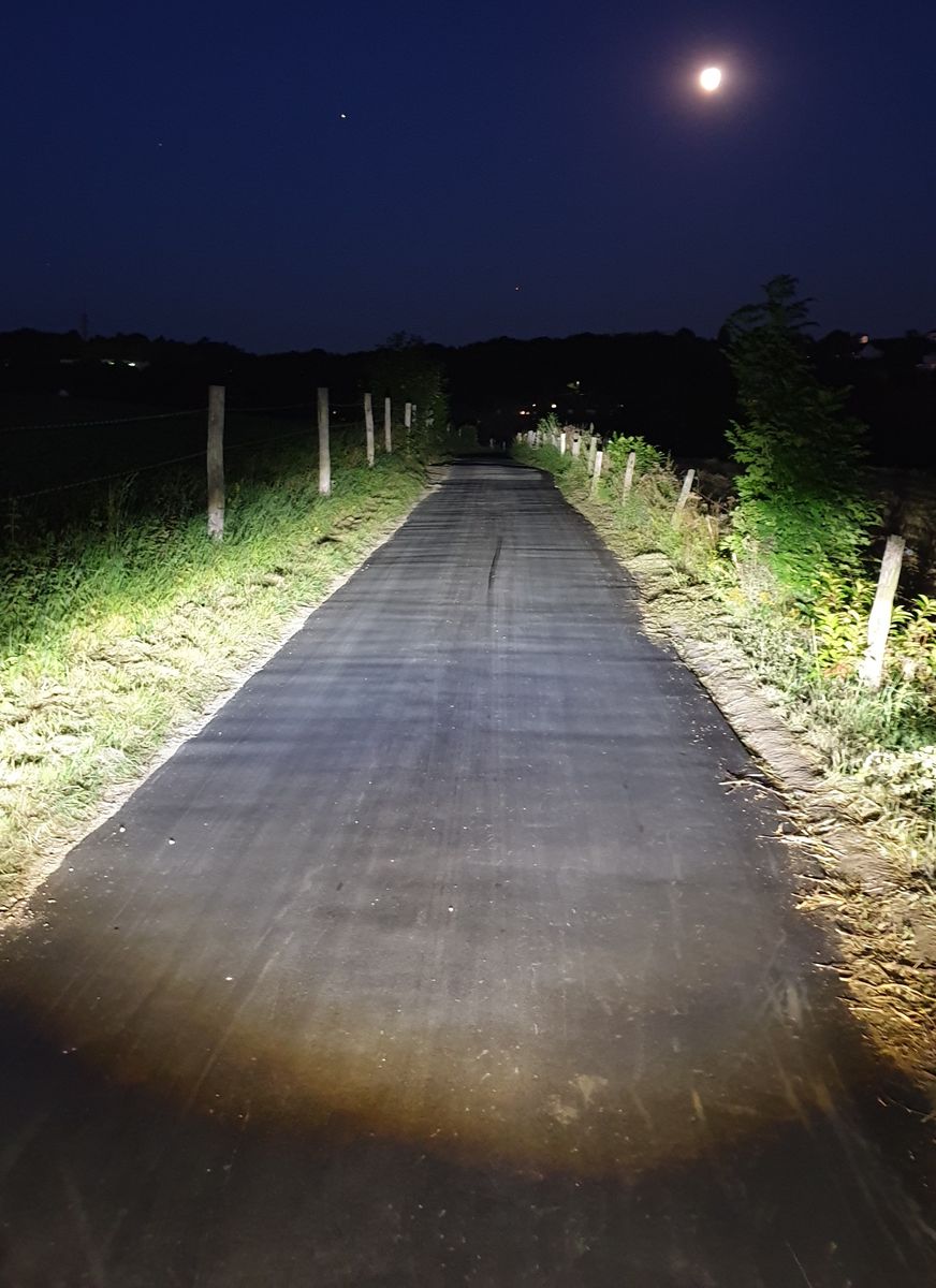

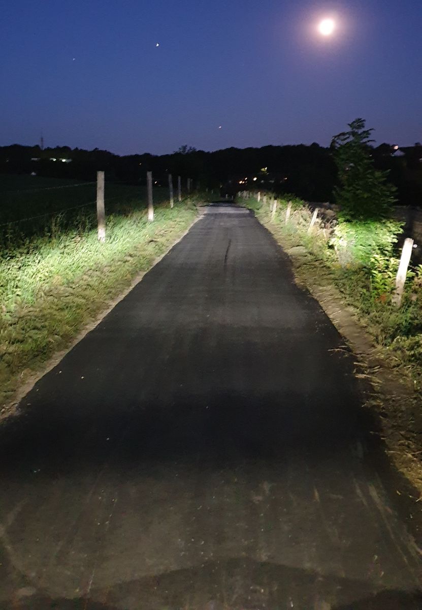

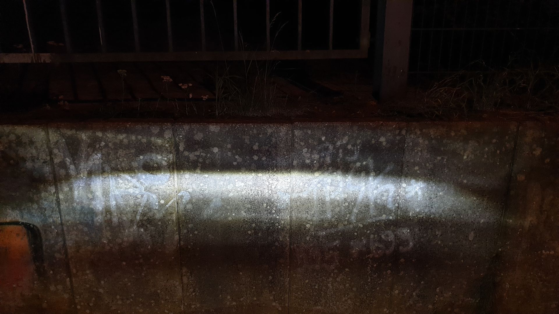

    Nach vielen Recherchen habe ich mich dann für die LED-Nebelscheinwerfer EVO von SW-Motech mit den dazu gehörigen Haltern entschieden. Ich bin äußerst zufrieden mit dieser Lösung. Neben dem besser gesehen werden ist die Strasse bei Dunkelheit damit taghell erleuchtet.
    Seht selbst.
    Nur Abblendlicht:
    Abblendlicht und Nebelscheinwerfer:
    Fernlicht und Nebelscheinwerfer

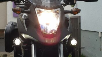

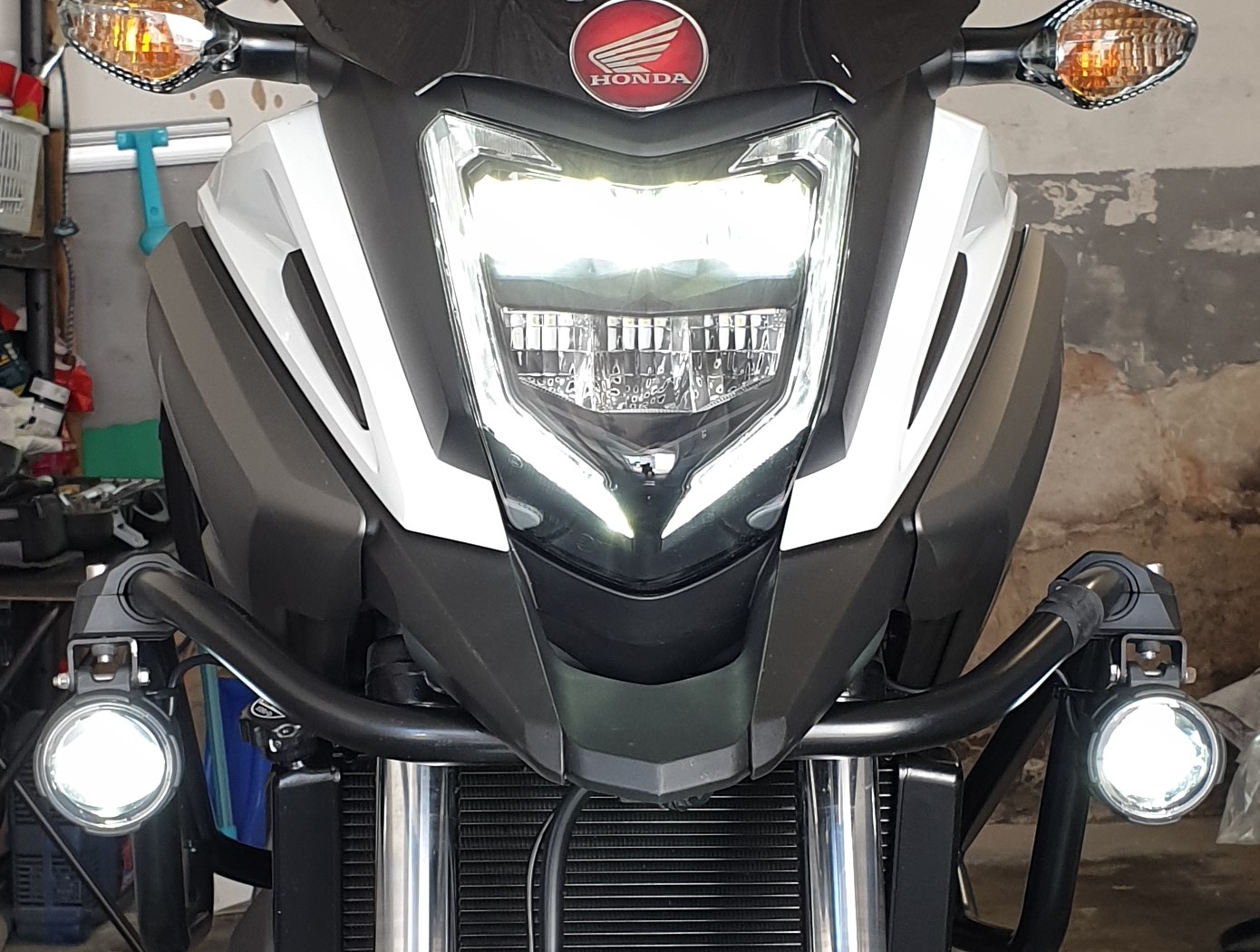

    Sieht bei mir ähnlich aus, der Lichtgewinn durch die Nebler ist schon enorm.
    Ich habe die aber AUF die Bügel von H&B gesetzt, nicht DRUNTER.
    Wenn die Maschine mal fallen sollte, dann bleiben die Nebler wenigstens heile ;)
    Bei deiner Variante (die optisch aber schöner ist) berühren die Nebler vermutlich vor dem Bügel den Asphalt.
    Die Bügel gehen hinter den Neblern ja noch etwas nach außen.
