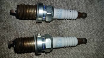

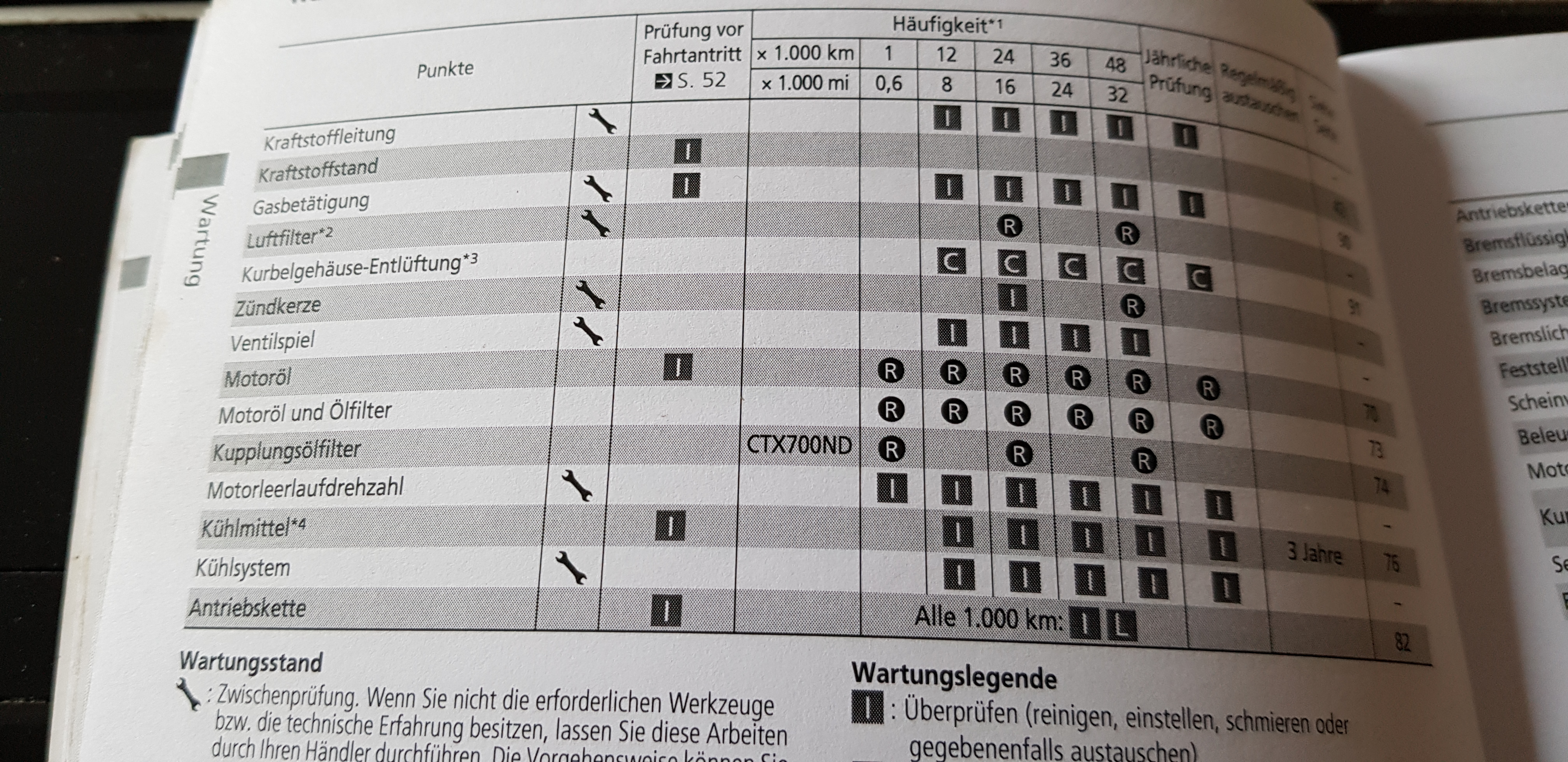

    Im Anhang sind Fotos meiner Zündkerzen die Erstausrüstung sind und erst bei 48000 Km laut Wartungsplan erneuert werden. Bei Polo kosten die NGK 34€ p. Stk.

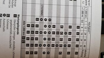

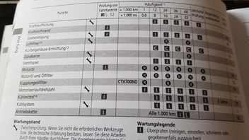

    Meines Wissens und nach Wartungsplan, ist die Ventilspielkontrolle erst nach 24000 km erforderlich.
    Grüße Flitzefix
