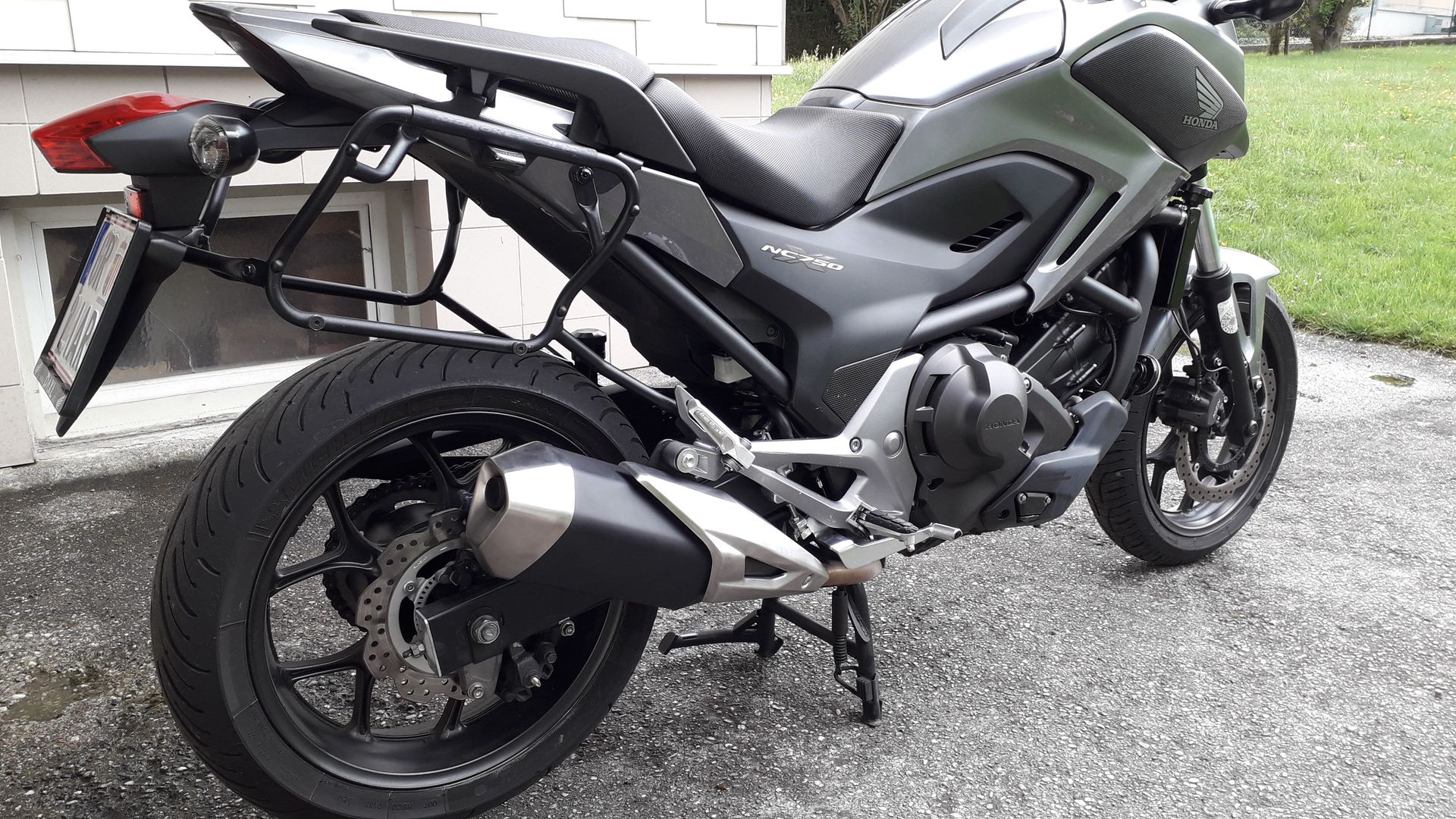

    so, Projekt Endtopf erledigt, … heute bekommen und gleich montiert, …
    Endtopf von NC 750 BJ 2019 passt an NC 750 BJ 2014,
    musste lediglich die Bohrung, mit der der Endtopf an der Halterung hinten befestigt ist (Fußraste) etwas ausfeilen (Langloch, ca. 3 mm),sonst hat alles perfekt gepast.
    Klang - etwas dumpfer als der Original-Endtopf, Optik um vieles schöner, ….
