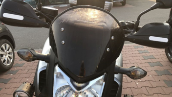

    Mit der originalen Scheibe hatte ich immer leichte Vibrationen am Helm. Gut auszuhalten, aber der Kopf lag halt nicht wirklich ruhig im Wind.
    Wenn ich mich dann einige Zentimeter aus dem Sattel erhoben habe dachte ich immer "toll, wie ruhig das am Kopf sein kann".
    Jetzt isses auch im Sitzen ruhig.

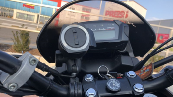

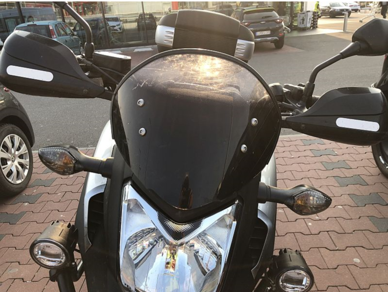

    Ist ne ermax +10, die aber für mich - egal in welcher Position - gar nicht ging.
    Die habe ich von außen angehalten und mit Folienschreiber eine Linie knapp über der Tachoeinheit gezogen.
    Ich glaube die entgültige Form hab ich dann durch drauflegen der kleinen Originalscheibe gezeichnet.
    Dann mit Stichsäge und Metallblatt ausgeschnitten und Kanten sauber gefeilt.
    Der Kantenschutz ist von der ermax, zum Anpassen warm gemacht und mit Sekundenkleber auf die Scheibe geklebt.
