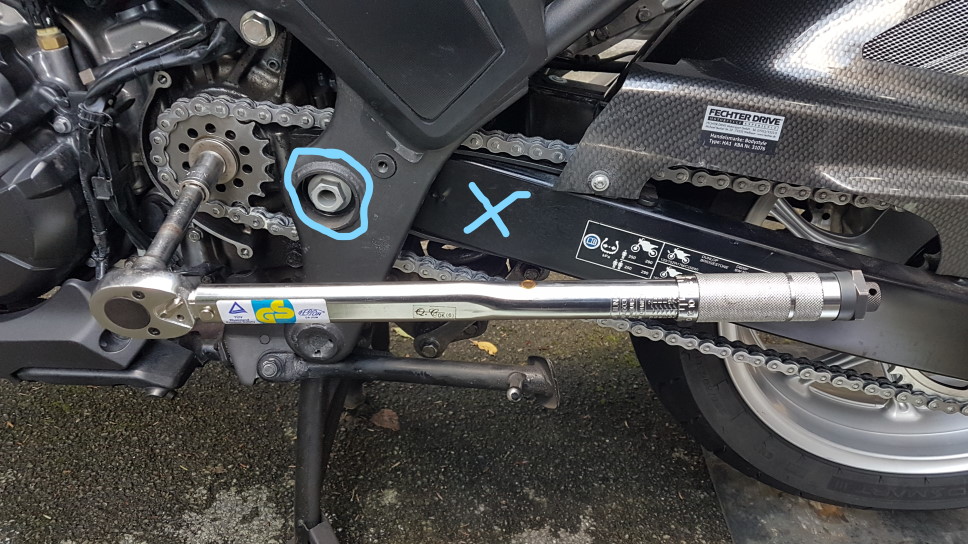

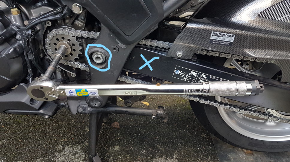

    mit Nietschloss und Nietwerkzeug geht es schneller und einfacher! Bei Endloskette muss die Schwinge ausgebaut werden! kann mann machen aber meiner Meinung nach umständlicher.Es gäbe da noch Enuma Kette mit Schraubschloss.
    https://www.mymoto24.de/home/i…=5&mod=article&ccid=s_art
    und passende Kette gleich mit bestellen.
    An der alten Kette Kettenglied mit Flex und Schraubendreher entfernen , neue Kette und alte Kette mit Kabelbinder durchziehen, neue Kette mit Kettenschloss schließen und mit Nietwerkzeug laut Anleitung vernieten, habe Fertig.
    Tipp für Lau, schau Dir das Kettenblatt und das Ritzel vor Deiner Bestellung an! Weil Neue Kette und verschlissene Ritzel bzw. Kettenblatt lohnt nicht, geht nicht lange Gut. Wenn einmal Schrauben, dann Richtig und je nach Kettenpflege haste wieder 30.000 km Ruhe!!!
