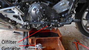

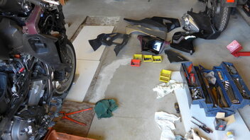

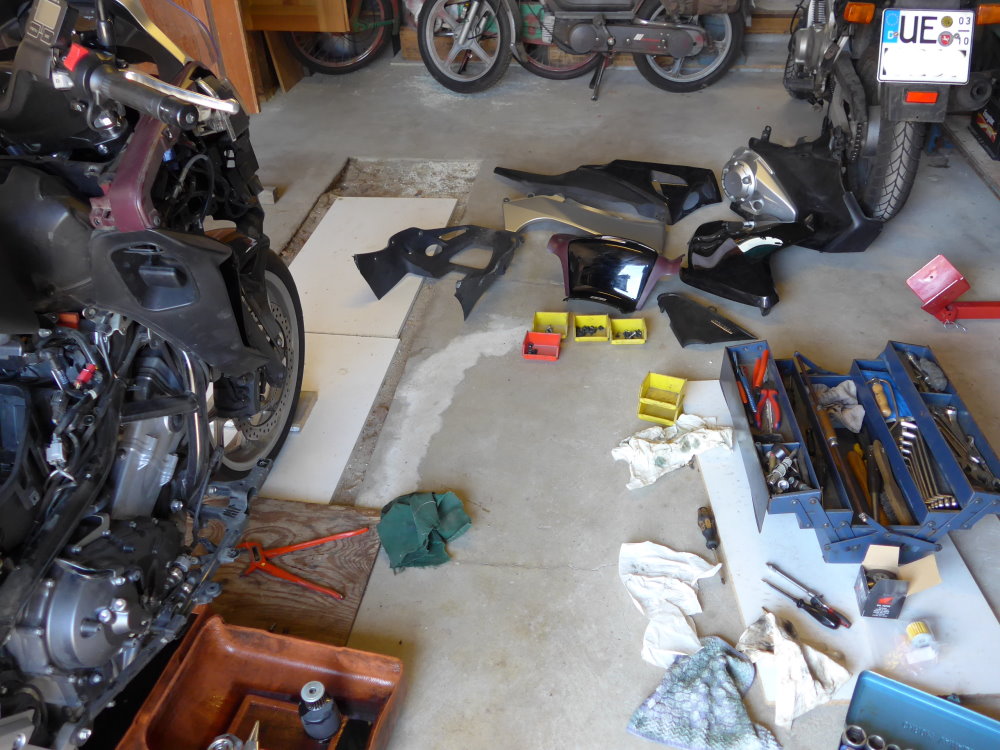

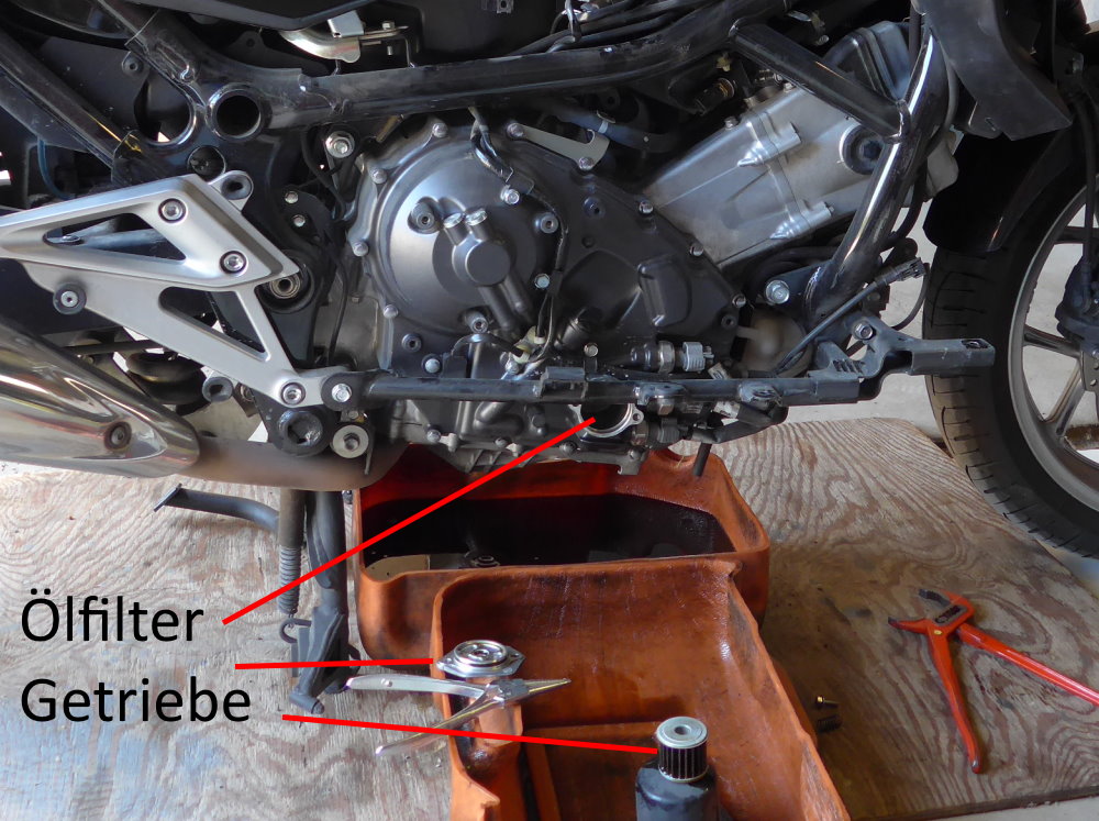

    Ok, es wird "Mala" sicher nicht mehr helfen ... :/
    Aber ein anderer Integra-Besitzer weiß jetzt, daß der Arbeitslohn
    von ca. 1 Stunde allein für ab/anbau der Verkleidung draufgeht ... :huh:
    Sicher geht es auch einfacher, aber es war mein erstes zusammentreffen
    mit diesem Plastebomber und da habe ich ev. ein paar Teile
    unnötig abgebaut.
