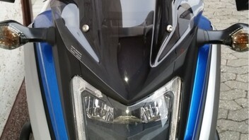

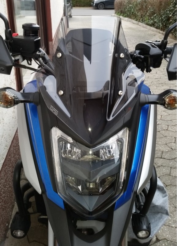

    So, die Scheibe liegt jetzt bei mir in der Garage...
    Mal schauen, was dieses "Experiment" für Ergebnisse bringt. :)
    Leider sieht´s draußen (Schneeregen) nicht so aus, als könnte man in Ruhe mal ne Runde durch die Eifel drehen. ;)
    Zwei Stunden bin ich gestern bei schönen, aber kaltem, Wetter in der Eifel und ringsum herumgegondelt. Landstraßen, Bundestraßen, Autobahn. Von allem und von jeder Geschwindigkeit etwas.
    Mein Fa(hr)zit:
    - bis 80 km/h: sehr entspannt. Gleichmäßiges Anströmen, ertragbare Lautstärke (auch ohne Ohrstöpsel)
    - 80 - 110 km/h: recht entspannt. Immer noch gleichmäßiges Anströmen, allerdings laut (ohne Ohrstöpsel auf Dauer nicht ohne Gehörschaden)
    Zum Landstrassencruisen aber wirklich brauchbar. Da ich nicht ohne Ohrstöpsel fahre, ist diese Geschwindigkeit und die daraus resultierende "Anstrengung" für mich passend.
    - 110 - 130 km/h: da muss ich dann schon "arbeiten". Der Druck auf den Körper ist nicht zu vergleichen mit einer hohen Tourenscheibe. Aber das war auch nicht zu erwarten, wenn man eine "riesige" Scheibe gegen ein kleines Stückchen Plastik tauscht.
    > 130 km/h: da brauche ich noch wieder etwas "Training". Bei ~ 150 drückt die Luft unter meinen Helm (Schubert C3) und hebt ihn an. Da scheint der Luftstrom direkt aufs Kinn und somit unter den Helm zu kommen. Das Tempo ist - wie auf einem Naked Bike - definitiv nichts für mich mit der kleinen Scheibe. Da meine "Reisegeschwindigkeit" auf der Autobahn aber eh im Bereich 110 - 130 km/h liegt, kann ich das vernachlässigen. Zum Überholen ja, auf Dauer nein.
    Alles in allem ist die kleinste Scheibe für mich (!) mit 1,74 m Körperkleine aktuell die passendste. Sowohl die originale Hondascheibe mit und ohne Höhenverstellung als auch die Puig-Tourenscheibe bringen zwar eine deutliche Entlastung, aber strömen bei mir entweder den Helm oder die Schultern zu punktuell an. Außerdem finde ich die Geräusche bei den beiden höheren Scheiben lauter.
    Die beiden Scheiben liegen ordentlich verpackt im Keller. Vielleicht ergibt sich ja im Laufe des Jahres noch wieder was anderes. ;)
