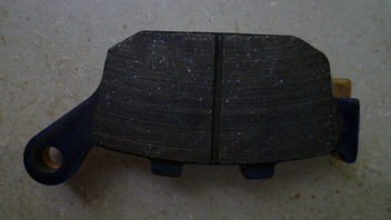

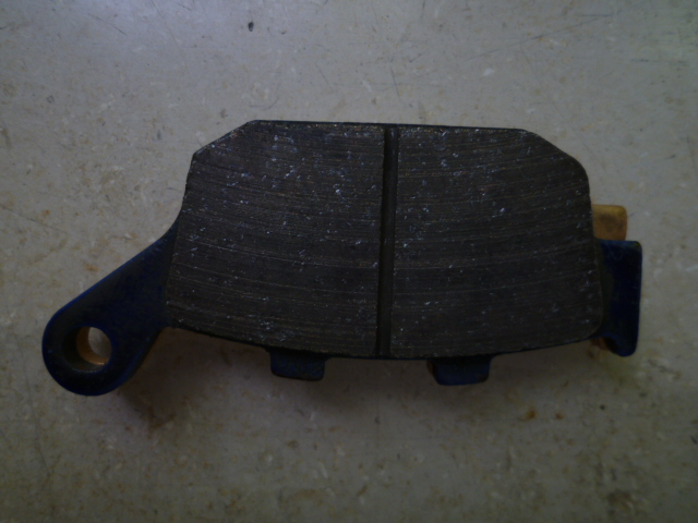

    Beim heute durchgeführten Reifenwechsel wollte ich die originalen hinteren Bremsbeläge nach 91 tkm wechseln. In meiner Vorratskiste lag Ersatz, vor längerer Zeit mal bei der Tante von deren Hausmarke passend für mein Modell besorgt. Als die originalen Nissin-Beläge ausgebaut waren kam die Überraschung. Die neuen Beläge passten nicht!

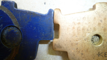

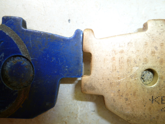

    Auf den Bildern sind die blauen Originalen und die goldenen Zubehörbeläge zu sehen. Bei den neuen Zubehörbelägen ist die Auflagefläche, mit der sich der Belagträger vorne am Bremssattel abstützt, ein wenig breiter als bei den Originalen. Hatte ich die falschen Beläge gekauft? Das ließ sich jetzt nicht mehr feststellen.

    @Winni: Die Zubehörbeläge die du hast sind geeignet für der NC700X DCT und nicht für der NC750X DCT.
    z.B. : Brembo 07HO36.SP ist für NC700X DCT und 07HO53.SP ist für NC750X DCT. Die blaue auf dem Bild sind die 07HO53.SP. Mal googlen für Bilder der Beläge und Abmessungen
