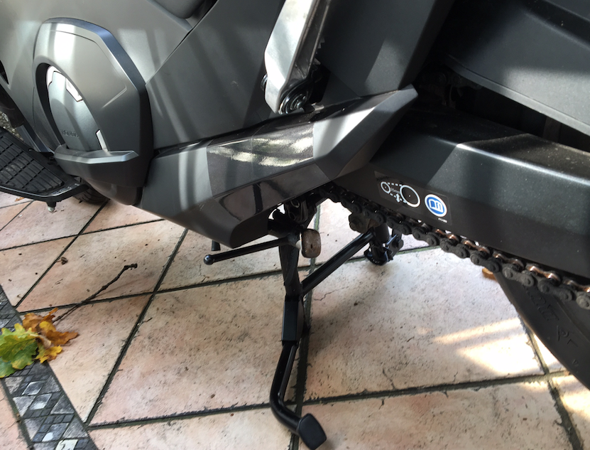

    Hallo an alle Batmobilfahrer,
    wie löst ihr das Problem der Kettenpflege ?
    Habe mir einen Hinterradheber/ Rangierhilfe gekauft aber das Teil paßt nicht , da das Heck ( Nummernschildhalter zu lang ist ).
    Ich würde gerne die Kette vernünftig pflegen ohne das Mopped jedesmal 20 cm schieben zu müssen.
    Hat jemand einen Heber im Einsatz der das Hochbocken vernünftig hinbekommt ohne Kapriolen wie Seitenständer unterbauen und andere seite mit wagenheber aufbocken ........
    Ein Scherenhydraulikheber paßt auch nicht da die Verkleidung ja unten rumgezogen ist und kein Doppelrohrrahmen unten vorhanden ist ....wie z.B. bei Harley :naughty:
    Wer kann was dazu sagen bzw. schreiben :pray: ?

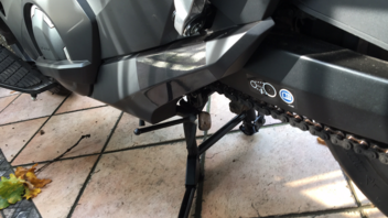

    Habe mir beim Honda Händler einen Hauptständer für eine andere NC 750 gekauft, der musste nur leicht umgearbeitet werden. Dem TÜV hats auch gefallen.
    [attachment=0]Bildschirmfoto 2019-09-19 um 16.58.40.png[/attachment]
