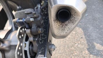

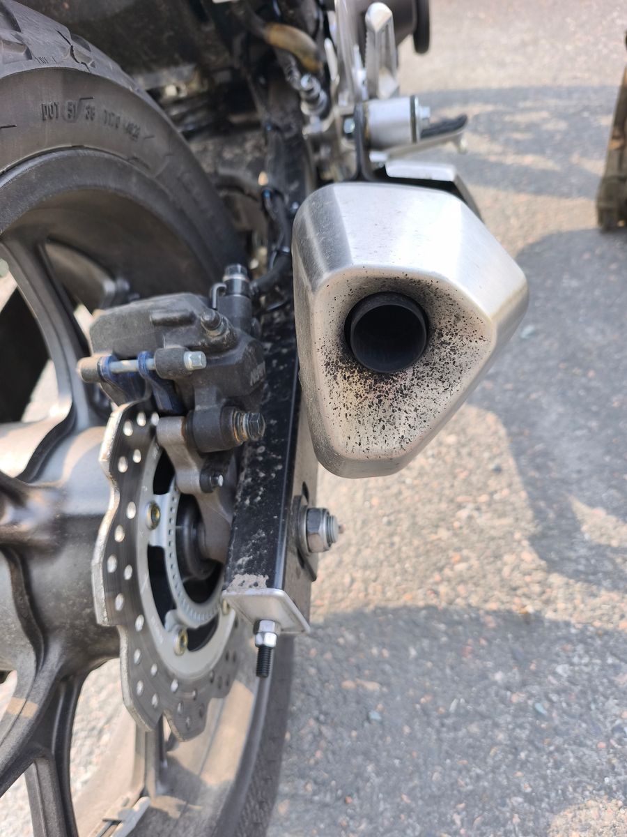

ist das deine erste NC mit DCT?
Ich würde sagen, es liegt an dem ungewohnten Fahrstil der NC, hochtourig ist für die NC ein Fremdwort.
- Drehzahlbegrenzer: Der Motor regelt bei ca. 7.500 U/min ab.
- Charakteristik: Da der Motor auf Drehmoment im niedrigen Drehzahlbereich ausgelegt ist (Spitzendrehmoment bei 4.750 U/min), schaltet das DCT im Automatikmodus meist deutlich früher, um effizient zu fahren.
- Leistung: Die Spitzenleistung von 59 PS (43,1 kW) wird bereits bei ca. 6.250 bis 6.750 U/min erreicht
Kurzstrecken von nur 8Km, tragen einen erheblichen Teil dazu bei.
Wenn du beim anfahren schon merkst, wie du PKW`s an der Ampel wegziehst, gibst du schon zu viel Gas, also immer sachte.
Nutze mal den Rain Modus wenn nicht unbedingt " Leistung " gebraucht werden muß, im 5ten Gang im Verkehr mitfließen lassen...
